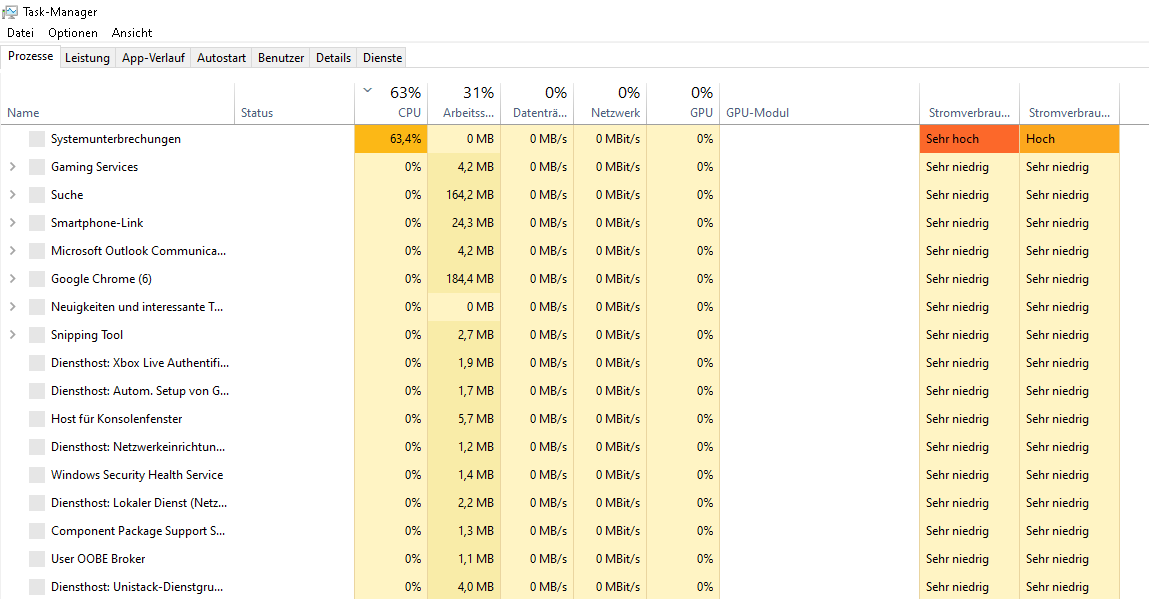

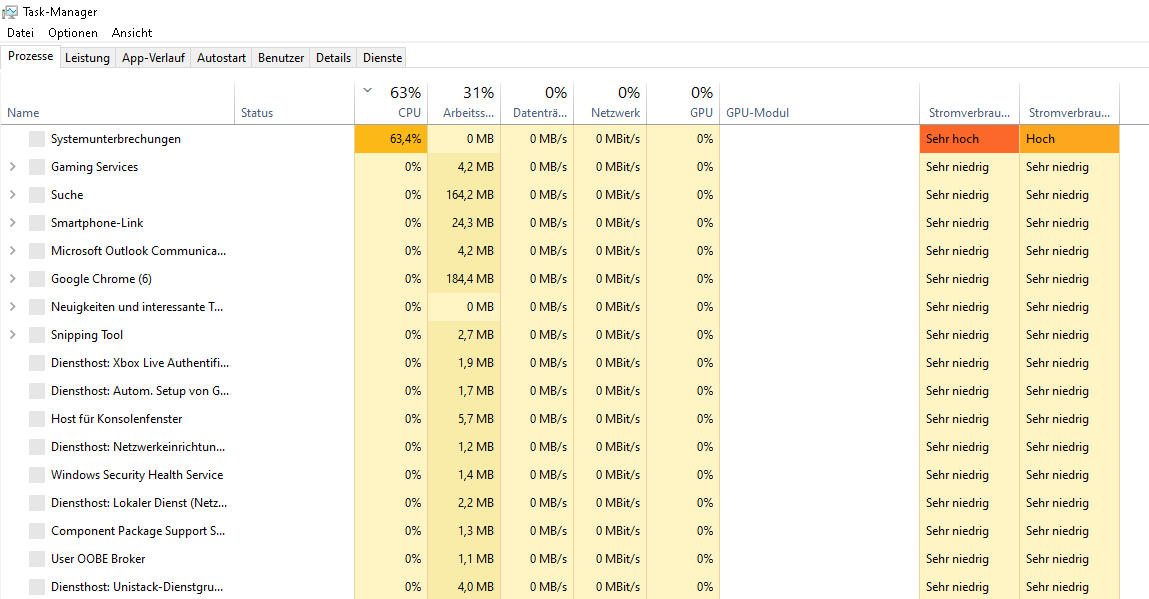

Hi, ich habe heute bemerkt, dass meine CPU (AMD Ryzen 5 5600X), bei "Systemunterbrechung" stark überfordert ist. Sie erreicht einen Wert von 60 - 100% Auslastung. Habe bereits den überflüssigen Cache gelöscht, die Treiber aktualisiert, mehrere Neustarts gemacht, und den Schnellstart deaktiviert. Windows 10 ist auch auf der aktuellsten Version. Leider hat das alles nicht geholfen. Bräuchte wirklich Hilfe. ich weiß nimma weiter

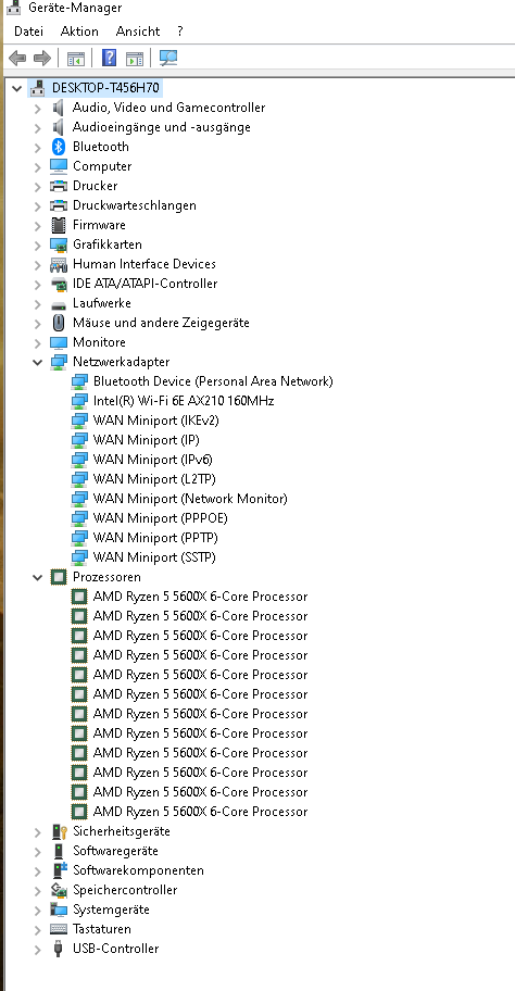

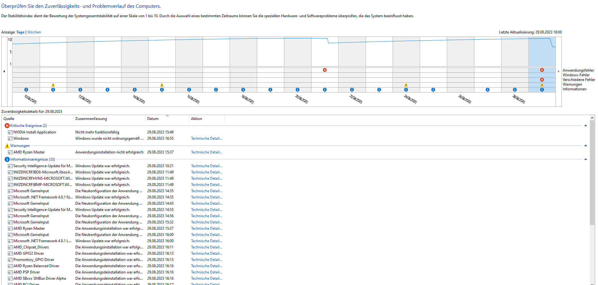

zeig mal bitte den Zuverlässigkeitsverlauf
gern auch den gerätemanager

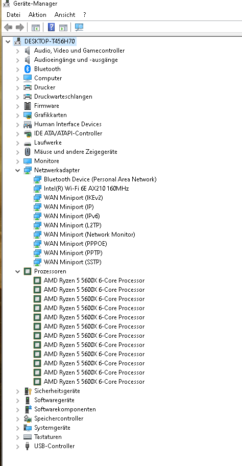

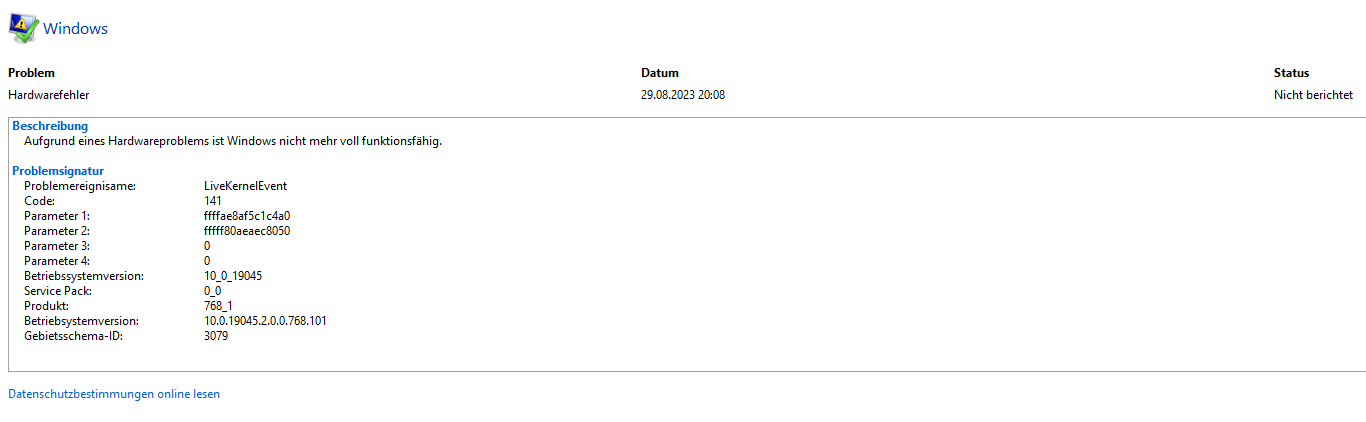

Wie kommst Du darauf, daß die CPU überfordert ist?
Stehen da 110%?
Einige Interrupts sperren alles andere und haben 100% CPU-Priorität.
Überfordert ist da nichts, wenn der PC fehlerfrei läuft.
CoMo schrieb:
Die CPU sollte aber nicht permanent mit Hardware Interrupts ausgelastet sein.
Von permanent steht da nichts.
Nvidia hat heute mal gezuckt, und der Ryzen Master wurde nicht richtig installiert, aber das muß man langfristig beobachten.
Auch eine im Hintergrund zu reparierende Festplatte erzeugt eine hohe Interruptlast.
Wenn man die Hardware vollständig im 1. Thread sehen würde, müßte man nicht so rumraten.

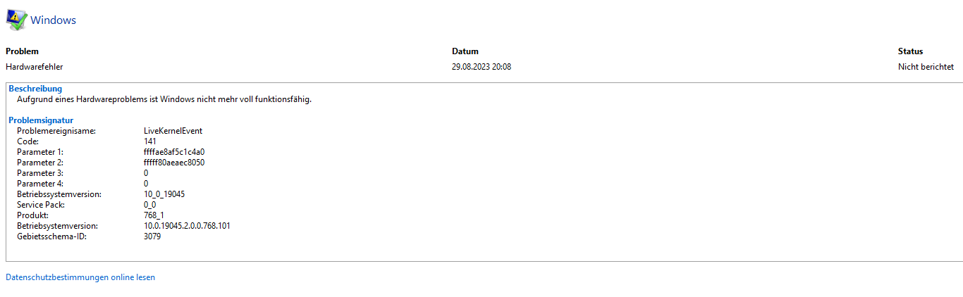

was wären den noch für informationen notwendig, habe jetzt Zuverlässigkeitsbericht gesehen, dass der LiveKernelEvent 141 Hardwarefehler aufgetreten ist

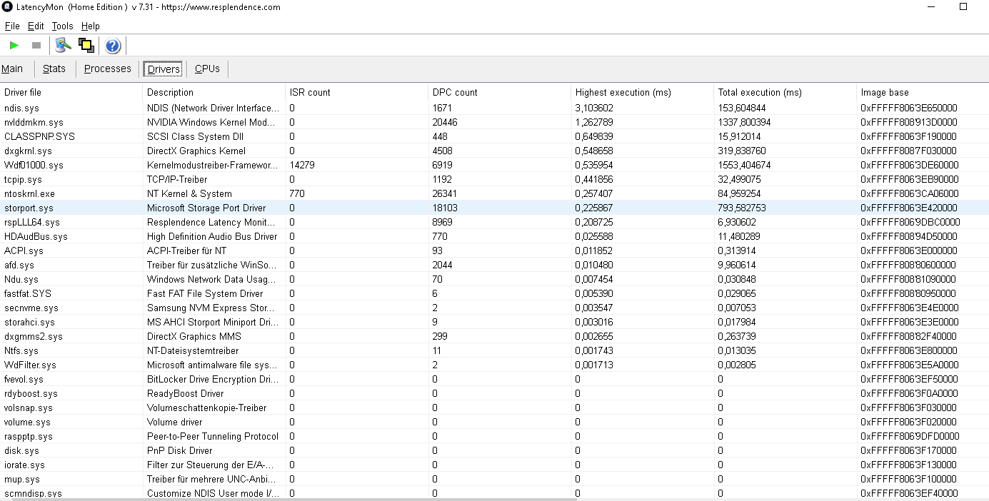

Kann mit den Daten beim Reiter "Driver" leider nicht viel anfangen

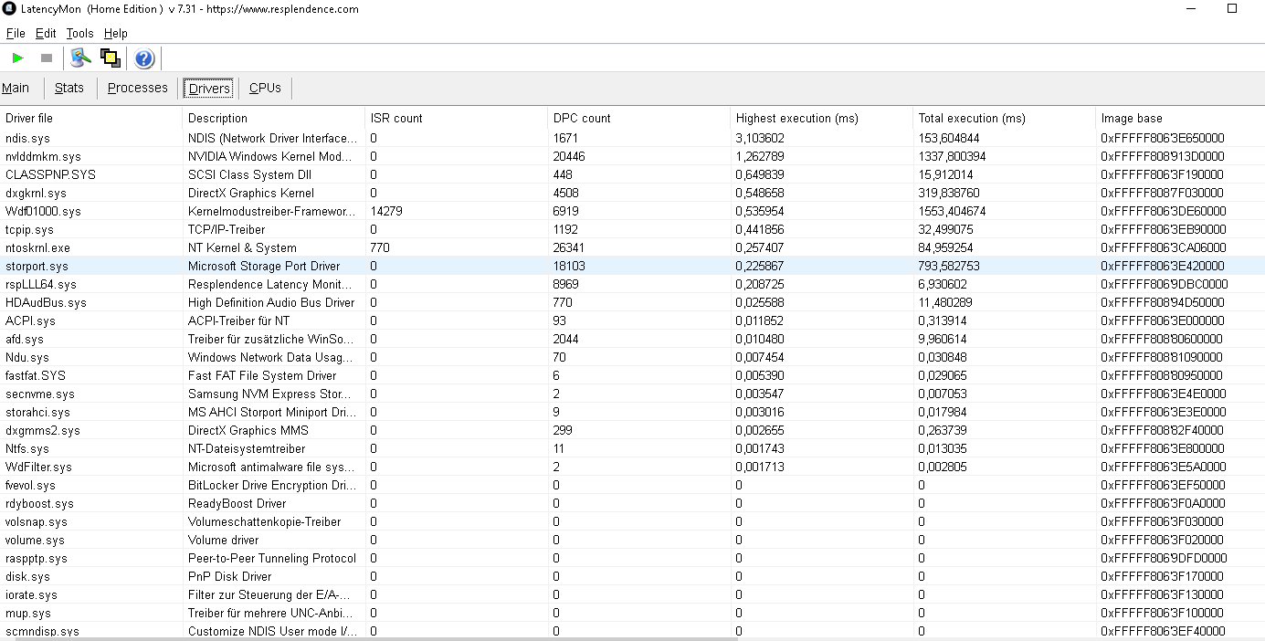

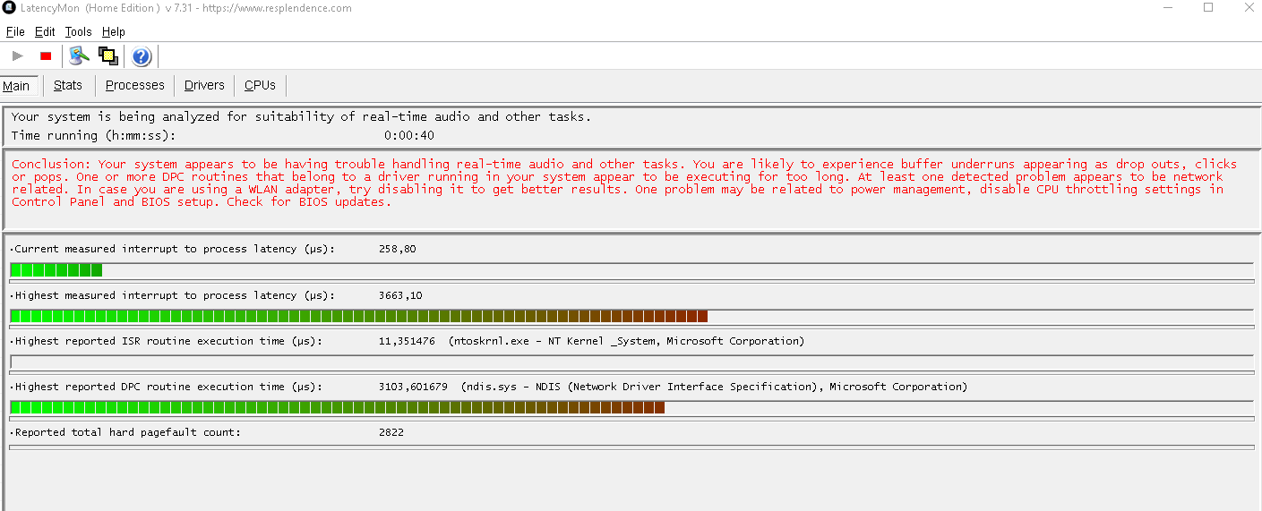

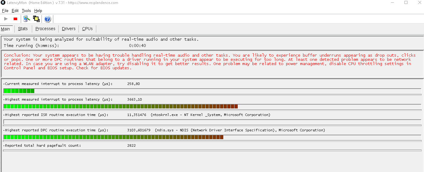

Der Netzwerktreiber hat eine sehr hohe Latenz.
Welche Hardware ist installiert, welcher Treiber ist installiert, gibt es einen neuen Treiber? Irgendwelche "Sicherheitssoftware" installiert?
