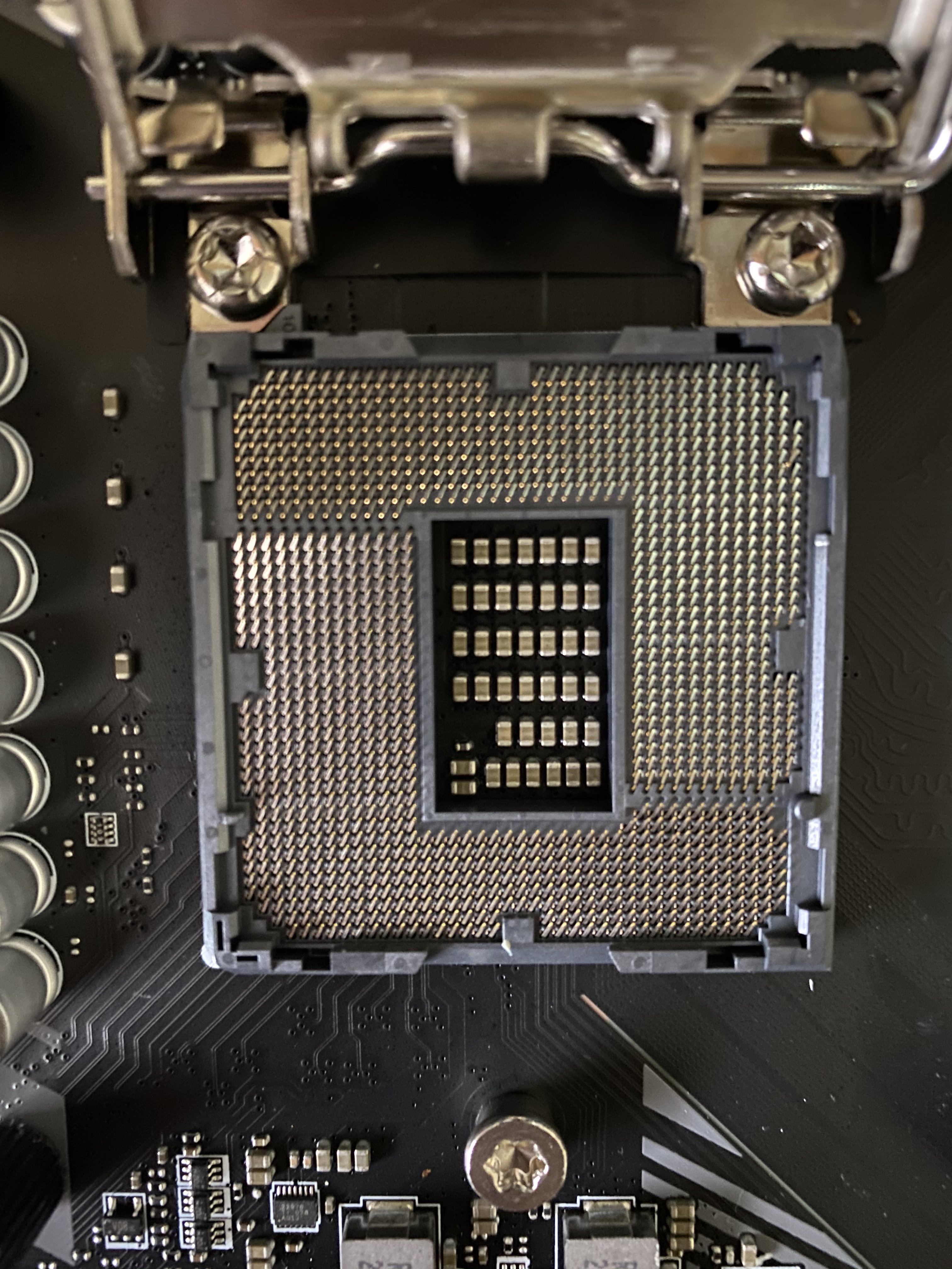

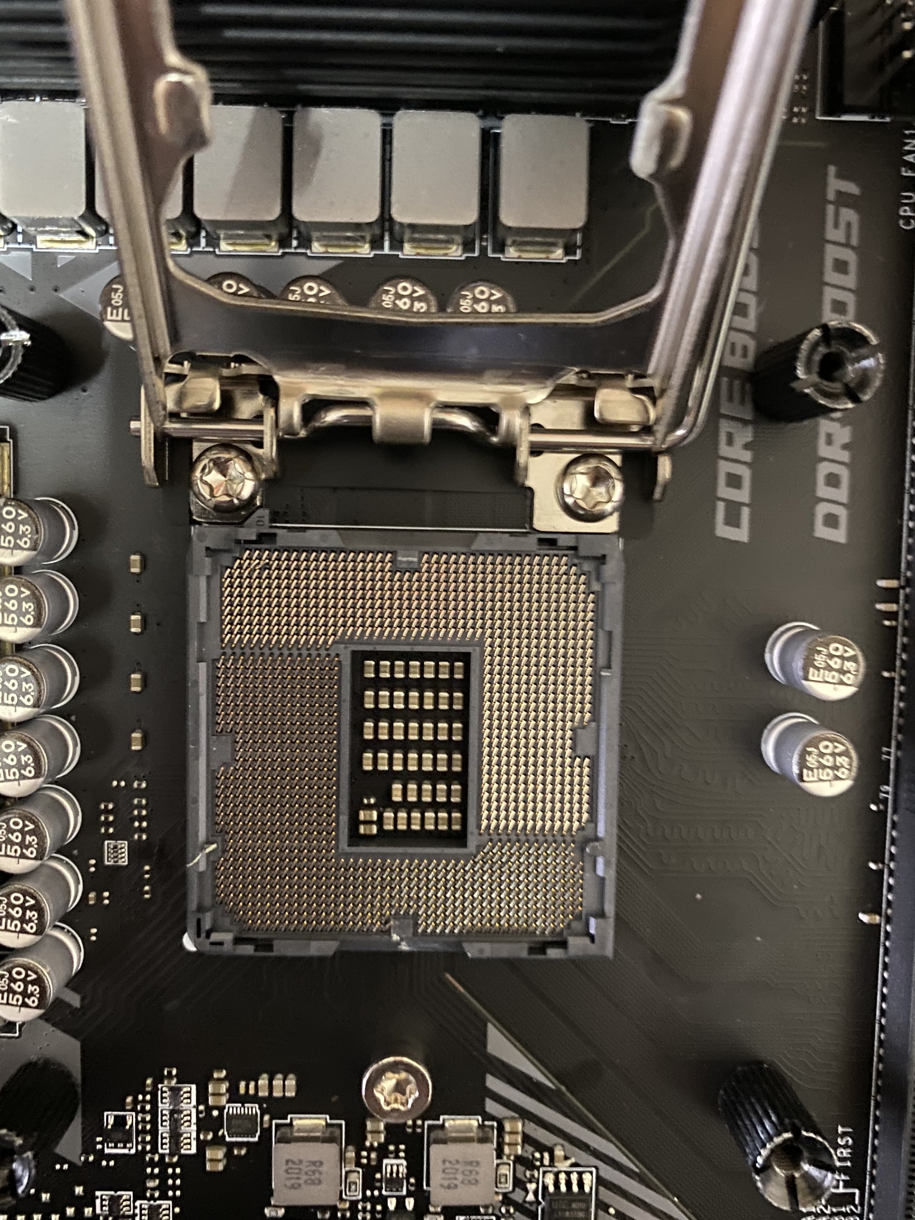

Habe den Sockel nochmal angeschaut da sind wirklich 1-2 Pins verbogen aber hab die CPU richtig ohne Gewalt reingesteckt anbei 2 Fotos
indemfall ist die frage wer daran schuld ist, wenn selbst warst haste Pech
Wenn nicht und die pins waren bei entfernen des schutzplatte da dann ist es klar rma
Reaktionen: cLaYz
Du kannst die Pins vorsichtig mit einer Pinzette versuchen, geradezubiegen. Zum testen dann alles raus aus dem Gehäuse und nur das nötigste zusammen betreiben (siehe nullmethode in Signatur).

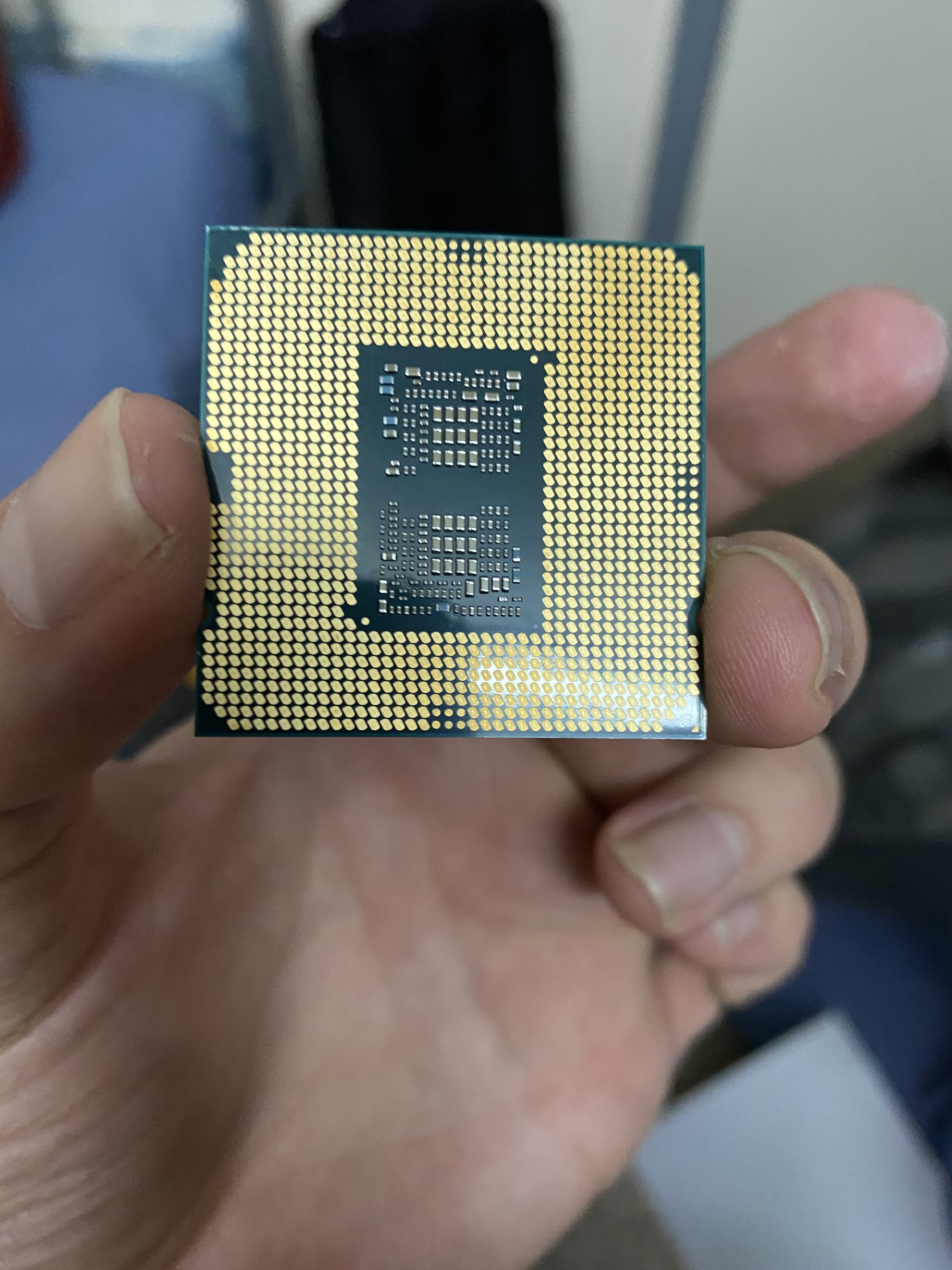

was ich noch fragen wollte würde man es an der CPU erkennen wenn die verbogen wäre oder defekt wäre an den Pins net das die jetzt auch nen schaden hat.
keine ahnung, ob man das dann erkennt. bieg die dinger einfach mal vorsichtig gerade u. probiere dann mit dem mininmalen aufbau wie von mir beschrieben (Nullmethode)

Das Problem ist, die Sockel waren alle gerade habe sogar ein Bild gemacht gehabt jedoch ging der RAM 3 und RAM 4 Slot trotzdem nicht. Habe viel getestet und viel versucht hat alles nichts gebracht. Habe mir ein neues Mainboard bereits bestellt das x470 Gaming plus und hoffe das es diesmal funktioniert. Das alte Mainboard habe ich bereits zurück geschickt. Hatte keine Lust mehr.

Nein CPU sollte dadurch nicht kaputt gehen.
Hatte ich auch mal mit meinem ASUS Maximus XI Formula. RAM wurde nicht erkannt. Hab dann alles wieder aus dem Gehäuse geschmissen und festgestellt das 3-4 Pins verbogen waren. Also Handy-Kamera genommen voller Zoom und die Pins schön wieder hingebogen. Danach liefen alle 4 RAM Riegel mit XMP ohne Probleme.
hatte auch bei meinen ersten intel ein defektes mainboard die cpu sind schon recht robust.
Pin die sich verbiegen amd auch nicht selten aber da muss man schon arg grobmotorik sein dafür bei intel mainboards reicht es aus wenn der sockel mal was drauf fällt.
Intel boards sind gedacht maximal 2-3 mal die cpu aus dem sockel zu nehmen mehr nicht bei amd ist es herzlich egal wie oft man die cpu wechselt.
