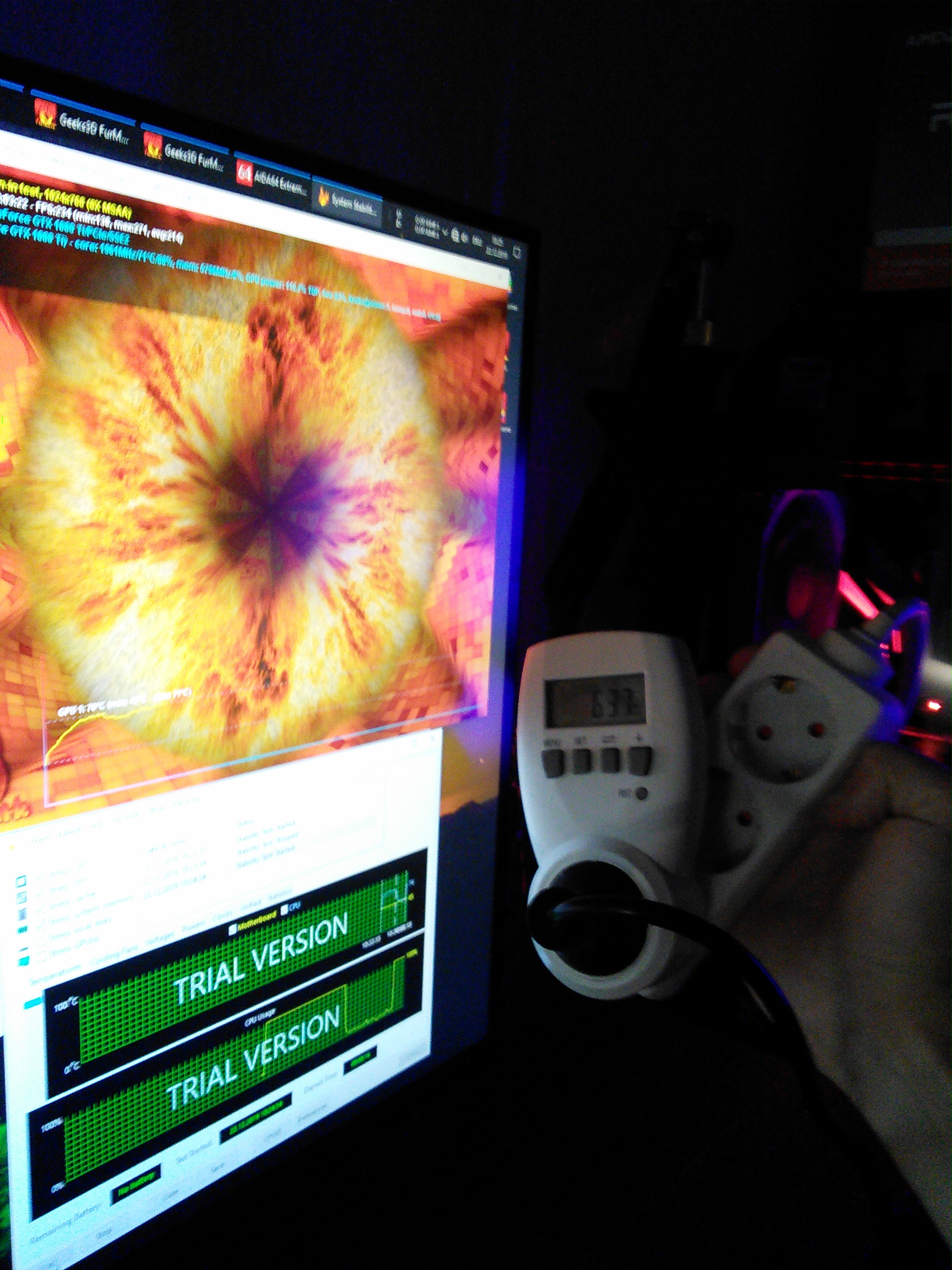

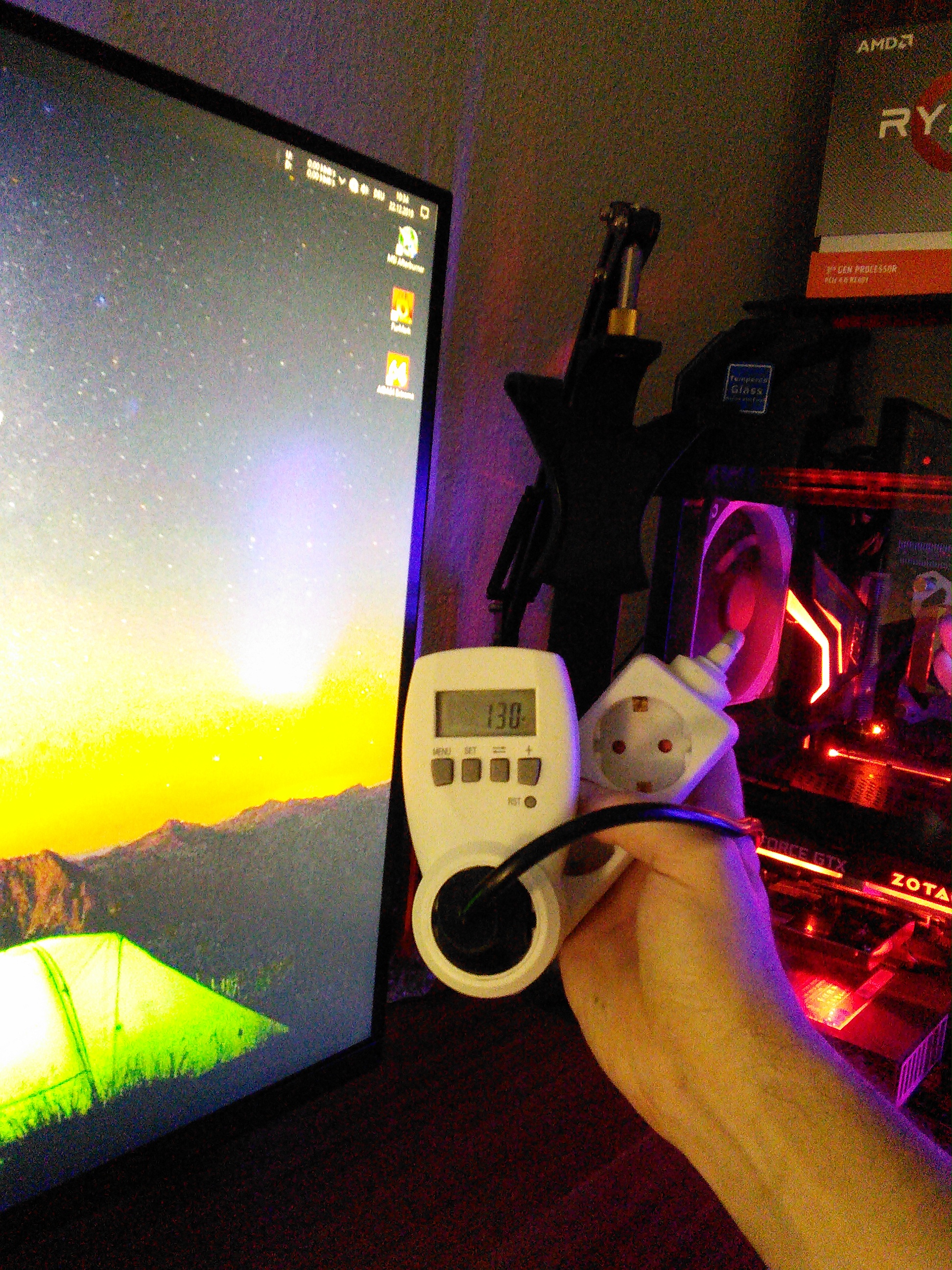

@Loopman
Ich habe das mal getestet gehabt, weil mein Aufnahmeprogramm die CPU nicht zu 100% auslasten konnte.
War mir nicht ganz sicher woran es lag. Dachte wäre eventuell ne Begrenzung der Leistungsaufnahme.
Also habe ich aus Spaß mit Furmark und AIDA64 geschaut ob der Recher vielleicht nicht mehr Strom ziehen kann.
Habe die beiden Programme für dich grad nochmal "angeschmissen". ;)
Reaktionen: thedot und deSede
