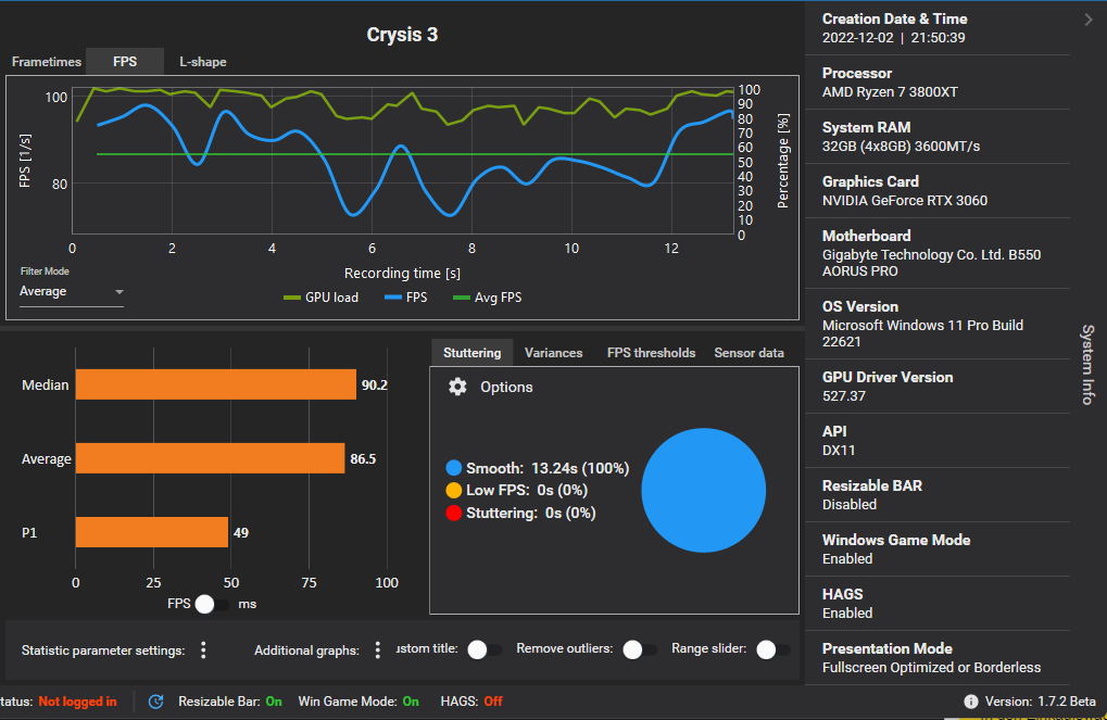

zum testen capframex und chart machen einer bestimmten stelle im spiel das sieht so aus
Mal nen cry engine spiel damit es vergleichbar bleibt.
Wichtig ist seitenleiste und add graph gpu load auf fps oder frametimes das ist aber weniger eindeutig zu erkennen.
