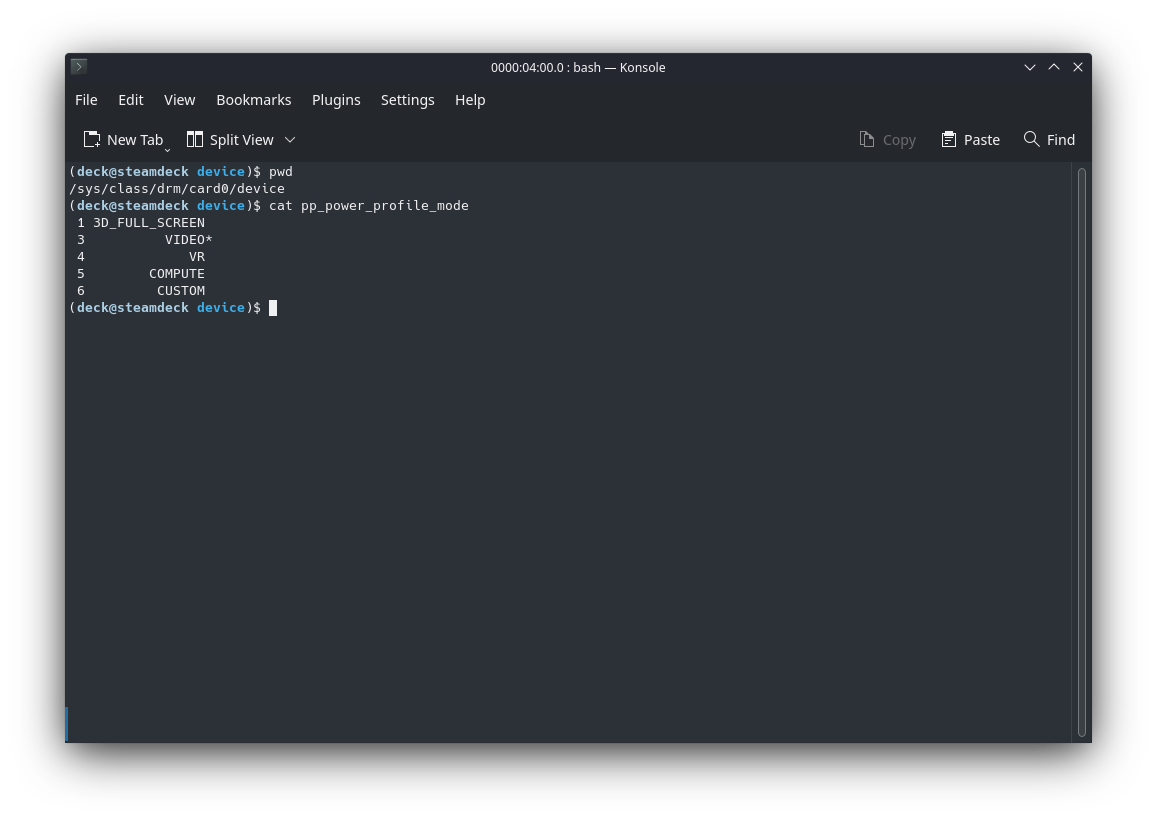

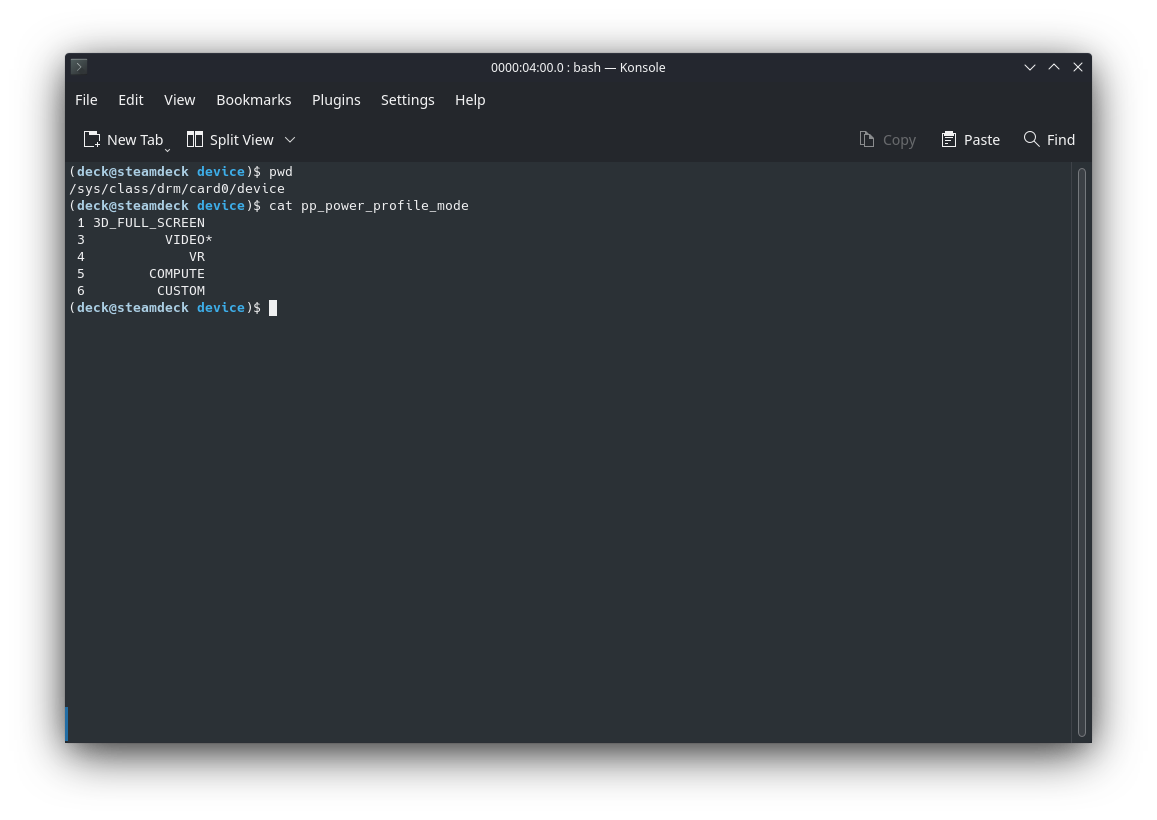

Aber ich finde ehrlich gesagt nicht die erforderliche pp_power_profile_mode Datei.
Wenn ich am Steam Deck nachsehe, unter dem Verzeichnis das er angegeben hat finde ich die Datei und kann sie mir ansehen: cd /sys/class/drm/card0/device/
Snakeeater schrieb:
/sys/class/drm/card1-DP-1
du bist ja unter card1-DP-1. Was ist wenn du unter card1 nachsiehst?
Reaktionen: Tanzmusikus
Ach oke, jetzt hab ich es gefunden, hatte die Ordnerstruktur nicht gefunden ,ich muss mal schauen wie ich das automatisieren kann.

Obwohl ich ein Spiel im Hintergrund laufen habe,
Okay interessanterweise, reboot, jetzt ist er im 3d modus, aber power limit scheint immer noch auf ~160W zu liegen.
Code:
❯ cat pp_power_profile_mode                                                                                                                                                                   ─╯
PROFILE_INDEX(NAME) CLOCK_TYPE(NAME) FPS MinActiveFreqType MinActiveFreq BoosterFreqType BoosterFreq PD_Data_limit_c PD_Data_error_coeff PD_Data_error_rate_coeff
 0 BOOTUP_DEFAULT :
                    0(       GFXCLK)       0       1       0       4     800 4587520  -65536       0
                    1(         FCLK)       0       3       0       1       0 3276800  -65536   -6553
 1 3D_FULL_SCREEN*:
                    0(       GFXCLK)       0       0    1200       4     650 3932160   -3276  -65536
                    1(         FCLK)       0       3       0       3       0 1310720   -6553   -6553
 2   POWER_SAVING :
                    0(       GFXCLK)       0       1       0       3       0 5898240  -65536       0
                    1(         FCLK)       0       1       0       1       0 3407872  -65536   -6553
 3          VIDEO :
                    0(       GFXCLK)       0       1       0       4     500 4587520  -65536       0
                    1(         FCLK)       0       3       0       3       0 3473408  -65536   -6553
 4             VR :
                    0(       GFXCLK)       0       2    1000       1       0 3276800       0       0
 5        COMPUTE :
                    0(       GFXCLK)       0       2    1000       1       0 3932160       0       0
 6         CUSTOM :
 7      WINDOW_3D :
Corectl macht irgendwie auch nix.
https://gitlab.com/corectrl/corectrl/-/issues/344
Alles mögliche nicht geholfen, mehrere Neustarts nix. Ständig irgendwie powerlimit. Dann hab ich mal Plasma in der X11 Session gestartet und siehe da wieder normales Powerlimit möglich: also 265W.
Edit:
Ich hab jetzt folgenden Eintrag befolgt https://wiki.archlinux.org/title/AMDGPU#Screen_artifacts_and_frequency_problem
Und konnte damit ein Spiel zumindest mit voller Wattanzahl unter Wayland starten. Ob das meine Probleme jetzt in Gänze fixt muss ich noch testen.
Wird echt Zeit das ich mir ein Arch installiere, das Wiki ist einfach unübertreffbar.
Edit:
Gestern hatte ich trotz des Fixes oben komischerweise plötzlich in einem Spiel ein Watt Limit von ~200W. Kann noch nicht genau sagen woher das auf einmal kommt, ich würde mal mit https://wiki.archlinux.org/title/ATI#Dynamic_power_management schauen ob ich das erst mal manuell beheben kann. Ich muss auch nochmal genau checken waspp_power_profile_mode in dem Fall sagt und ansonsten mal mit https://wiki.archlinux.org/title/AMDGPU#Power_profiles gegensteuern, wobei ich mir nicht sicher bin ob das auf RX 7900 XT funktioniert, habe da gegenteiliges gelesen im corectrl gitlab.
Ich muss hier nochmal nachfragen, hat hier mittlerweile irgend jemand wege gefunden über amdgpu eine 7900 XT oder dergleichen zu over/underclocken? Die Befehle aus dem Archwiki funktionieren nicht, da die Dateien gar nicht existieren
Code:
/sys/class/drm/card0/device/pp_od_clk_voltage
Was möchtest Du denn erreichen?
Der Linux-Pfad zeigt auf die Takt-Spannung, also nicht die GPU-Taktfrequenz.
Funktioniert CoreCtrl mit deiner RX 7900 XT?
