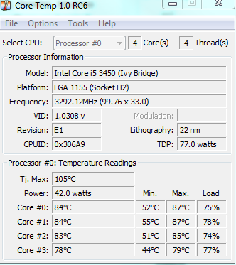

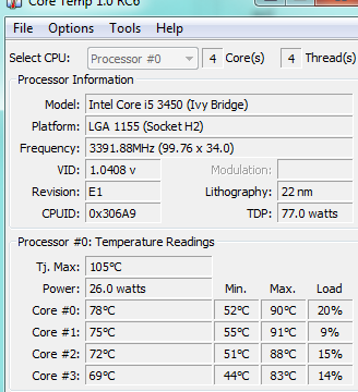

Ich kann nachher die Temperatur nach 45Min CS:Go anhängen -meiner Meinung nach ist sie viel zu hoch.

Nicht nach, sondern bei Programm xyz ist interessant. Wenn er danach noch 85° hat, kannst du davon ausgehen, dass er dabei schon bei über 100° im Temp Limit hängt und runtertaktet und daher zu wenig Leistung bringt.
- Nov. 2011
- 662
Okay. Ein Messfehler sollte nicht vorliegen? Hat damit jemand Erfahrungen? Programm CoreTemp.
ToniMacaroni
Captain
- Juni 2008
- 3.444
Ja, CoreTemp zeigt ja auch die Max. Werte, das ist ok.

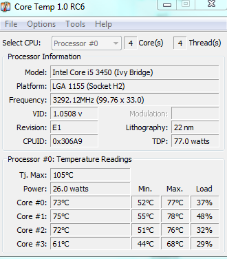

Ich habe mir gestern einen neuen Kühler einbauen lassen. Es ist ein Artic Freezer 13. Nun liegt die CPU unter Prime95 bei 69 Grad. Das ist in Ordnung, schätze ich?

es ist dann in ordnung wenn die cpu dabei nicht runtertaktet was bei 97 grad wohl schon der fall war

Acdcrocker schrieb:Nun liegt die CPU unter Prime95 bei 69 Grad. Das ist in Ordnung, schätze ich?
Keine Werte, mit denen ich im Sommer bei 30°C ruhig schlafen könnte, aber im Limit.
Und für den Rest: Wenn Du Deine CPU mal richtig ins Limit fallen lassen möchtest, dass er einknickt, dann spiel einfach mal Division auf ultra
Ich garantiere Dir 99% CPU Auslastung und ernüchternde Frameraten.
C
Cpt.Yesterday
@Acdcrockker
Dein vorheriger CPU-Kühler war nicht korrekt verbaut gewesen. Hab das gleiche "Problem" schon bei einem i3 3220 in einem Eigenbau-PC beheben dürfen. Der kam damals auch auf über 70°C bei Last.
Nur weil die Push-Pins alle eingerastet sind, heißt nicht dass alles korrekt gemacht wurde. Beim Einrasten müssen gleichzeitig zwei schräg gegenüber liegende Pins runtergedrückt werden. Wenn die Pins einzeln einrasten verkantet der Kühlkörper leicht und die Kontaktfläche zwischen CPU und Kühler ist bestenfalls nur halb so groß wie sie sein sollte.
Was deine aktuellen Temperaturen angeht: Falls der CPU-Lüfter kaum hörbar läuft sind diese ok. Wenn dieser aber auf 100% dreht ist es schon etwas knapp.
