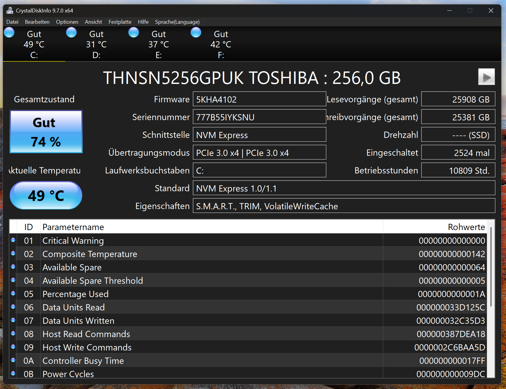

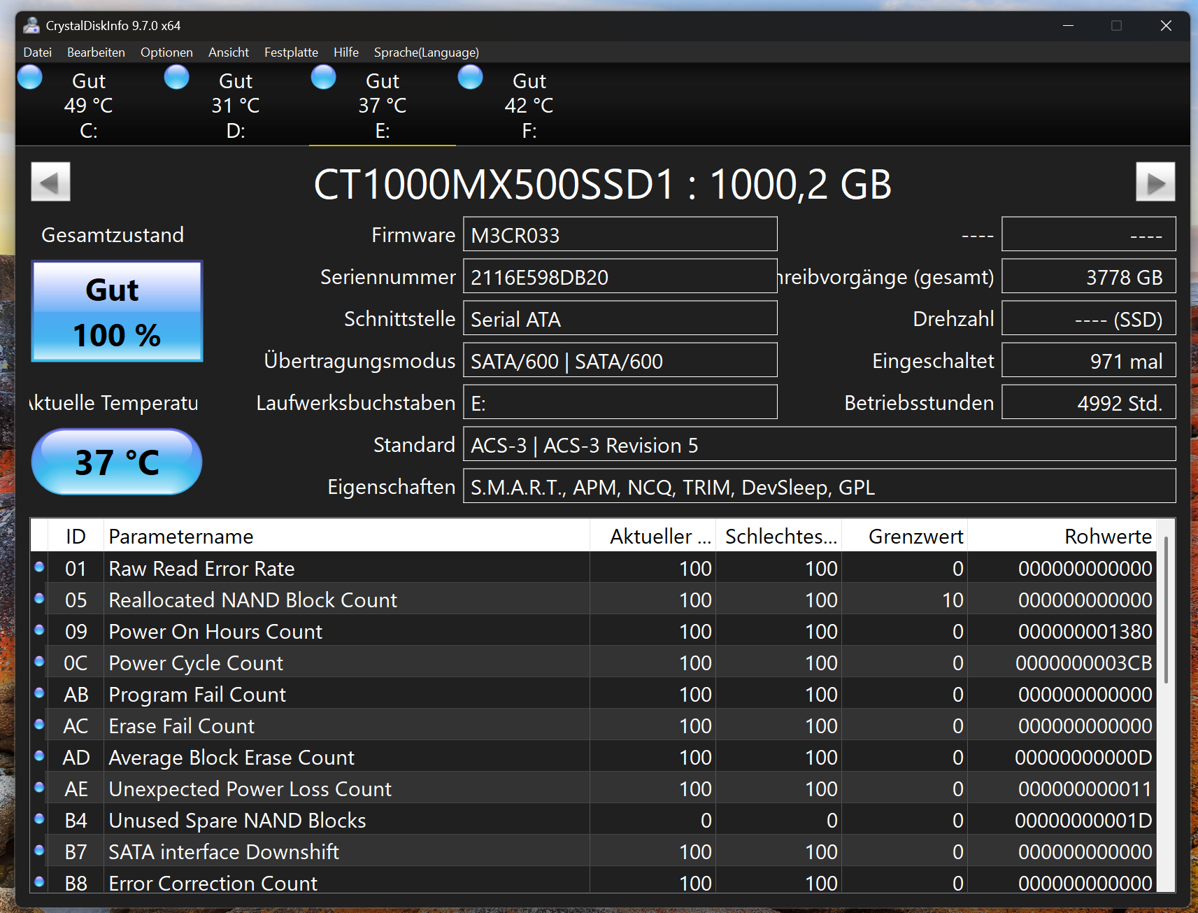

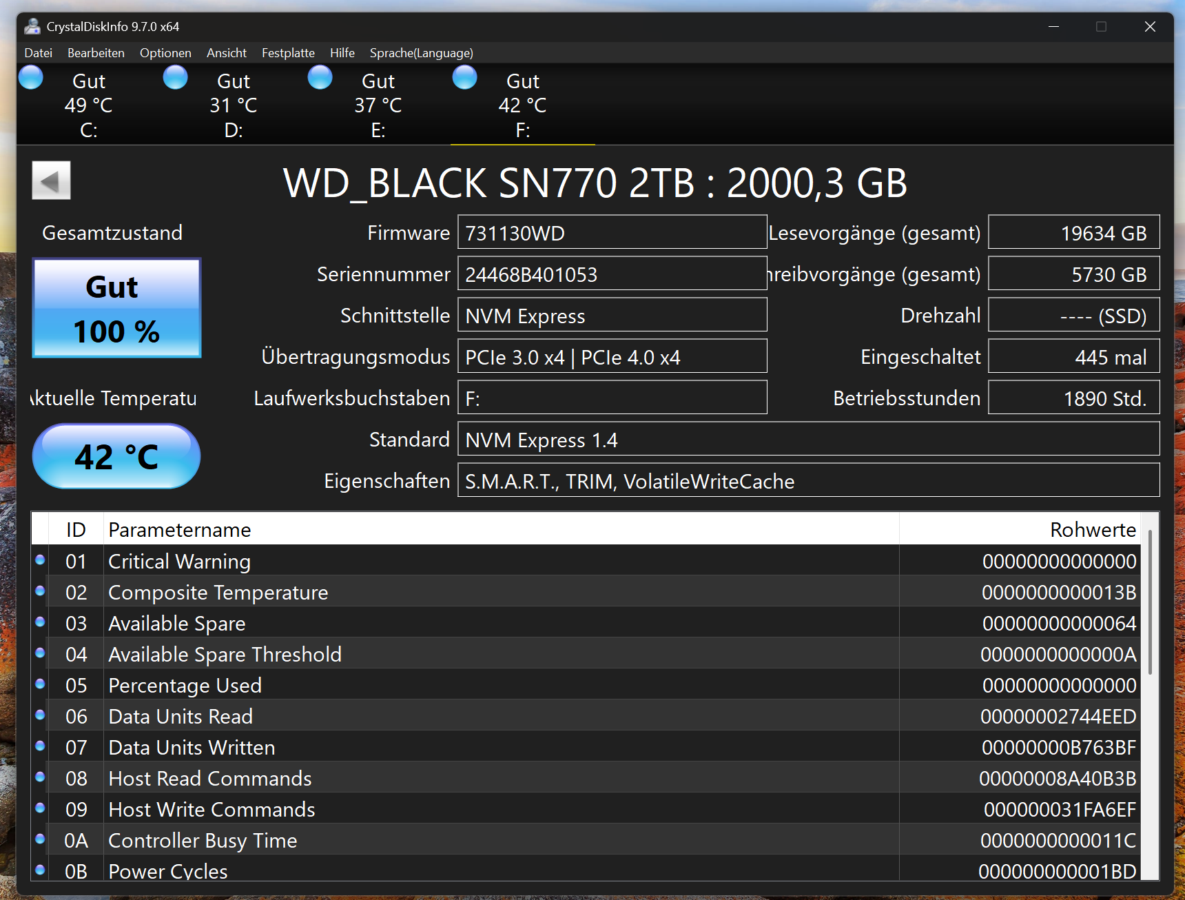

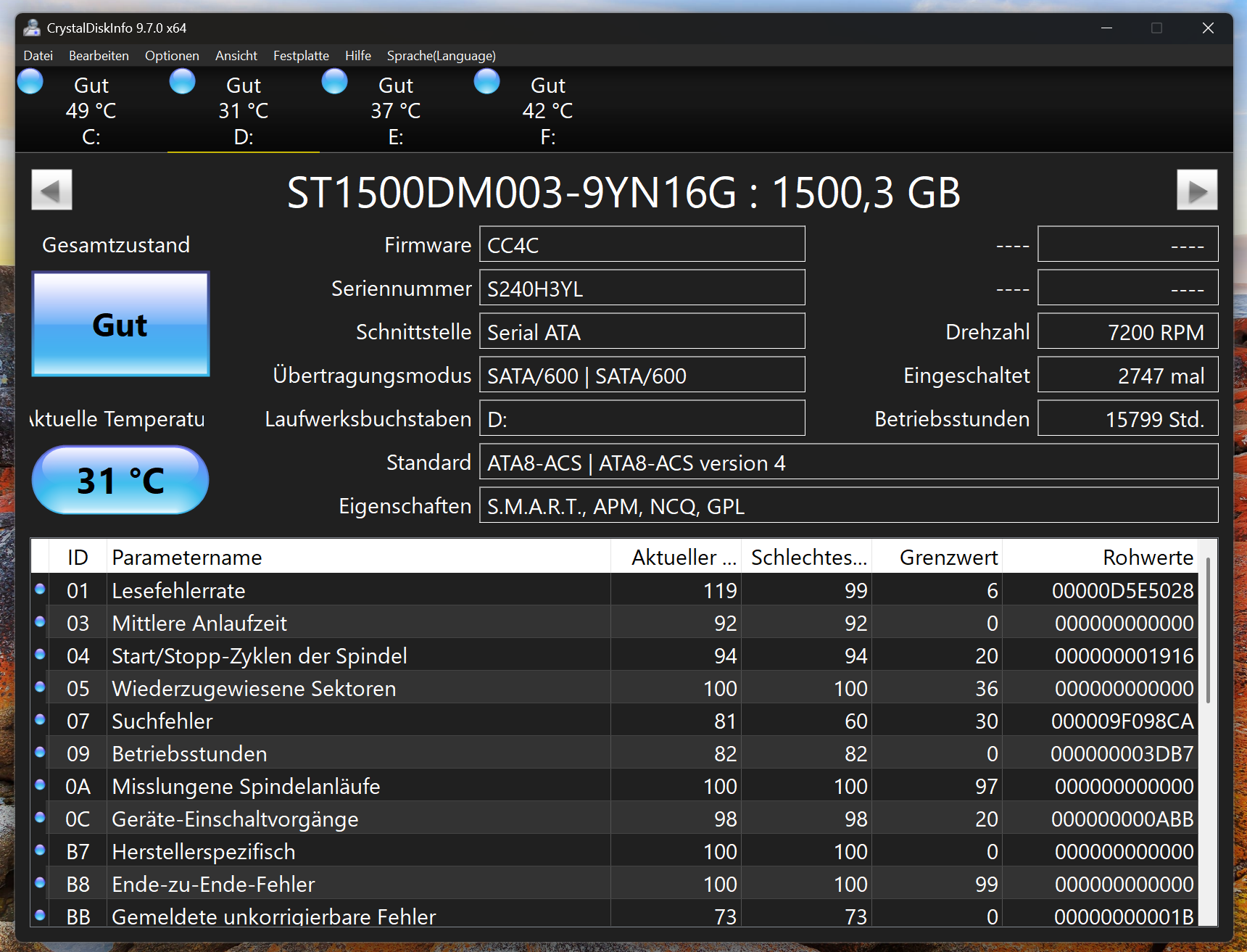

und einmal wie gewünscht meine Crystal Disk Infos der Festplatten
