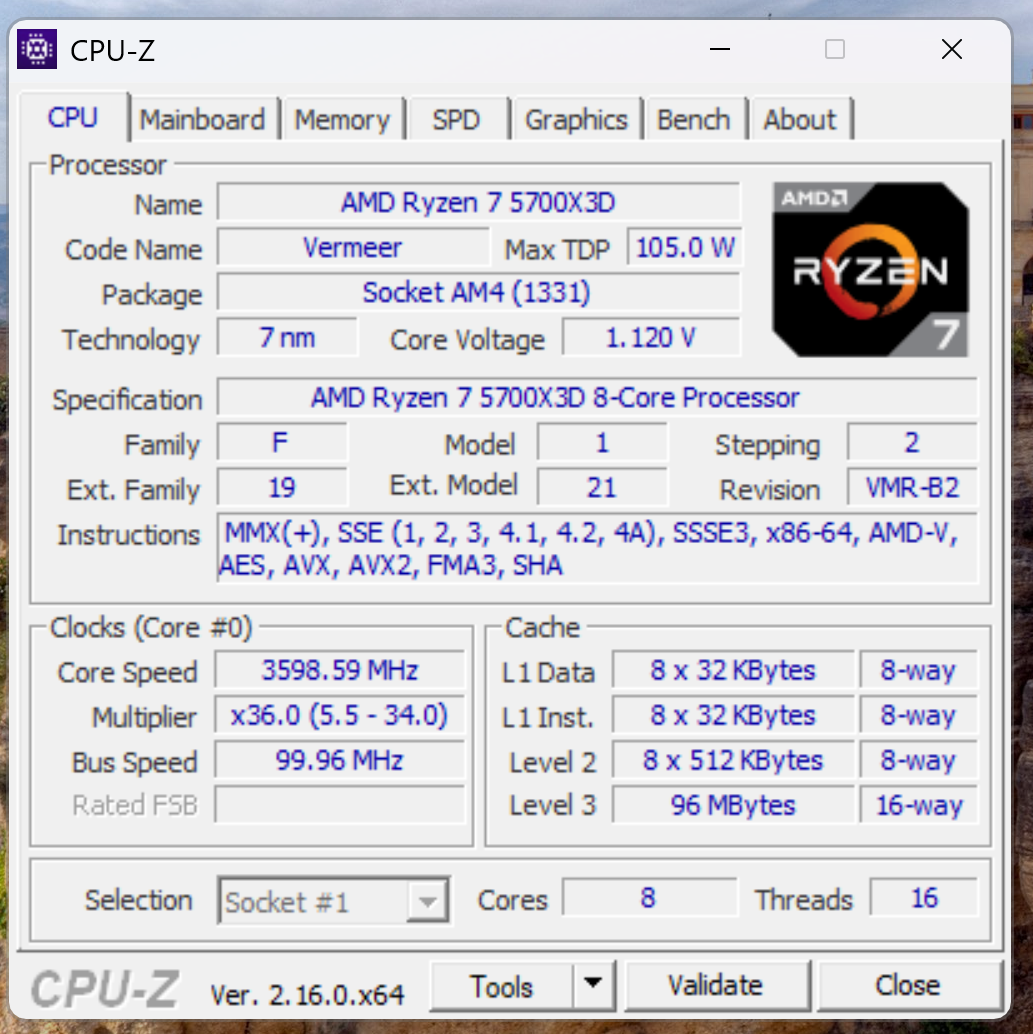

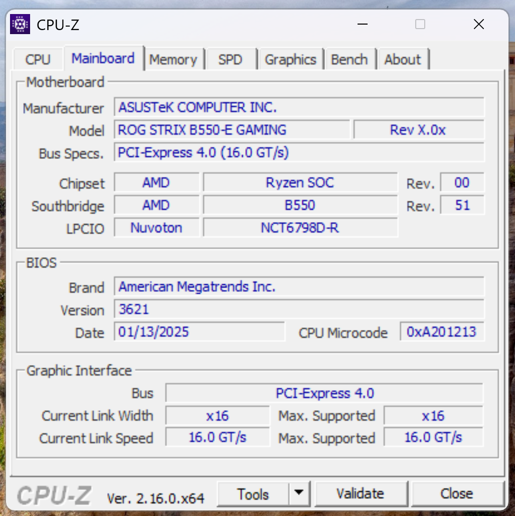

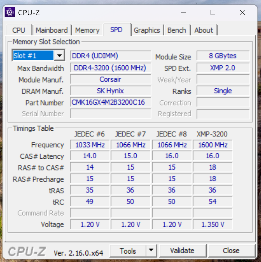

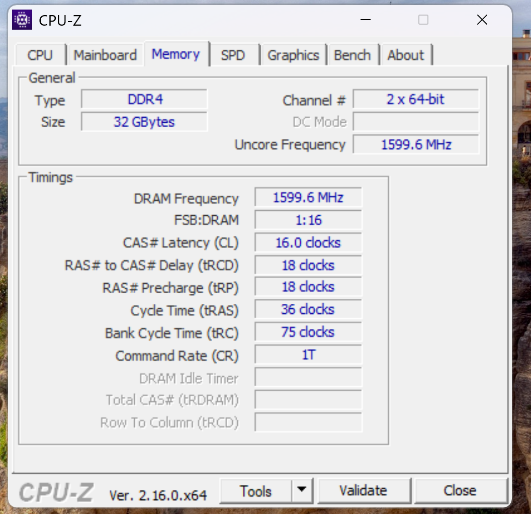

XMP vergessen? Wie sehr oft, wenn AMD-User schlechte Leistung haben^^
Screenshot von CPU-z bitte.
Main, Mainboard, Memory und SPD-Screen bitte.
Ah... irgendwo im Fließtext.

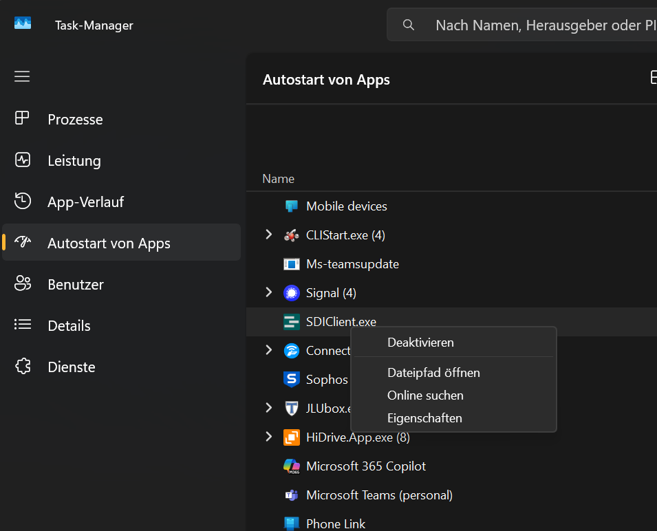

Ok, das sind ja schonmal ein paar interessante Dinge. Warum deine GPU nicht mit gebencht wurde verstehe ich zwar nicht, aber 20% Hintergrundlast ist schonmal nicht normal.
Was verursacht diese Hintergrundlast?
Deine WD Black performt auch unterirdisch, aber möglicherweise hat das auch was mit der Hintergrundlast zu tun.
Schau mal was da so tierisch Last verursacht... Am besten nimmst du alles aus dem Autostart heraus was dort drinn steht. Geht im Taskmanager.
Dann nochmal mit Userbenchmark testen.
XMP bzw DOCP ist inzwischen aktiv. Genauso SAM und global c states enabled(weil es oft als fix empholen wird).

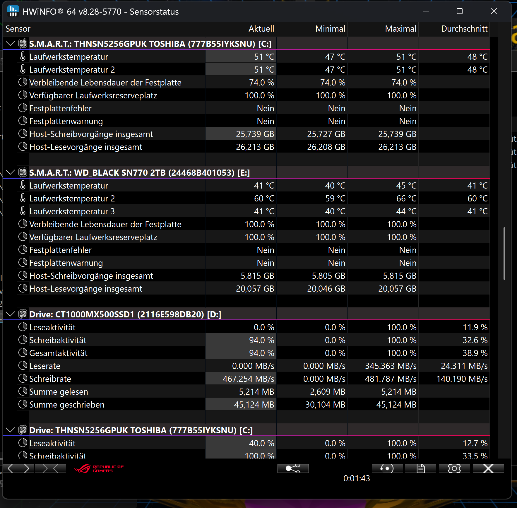

Kannst du mal mit HWinfo überprüfen wie heiß die SSDs unter Belastung maximal werden?
