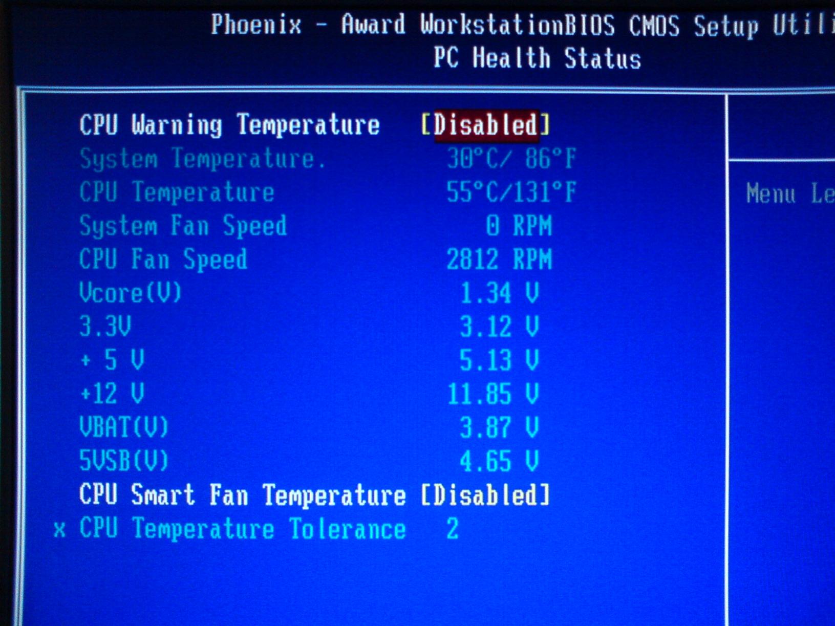

Also ich hab nochmal hier bei der Temperaturanzeige geschaut und es sieht folgerndermassen aus:
Ist doch schonmal ein Anfang. 5° - 7°C weniger, nur durch Staub entfernen und WLP wechseln. Jetzt kannste mal schauen, obs beim Filme guggen immernoch ruckelt.
