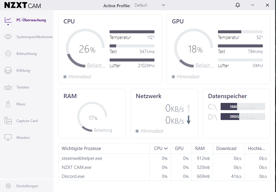

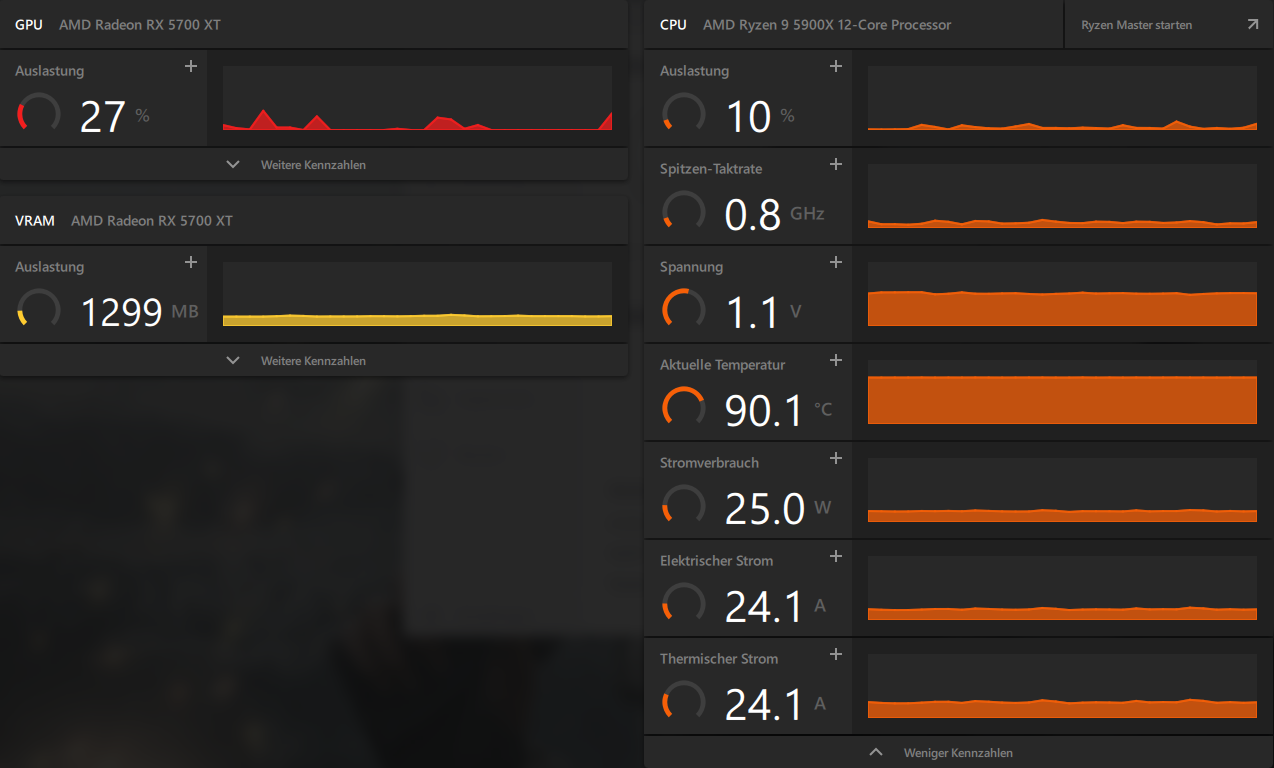

Wie im Titel schon zu lesen ist, hab ich ein Problem mit der Temperatur meiner CPU. Es handelt sich um ein AMD Ryzen 9 5900X der von der NZXT kraken 120 Wakü gekühlt wird, oder sollte. Gestern wurde mir noch eine Temperatur von 90 °C angezeigt, sowohl im Idle als auch beim Spielen. Nachdem ich heute den PC entstaubt habe, werden mir Temperaturen über 100 °C angezeigt, Höchstwert sieht man auf dem Screenshot, den ich noch schnell gemacht habe, bevor ich den PC erst mal wieder ausgeschaltet habe.
  • Es ist keine Folie zwischen Kühler und CPU
  • Der Kühler sitzt richtig auf der CPU
  • Verkabelung ist auch alles korrekt
  • Wärmeleitpaste ist frisch
  • Alle Lüfter drehen sich
Ich weiß, der Screenshot zeigt nicht alle Daten an, die ihr vielleicht braucht, aber bei der Temperatur wollte ich den PC nicht zu lange laufen. Ich hoffe, ihr könnt mir trotzdem weiter helfen. Danke im Voraus.
Was mir ebenfalls aufgefallen ist, dass der Takt der GPU immer wieder am Springen ist.

bestätigen andere programme, z.b. Ryzen Master oder HWiNFO, die hohen temps?
Ja tun sie, der PC wird auch spürbar und sichtbar (Ruckler) langsamer.

das hört sich dann definitv so an als ob die AIO einfach überfordert ist, die großen Ryzens werden nämlich richtig heiß teilweise.
Man muss da aber auch unterscheiden zwischen welchen Messpunkt man ausgibt. Generell sollte man bei den Zen 3 CPUs eher den Durchschnitt/Average Tdie als beachten.

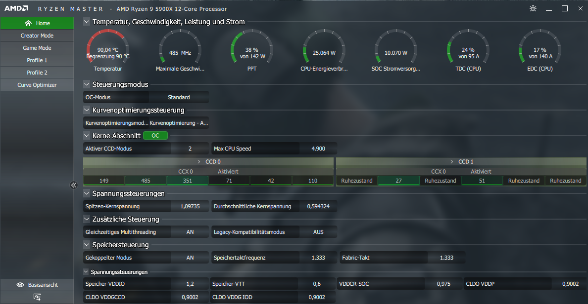

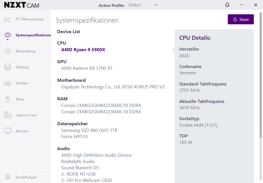

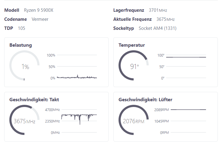

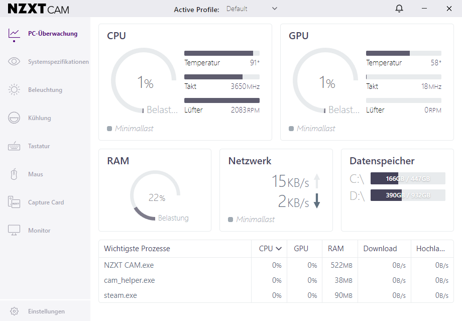

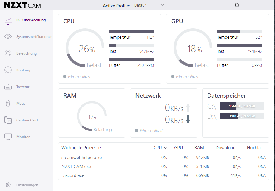

Da es ja jetzt recht Stabil bleibt hier etwas mehr Info:
NZXT Cam:
AMD Software:
Ryzen Master:
Eventuell auch wichtig zu wissen:
