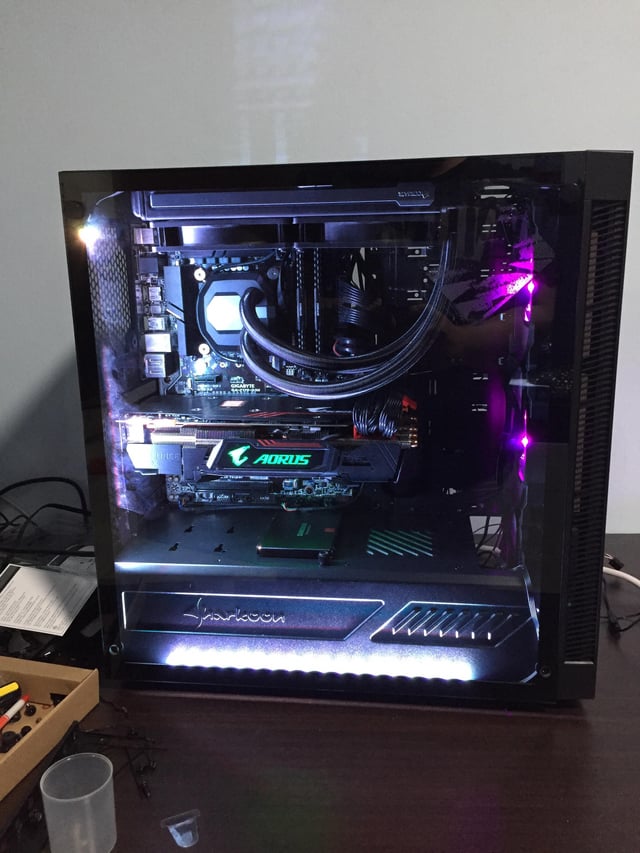

Radiator unters Dach und schauen ob die Folie von der pumpe abgezogen wurde! müssen die kabel so verlegt werden?

aDApt schrieb:
Ja, also für mich wirken beide gleich warm. Ich kann jetzt keinen merklichen Unterschied spüren.
Ergo? Keine Kühlleistung. Problem bei der AIO suchen.

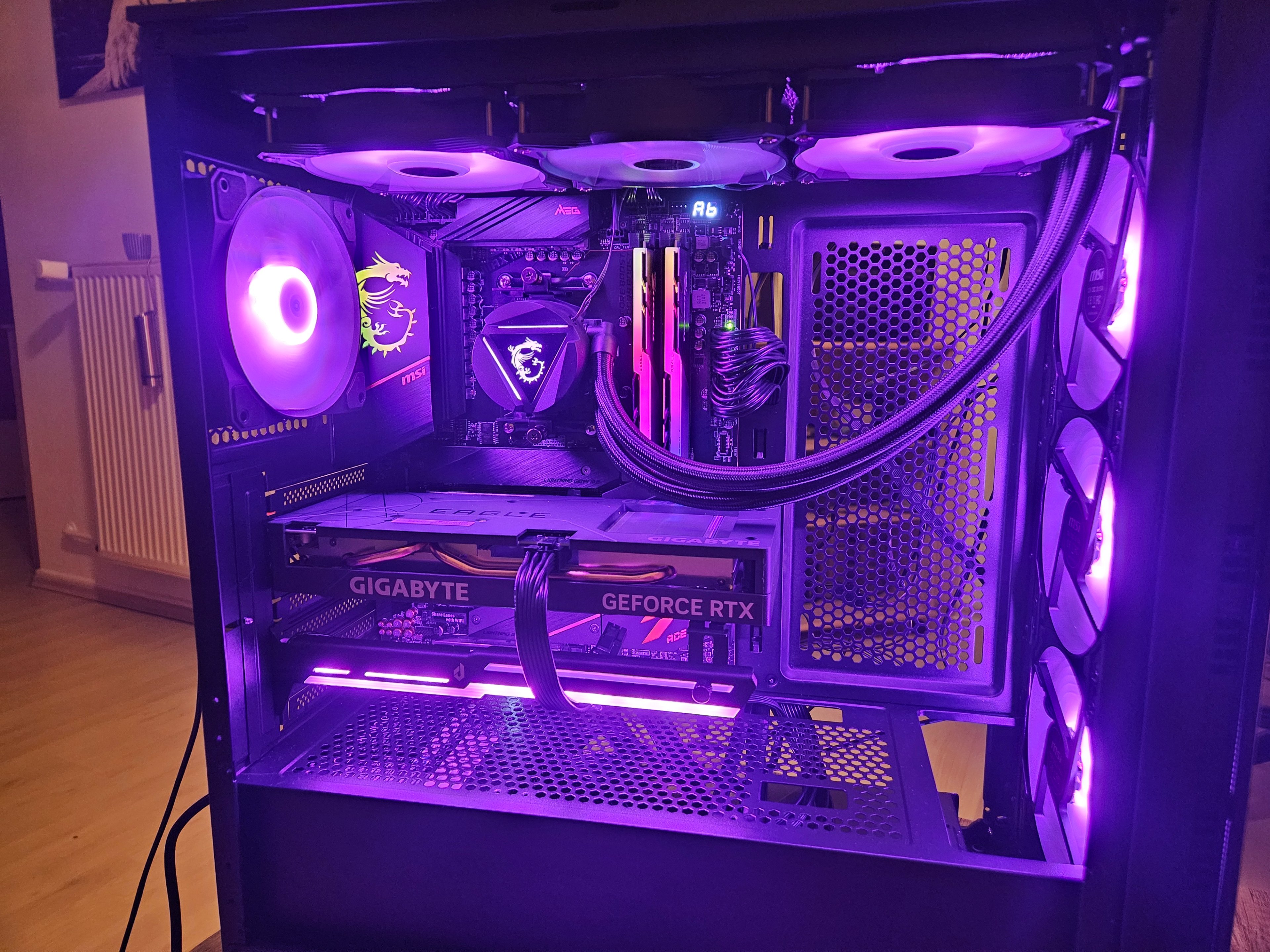

Und ja, es ist kein monitor angeschlossen!

Vielen Dank für eure großartige Hilfe!
Ich hab die Lüfter nun wie empfohlen nach vorne gebaut und gedreht. Siehe da, im idle 29°C und unter Vollast 67°C
Mein CPU muss also nicht mehr schwitzen!

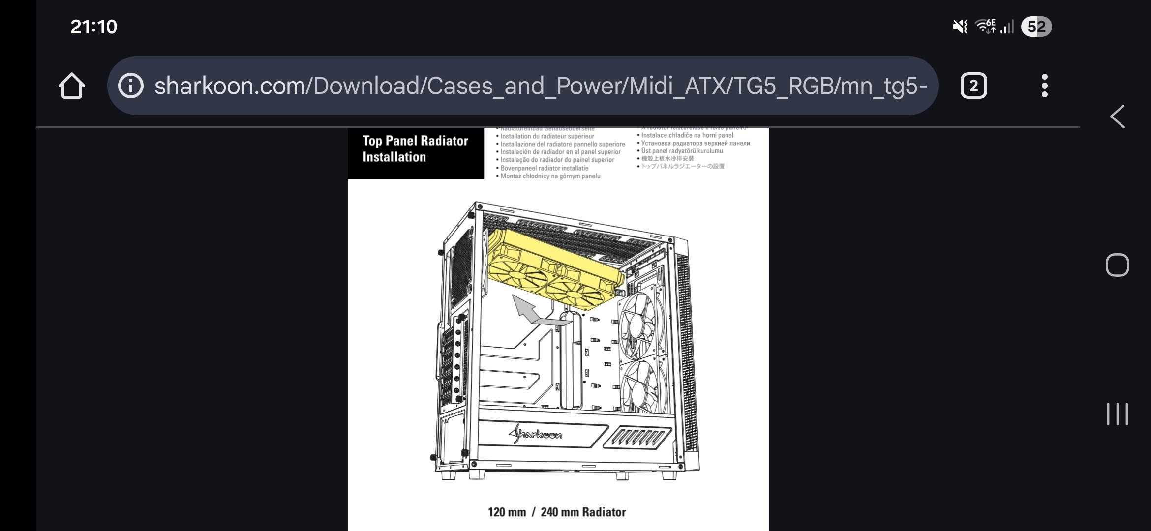

Sollte passen!
und wäre die bessere lösung!
