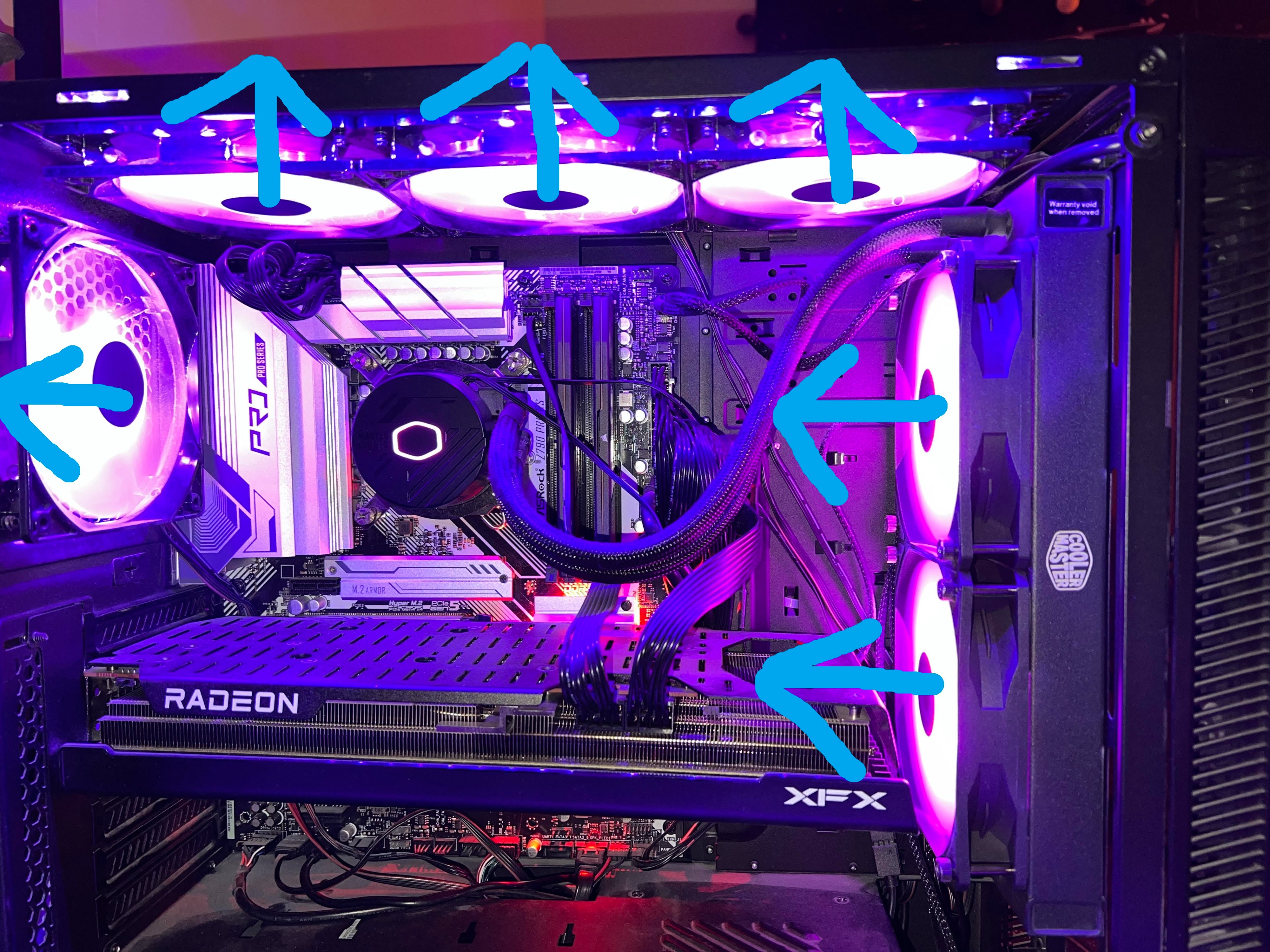

Hey Leute,
mir ist heute aufgefallen, dass im Gaming meine CPU zu heiß wird. Idle habe ich ca. 50°C, unter vollast komme ich aber schon an die 95-100°C. Nun die Frage, habe ich meine AIO falsch montiert oder ist diese defekt? Wenn ich an die Schläuche fasse vibriert der im Bild gut zu erkennende Schlauch, der dahinter versteckte vibriert jedoch gar nicht, soll das so? Wäre es unter anderem auch möglich, dass die Wärmeleitpaste nicht ausreicht oder falsch ist? Bild ist unten eingefügt.
Im BIOS habe ich schon geschaut, die AIO Lüfter drehen definitiv auf maximaler Geschwindigkeit unter Vollast.
Großen Dank für eure Hilfe!!

WIe eingezeichnet pusten meine Lüfter

@aDApt: bist du dir ganz sicher dass die lüfter auf dem radiator luft ins gehäuse saugen?
Reaktionen: aDApt
@Deathangel008 Oh mein Gott, du hast Recht. Ich war stark der Überzeugung, dass die rein pusten, weil wenn ich Innen meine Finger hin halte spüre ich definitiv einen Luft Ausstoß ins Gehäuse rein, hab's aber mit einem Papier getestet und die pusten tatsächlich doch aus dem Gehäuse raus!
Also Lüfter rechts vom Radiator und drehen, damit sie ins Gehäuse durch den Radiator pusten, korrekt?!
An der Hand merkt man immer was. Also möglichst von außen rein pusten lassen die zwei Lüfter und müßte passen.
