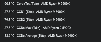

Ich habe die neue Kühlung eingebaut aber die Temperatur ist über 90° auch wenn ich quasi nichts aktives mache, sondern "nur" den Chrome offen habe.
Woran kann das liegen?
Bin für jede Hilfe dankbar :)

Daran, dass du beim Einbau wohl irgendwas nicht richtig gemacht hast:
  • zu wenig Wärmeleitpaste
  • Kühler nicht fest genug angezogen
  • Schutzfolie auf der Coldplate nicht abgezogen
Reaktionen: cosmo45, ShowOff, aragorn92 und eine weitere Person
Foto des Aufbaus, Pumpendrehzahl, Lüfterdrehzahl, Folie zwischen Coldplate und CPU?

Ok danke, bin "neu" in diesem Themengebiet und actually hab ich vergessen die Folie zu entfernen. Jetzt ist die Temperatur mit paar Programmen, aber keinen Spielen oder Editing-Programmen bei 55°. Ist das ok oder weiterhin zu viel?
