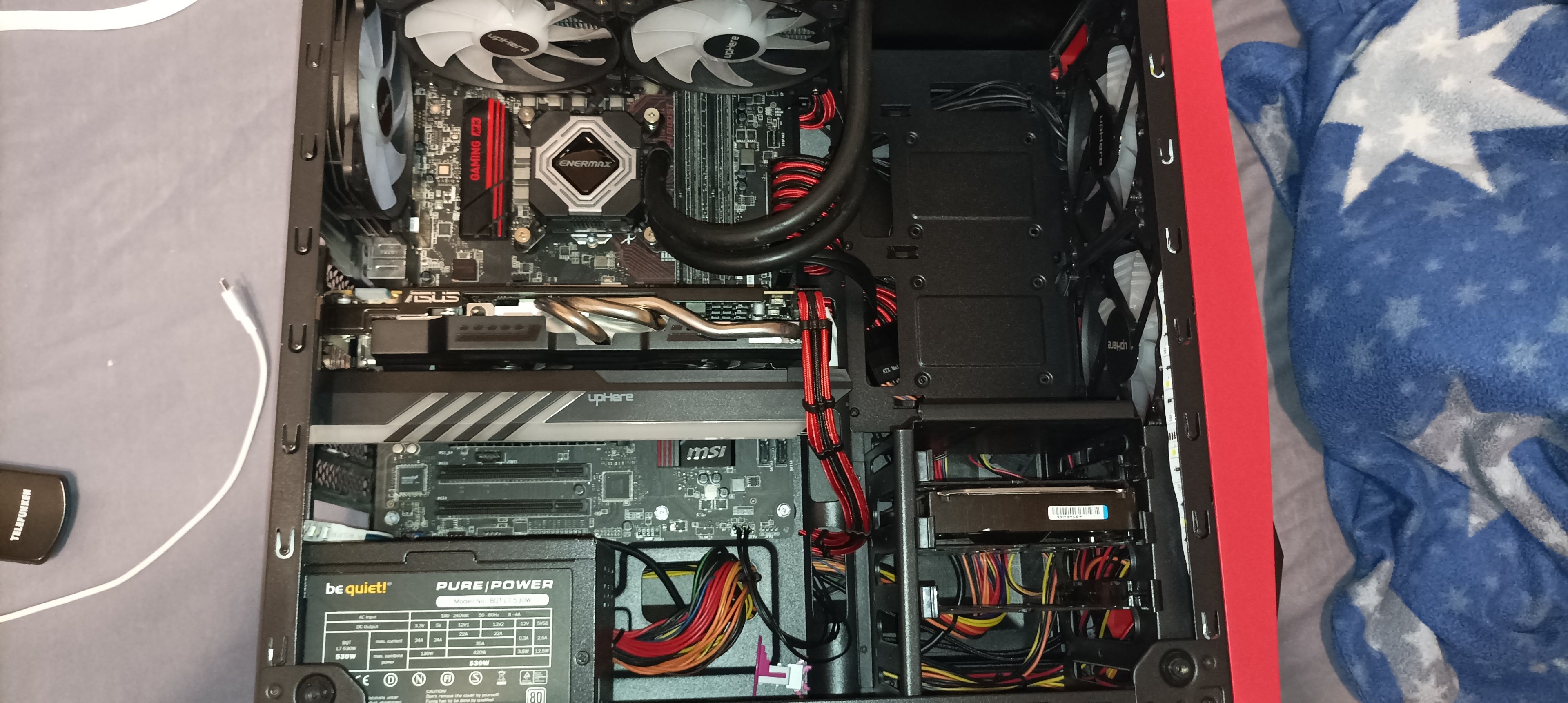

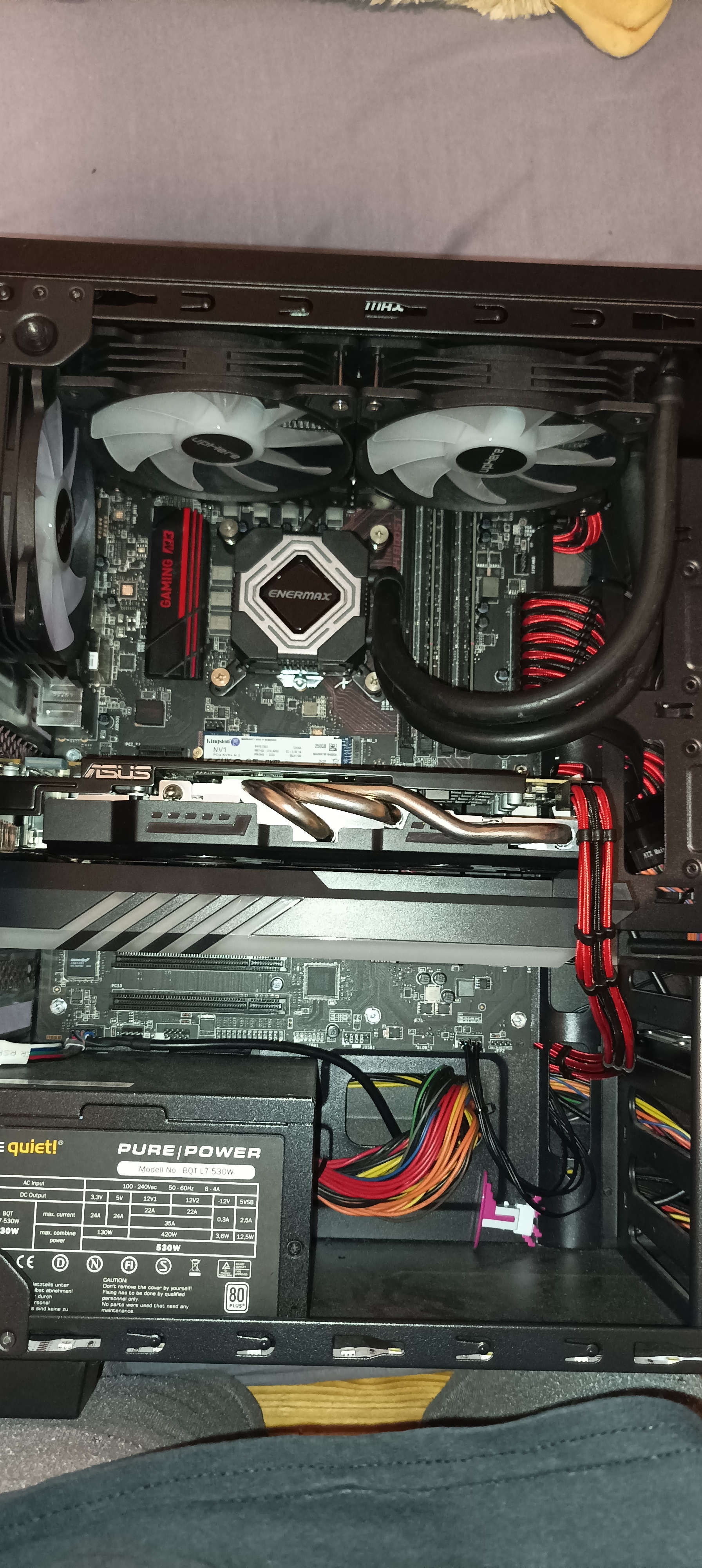

Hallöchen,
Hab seit kurzem eine liqmax II 240er AIO.
Mit dieser Wasserkühlung steigt meine CPU im Idle (bzw im BIOS) rapid auf 70° und sogar mehr...
Nach Einbau lief die AIO 2-3 Tage auf 25° beim Minecraft spielen stieg sie maximal auf 35° und von jetzt auf gleich immer auf um die 70° oder mehr.
Kurze Vorgeschichte:
1-3 Tag beim Anlauf kam ein "Fließ" Geräusch, beim Start hörte man kurz ein Zirkulationsgeräusch danach nix mehr.
4. Tag kam zwischendurch Mal eine Art "glugern" danach nichts mehr, hab mir nichts dabei gedacht und jetzt sowas?
Könnte es theoretisch an zu wenig Wasser oder einer Verstopfung liegen? Falls ja wie könnte ich es reinigen?
Durch fühlen am Schlauch (im Betrieb) hab ich gemerkt das dieser sehr warm war, ich persönlich schließe auf einen defekt bzw einer Verstopfung dieser AIO.
Das BIOS sowie hw-monitor geben aber an, dass die AIO auf vollen Touren läuft.
Hardware:
MSI h170 gaming m3
I5-6400
16gb g.skill aegis 3000mhz
GTX 660
Corsair Carbide Series (rot)
Ich bitte um Hilfe und hoffe auf Rückmeldung ☺️
LG Flyh4ck3r

Die All-In-One ist doch gebraucht?
Aktuell wird die Pumpe wohl Luft ansaugen. Ansonsten würde ich simpel auf einen Defekt setzen. Wobei solche Kühllösungen eh meist Probleme verursachen (google mals kurz zu derartigen Problemen).

Ähm, das ist ein i5-6400. Der auf einem H170-Mainboard ohne Übertaktungsmöglichkeit läuft. Hier der Test zum i5-6500. Der darf im Leerlauf sicher keine 70 ° C erreichen. Das ist weder ein Messfehler (denn sonst wären nicht anfangs niedrige und realistische Temperaturen) noch irgendwie unkritisch. Das Ding ist entweder falsch verbaut (was den Bildern nach zu urteilen eigentlich nicht sein kann, denn dann wäre die AIO faktisch komplett leer) oder schlicht defekt.
Womit wir zum nächsten Punkt kommen. Bei der CPU und der restlichen alten Hardware tippe ich auf einen Gebrauchtkauf. Neu wäre es übrigens ebenso ein Fehlkauf ...

Aber enermax klingt nach gelabelter Asetek Pumpe also Spontandefekt.

AIO ist gebraucht hatte beim Verkäufer bereits das Problem, dass das Montage Kit fehlte (musste eine andere aio zusätzlich kaufen wegen dem Montage Kit) Wechsel eventuell wieder zum Luftkühler da blieben die Temps wenigstens bei 35-40° ist schon ärgerlich
