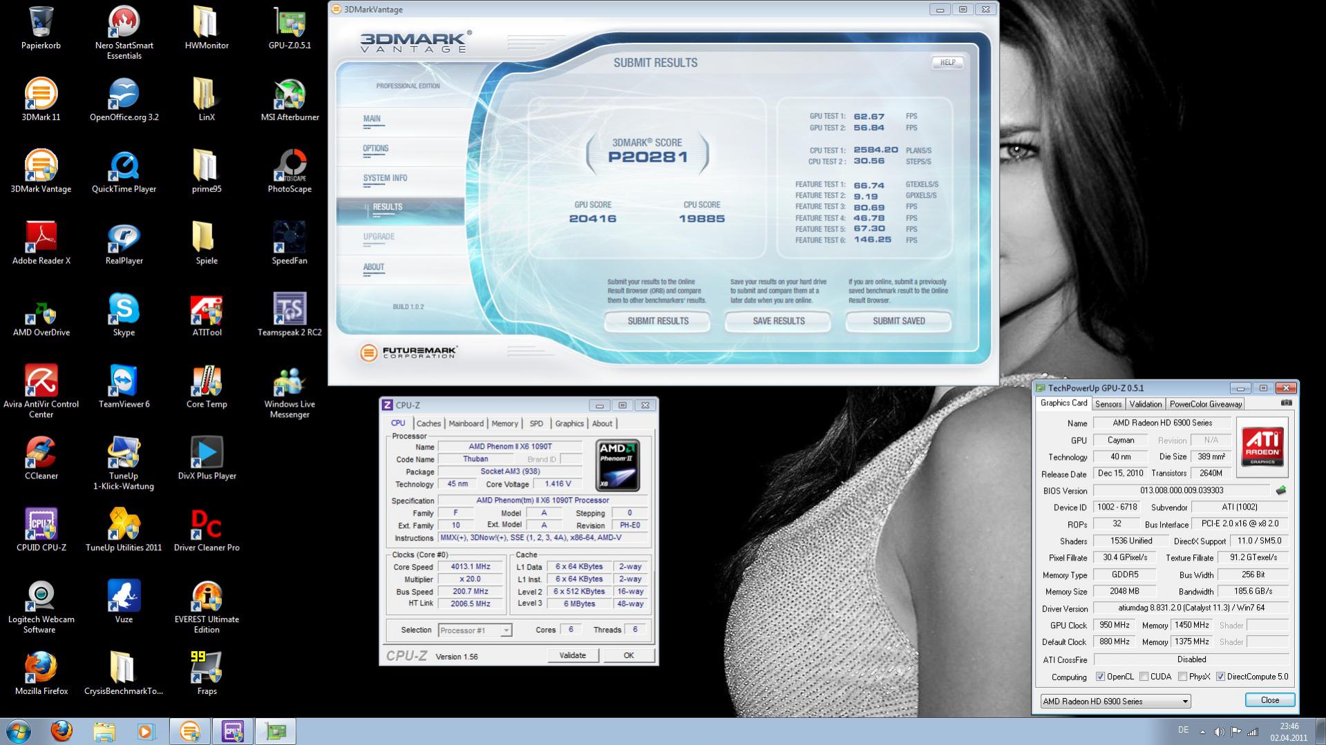

also ich habe folgendes Problem, ich habe am Wochenende meine WLP neu aufgetragen auf die CPU und habe noch meine Bios-Version auf 1703 erneuert. Mein Grund war zu Hohe Temperaturen unter Last. Nach dem ich das gemacht habe, lief meine CPU langsamer.
Ich habe mit 3DMark Vantage folgende Punkte erreicht, Graka 19000 - 20000 Punkte, CPU 16000 - 17000.
Wo ich meinen PC neu zusammengestellt hatte, bzw. vor der WLP und vor dem Bios-Flash, da hatte ich bei Graka und CPU über 19000, meine Benchmarktest fallen schlecht aus.
Nur ich komm nicht drauf, was das Problem ist.

Also, ich konnte das Bios sehr einfach mit dem EZ Flash 2 Tool zurückflashen, ich habe wieder die Benchmarks durchlaufen lassen.
Die Grafikkarte weiterhin gleich, die CPU "ohne" OC kommt auf 16000 Punkte und "mit" OC auf 13000 oder 14000 Punkte.
Ich versteh nicht warum das so ist????
Das Übertakten mache ich nicht im Bios, sondern mit diesem Tool von ASUS, es nennt sich "Turbo EVO", kann es vllt. daran liegen, dass die CPU zu langsam ist, aber davor war es ja normal.
Oder kann es sein, dass irgendwie die CPU beschädigt ist oder das Mainboard, wegen des Auftragen der WLP, vllt. habe ich auf irgendwas nicht geachtet und es kann das Mainbaord beschädigt sein.
Oder muss man paar Einstellungen im Bios deaktivieren?
Ich komme nicht mehr weiter, ich habe mit alles eig. viel Erfahrung, aber mit dem OC habe ich mich noch nicht beschäftigt, deswegen habe ich gedacht, das Tool würde mir alles vereinfachen.

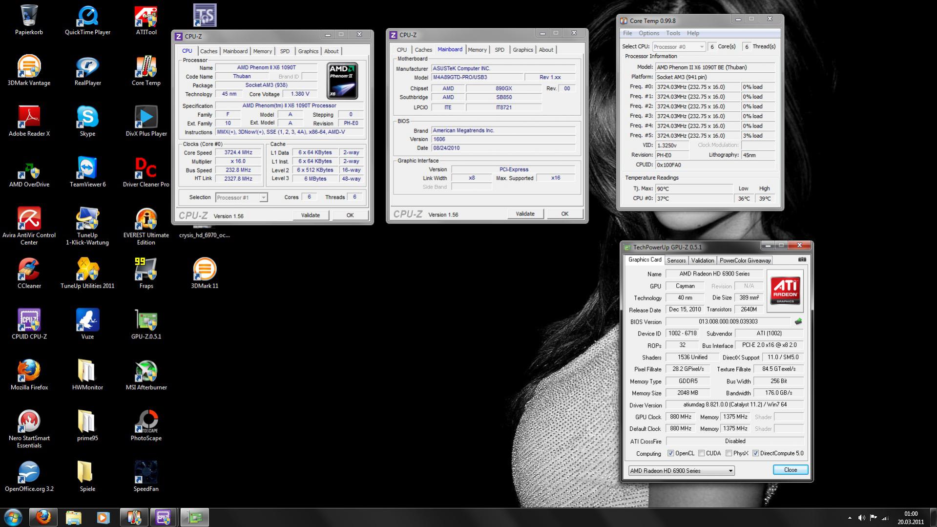

Hey,
habe meine 2 neuen Lüfter dran an dem Mugen 2 und Prolimatech PK-1 Nano drauf geschmiert, dann OC auf 4,0 GHz. Bei Last maximal 53°. Meine Werte sind auch wieder normal geworden. :D
mfg pR0o0
