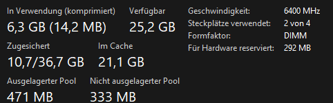

Erstens habe ich das Problem das im Spiel wenn ich mit Afterburner schaue im OSD (Speicher Geschwindigkeit) , zeigt der mir 5500MHz an obwohl ich es per XMP- Profile auf 6400MZh übertaktet habe und auch im Task Manager zeigt er richtig an.

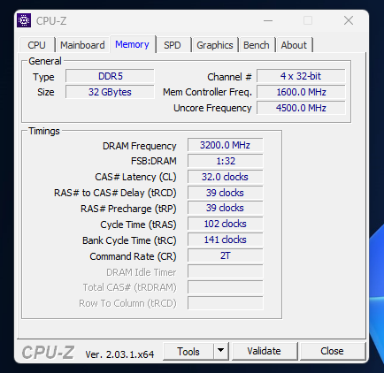

Im CPUz, sollte doch Dual Channel stehen im Memory Reiter oder?

4*32 Bit ...
= Dual Channel...dual Rank siehe @phm666

CPU-Z schreibt jetzt nicht mehr nur Dual Rank rein aber bei dir passt das schon.

Bei DDR5 ist jeder Speicherkanal nochmal in zwei einzelne Kanäle aufgeteilt. Daher zeigt CPUz 4x32 bit an. Also ist alles in Ordnung

Also die Geschwindigkeit ist OK, da DDR = Double Data Rate
Wenn da 3200 steht, läuft er auf 6400 MHz
Beim Double Channel.

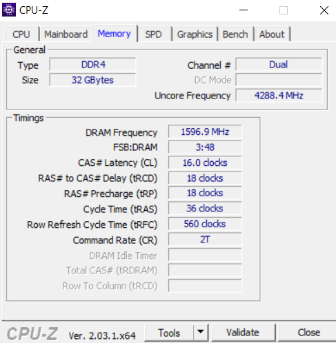

Cardhu schrieb:
Gilt aber nur für DDR5?
Nein, auch DDR4 wird anders angegeben, die 4x32Bit hier sind von DDR5 bei, DDR4 wären das 2x64Bit im dualchannel.

Bei alten CPU-Z Versionen.. neuere schreiben 2*64 bit oder 4*32bit
