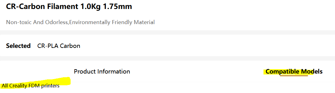

Und CR-PLA Carbon laut eigenem Shop:
Petg, abs, tpu, wood, pa
Steht auch auf deren Seite
