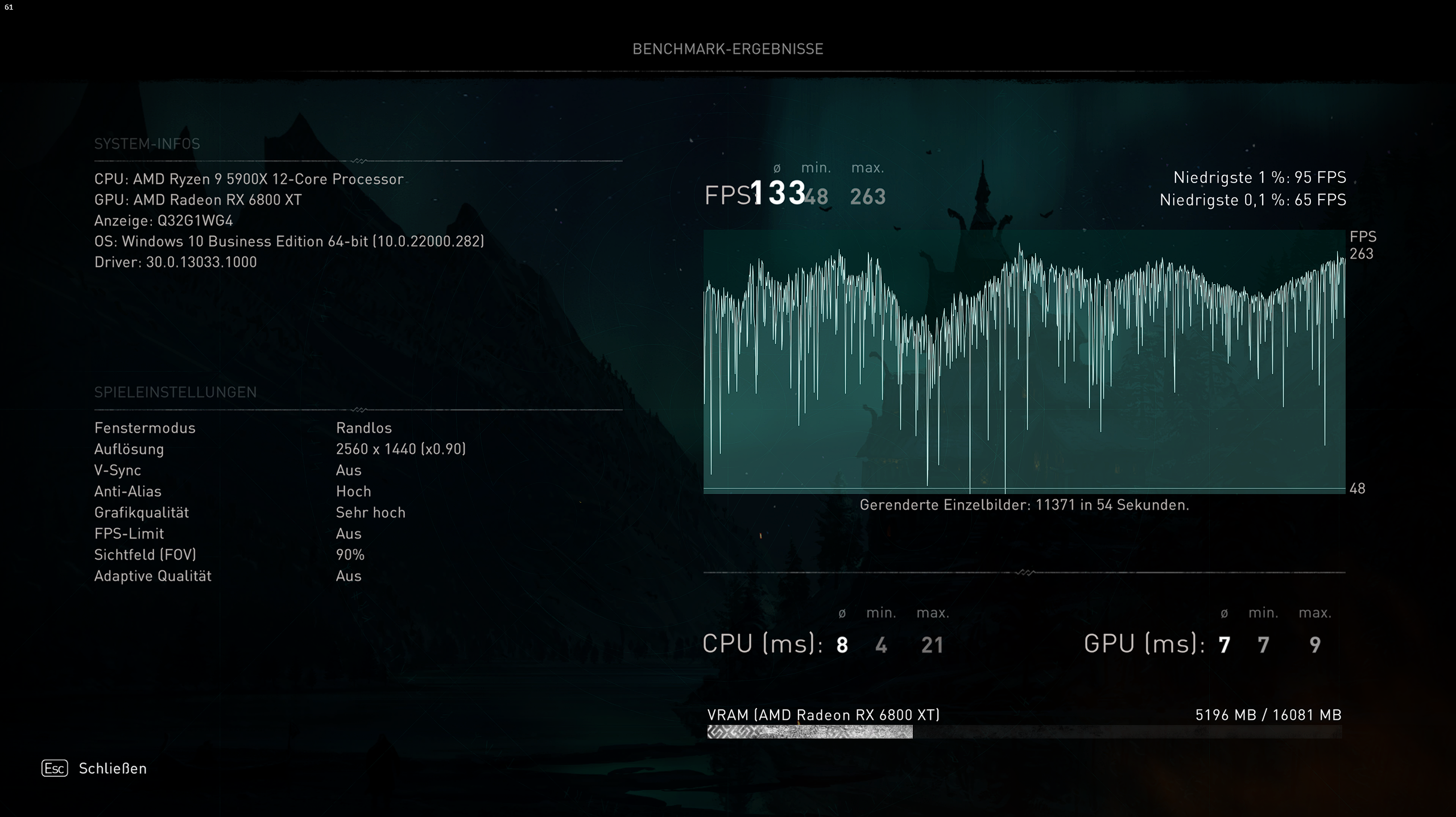

Im Desktop Betrieb keinerlei Probleme und komischerweise auch nicht bei Assassin´s Creed Valhalla. Das kann ich stundenlang ohne irgend ein Problem spielen.
Bei all meinen anderen Spielen (Division 2; Division 1; New World) gibts dieses Phänomen, auch beim 3DMark TimeSpy Bench.

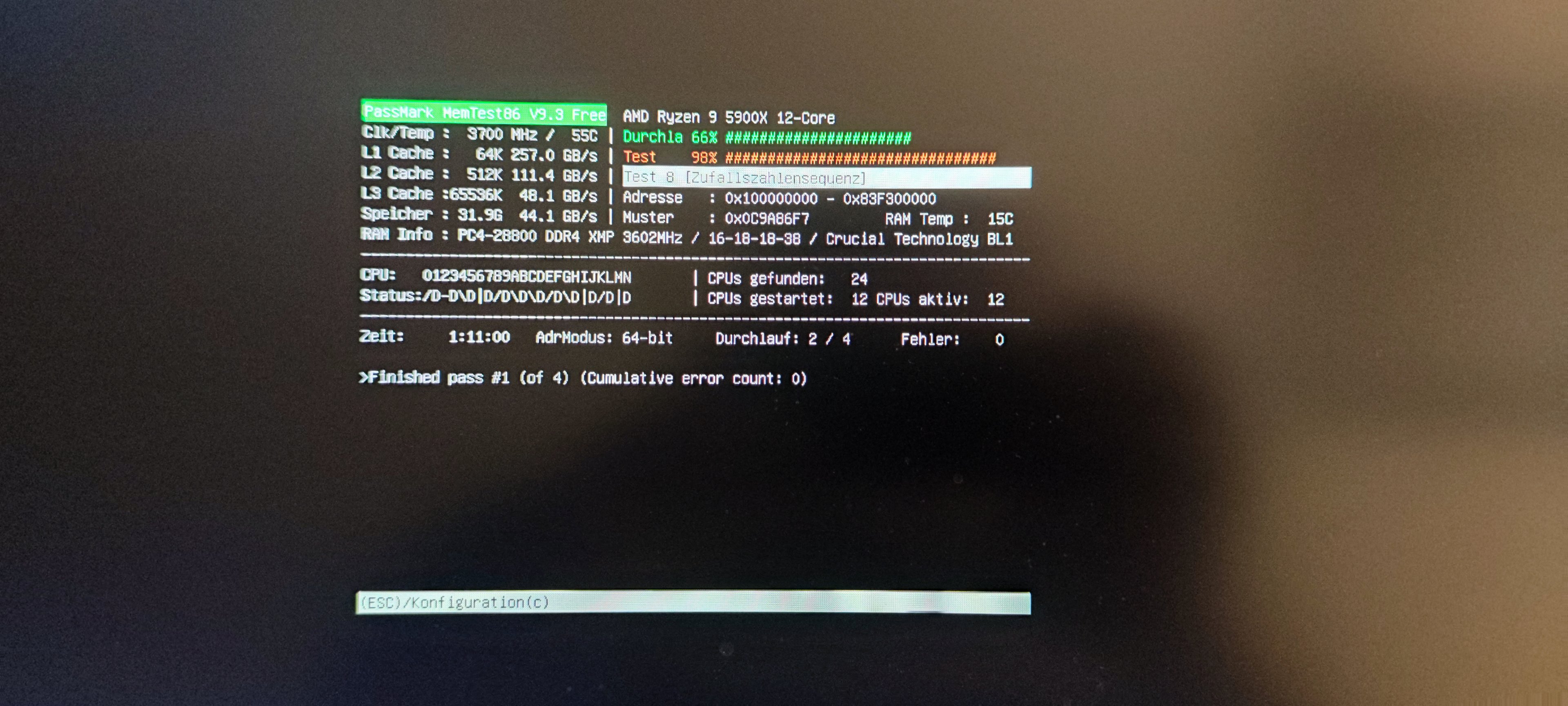

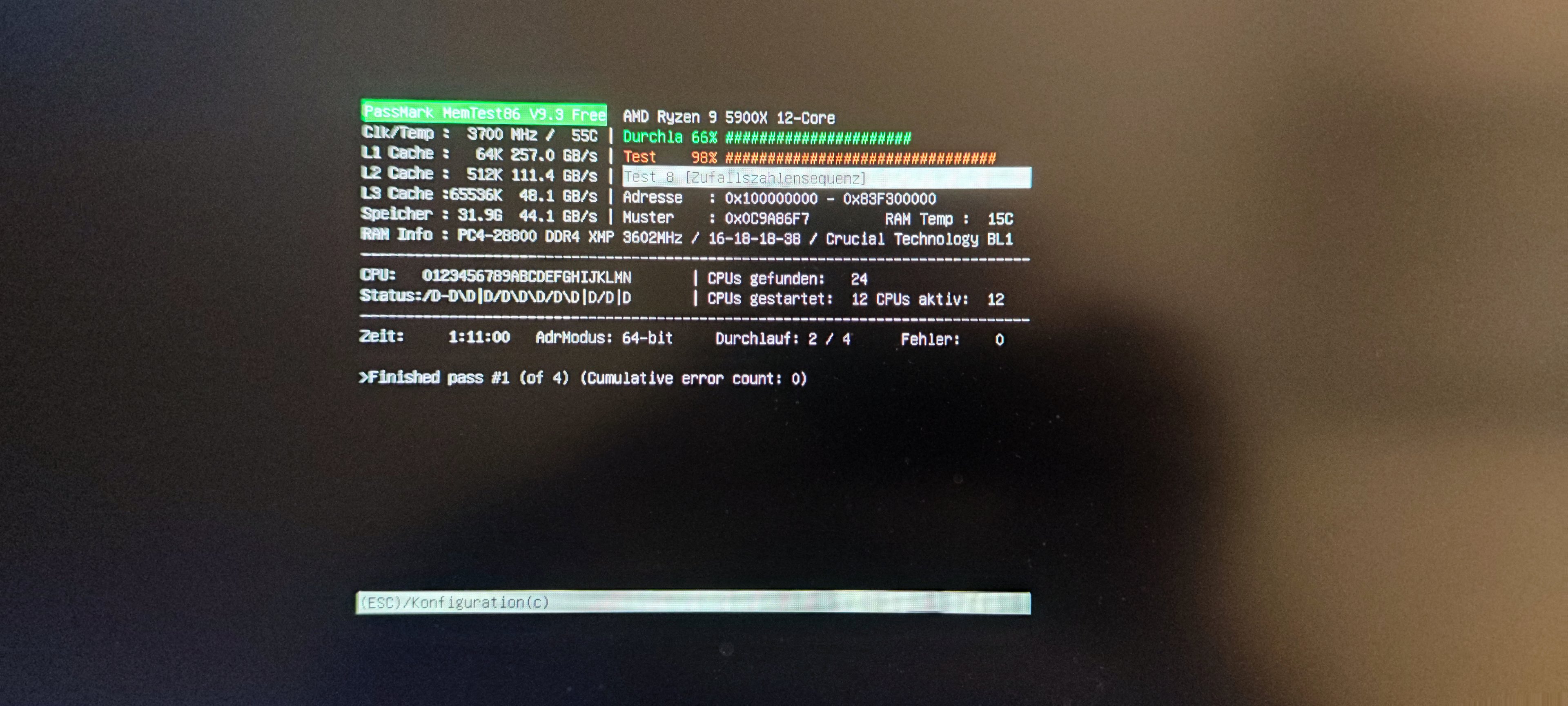

MemTest86 laufen lassen --> keine Fehler
Ich bin schön langsam mit meinem Latein am Ende, schön langsam glaube ich das MB oder die GraKa hat nen Hau weg.
Anbei noch 2 Bilder von Assassin´s Creed Valhalla und MemTest86

RAM Takt auf default Spezifikation 3200 Mhz testen - alles drüber ist OC für die CPU. Kann, muss aber nicht funktionieren ;)

der ram selbst ist mit 3200mhz OC, ist ja wenn, ein xmp profil und keine jedec vorgabe;).

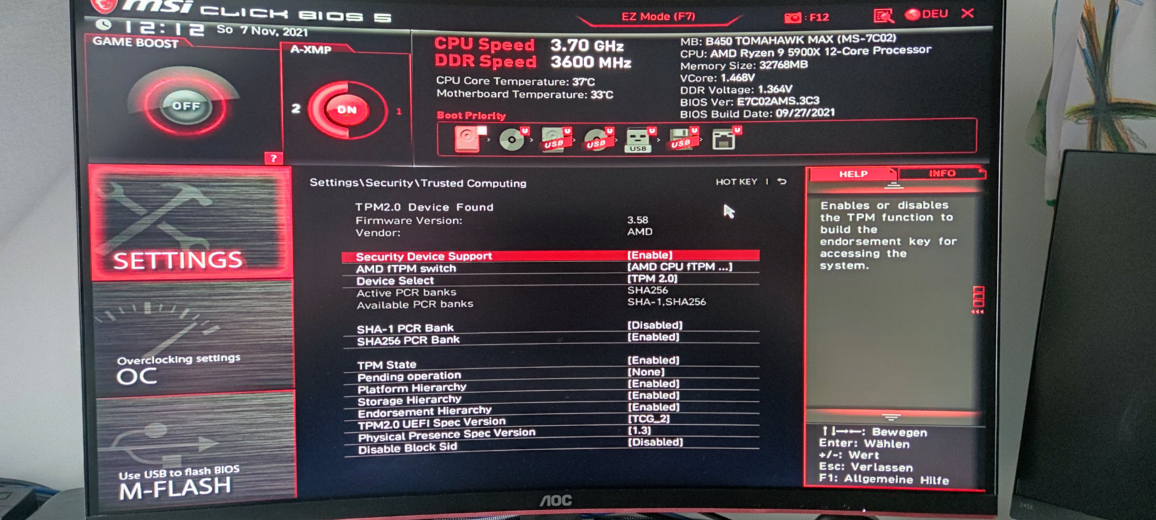

Die beiden Fehler die du genannt hast, weisen auf ein Problem mit dem TPM hin.
Gibt ein paar Möglichkeiten.
1. TPM im Bios deaktivieren (da du Windows 10 nutzt, wohl der einfachste und vermutlich schnellste "Fix")
2. TPM Modus von "Firmware" auf "Discrete" umschalten, sollte es weiterhin genutzt werden.
3. AikCertEnrollTask auf disabled stellen.
4. Ein BIOS Up - Downgrade vornehmen, bei dem die TPM Firmware richtig funktioniert.
Ob das die Abstürze auslöst bzw. ob sie nach der Änderung behoben sind, musst du testen.

Wie stelle ich das TPM von Firmware auf Discrete ?
Zu den angezeigten Fehlern gibts auch im MS Feedback Hub bereits mehrere Eintragungen. Scheint also mehrere User zu betreffen.

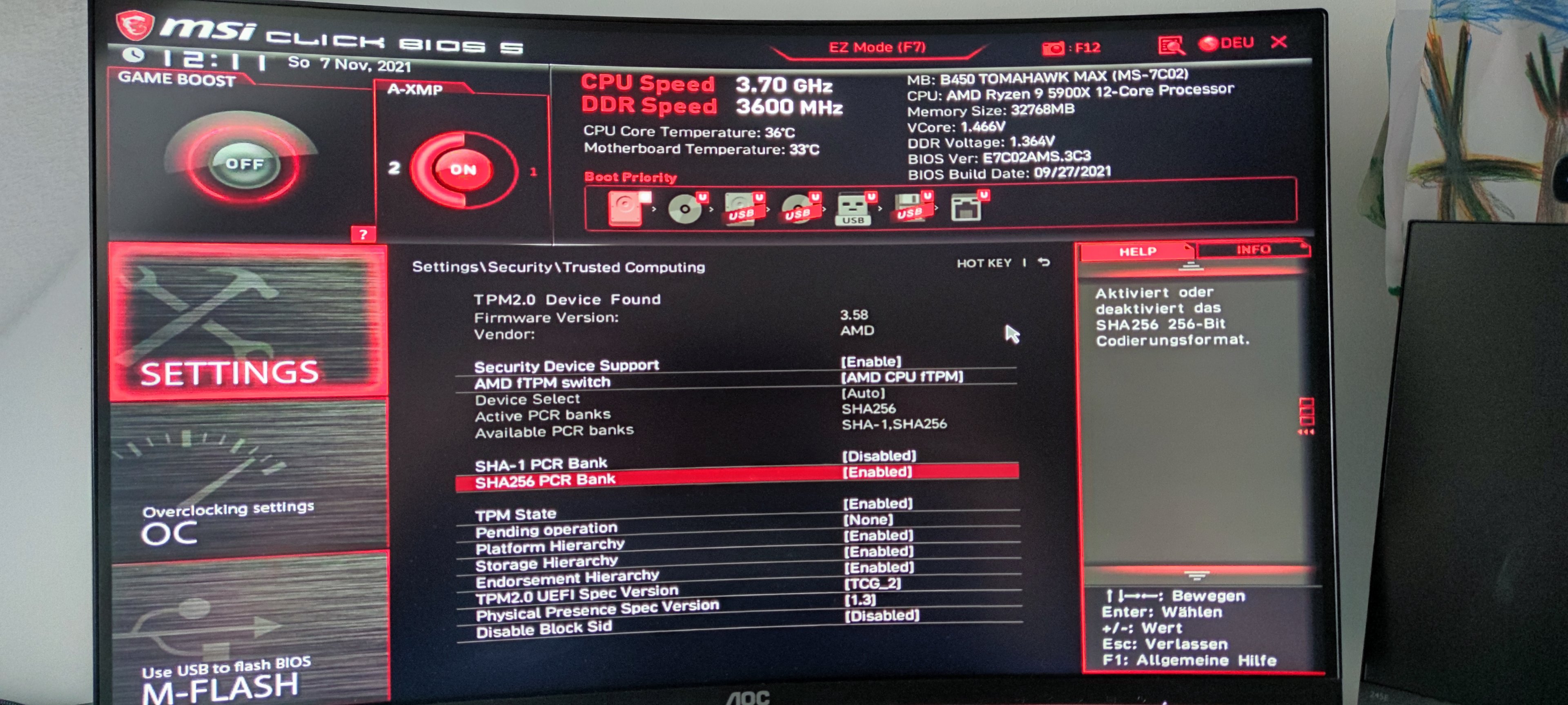

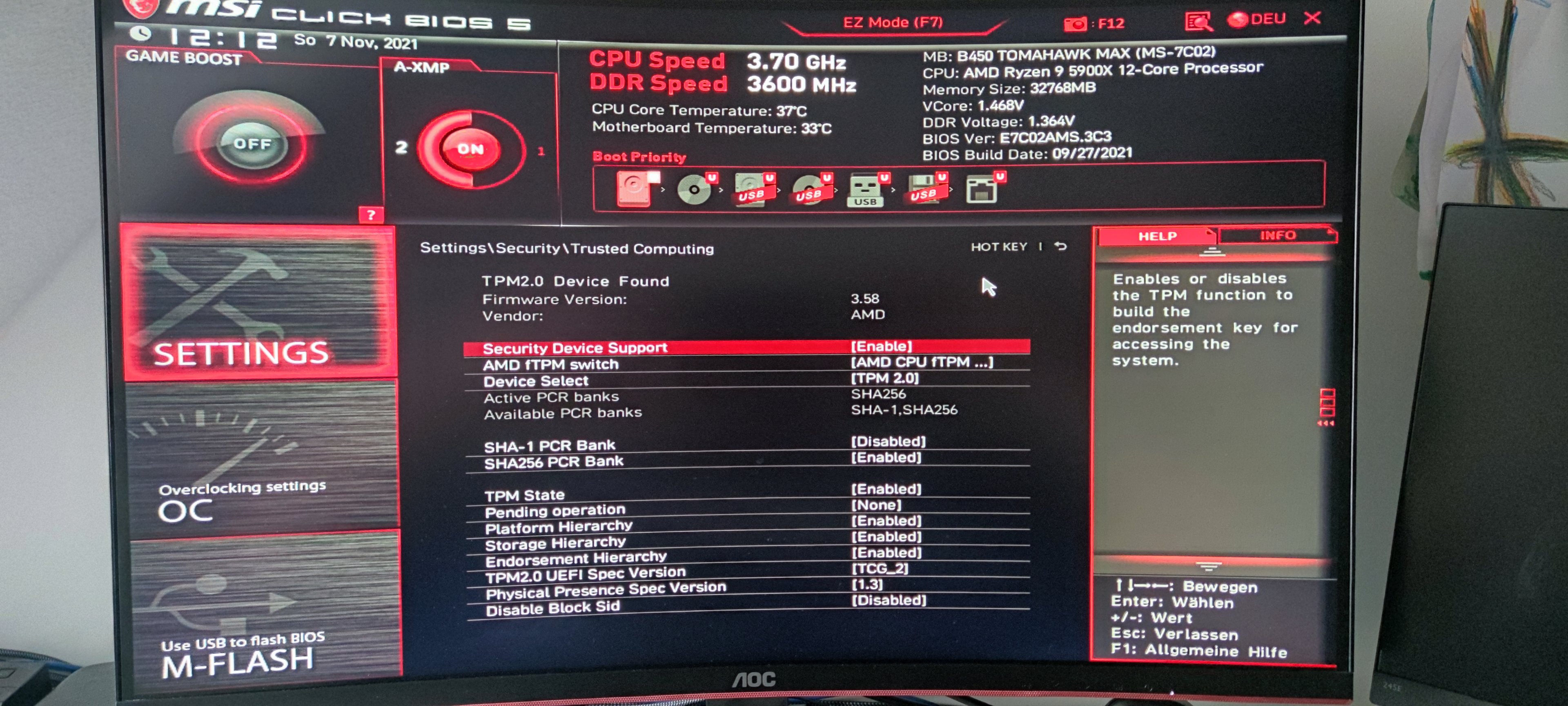

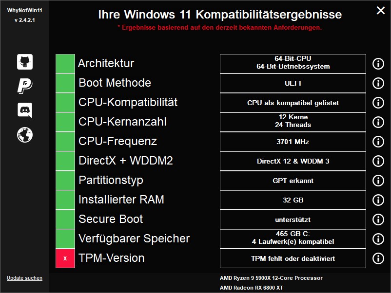

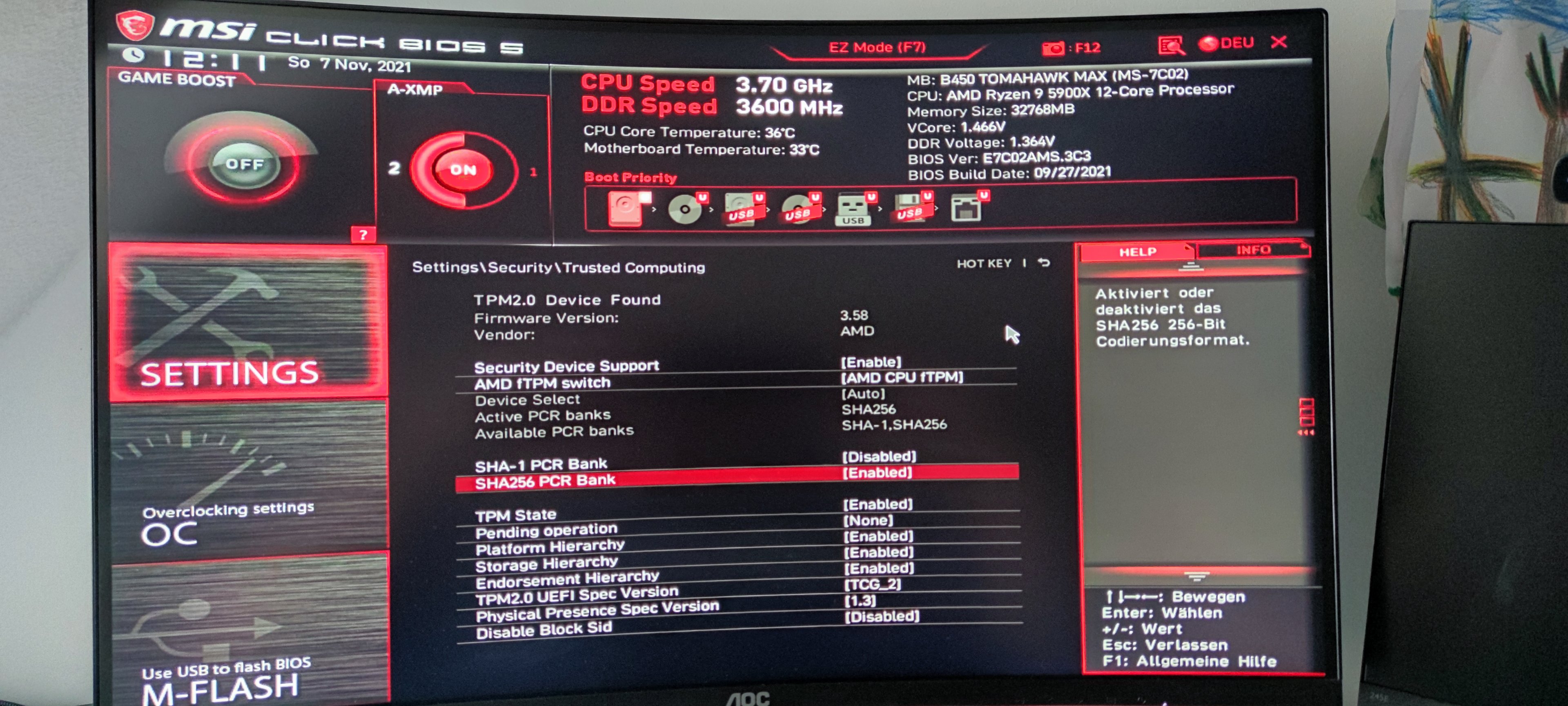

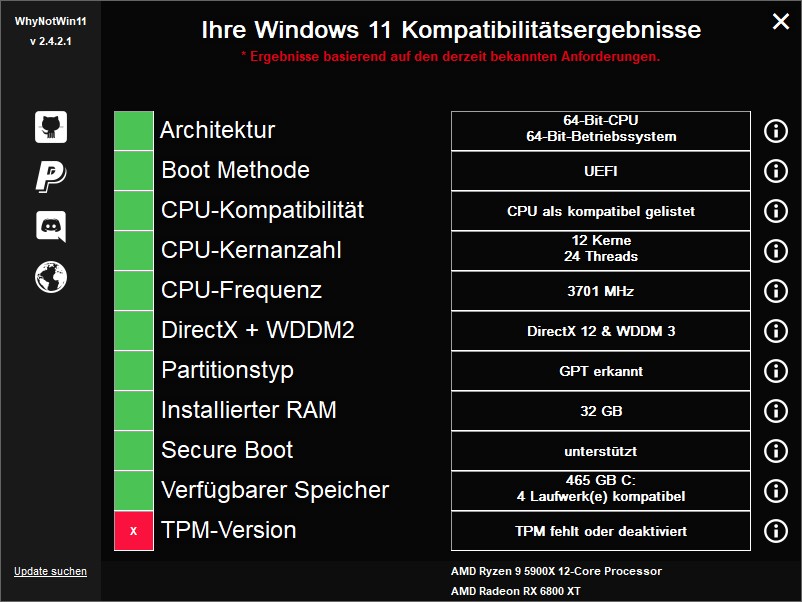

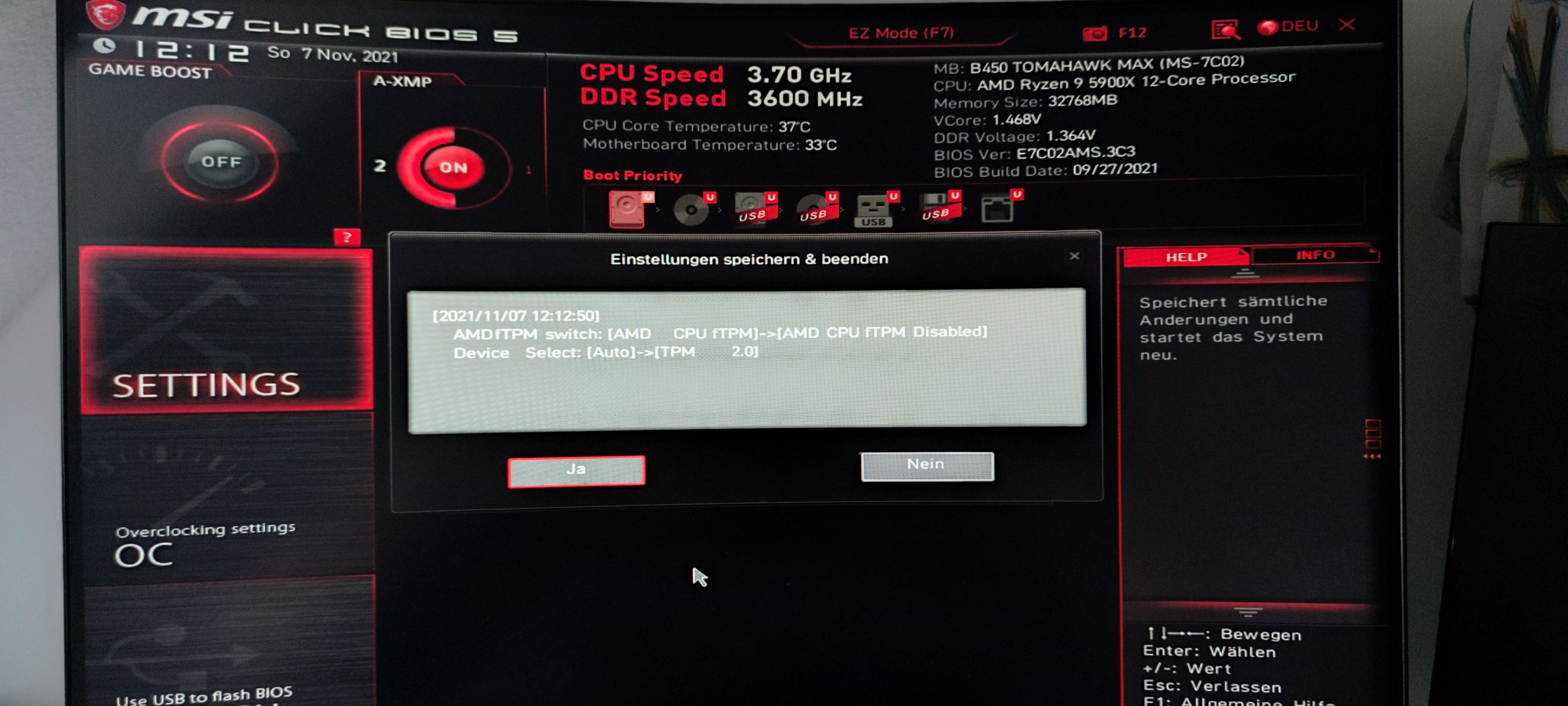

So, jetzt hab ich das mal umgesellt:
Änderungen von 01 - 04.
Es wird mir dann von WhyNotWin11 angezeigt das TPM jetzt aus ist.
Leider ist der Fehler immer noch da.

Z.B. wie oben schon erwähnt, instabiler IF Clock bzw generell RAM OC der dann das System zum Absturz bringen kann, selbst mit xmp Profil.

Dann bleiben noch RAM OC (manuell einstellen wäre vielleicht besser als xmp laden) oder GPU übrig.

Sollte es am RAM liegen (hoffentlich die Riegel in A2 und B2 eingebaut -> leer - RAM - leer - RAM) dann kann man dir auch dabei helfen. Aber erstmal schauen ob es passt wenn die GPU etwas herunter getaktet ist.
