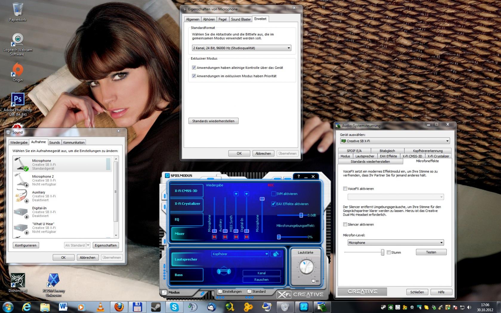

PS: bild hochgeladen mit den einstellungen

Die neue Soundkarte also die HD Funktioniert alles nur da ist das Problem das Mikro leise ist hab ein bild hochgeladen oben schaus dir mal an so sind meine einstellungen =)
