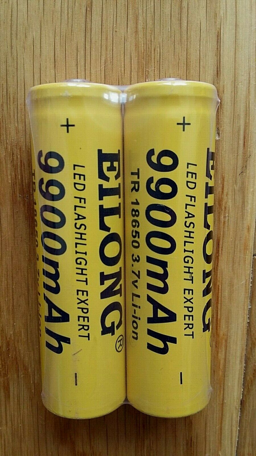

man kann in china 9900mah 18650 akkus kaufen aber das höchstes was nahmen hafte Hersteller in dem Formfaktor im Angebot haben ist 3400mah...
Wen man jetzt schreibt die Sony zelle hat nur 3400mAh Anstatt der im High-End-Segment üblichen 9900mAh ist das aber ähnlich lächerlich.
Warum hat man noch nicht Paletten davon genommen und zusammengefügt? Damit ist doch das Reichweitenproblem von E-Autos gelöst! xD

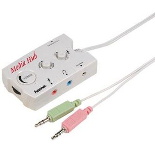

Ich nutze seit Jahren Interne PCI Soundkarten und zum Umschalten zwischen Lautsprecher/Headset ein Analoges Interface von HAMA.
Keine Ahnung ob es das überhaupt noch irgendwo zu kaufen gibt. Ähnliche Umschalter aber bestimmt schon. Diesen hab ich, da er sehr klein & leicht ist (so groß wie TicTacs !), mit Klett Klebeband unter der oberen Platte vorne, von meinem PC Tisch befestig so das ich ihn bei Bedarf jederzeit wieder abnehmen kann. Gleichzeitig aber blind durch simples hinfassen mit den Fingern zwischen Lautsprecher und Headset umschalten oder das Mikrofon Muten kann da es Schalter zum ein/ausdrücken sind.
Nach vorne gehen die Anschlüsse für das Headset raus. nach hinten zu dem Front Eingang meines 5.1 Lautsprecher-Sets. Den seitlichen Lautstärke Regler nutze ich nicht (steht immer auf max) da ich das bequem an der PC Tastatur mache.
Edit: Grade gesehen das es diesen Headset/Lautsprecher Umschalter noch heute von anderen Herstellern gibt.
https://www.amazon.de/TronicXL-Schalter-Mikrofon-Lautsprecher-Umschalter/dp/B07N2Z22SK
