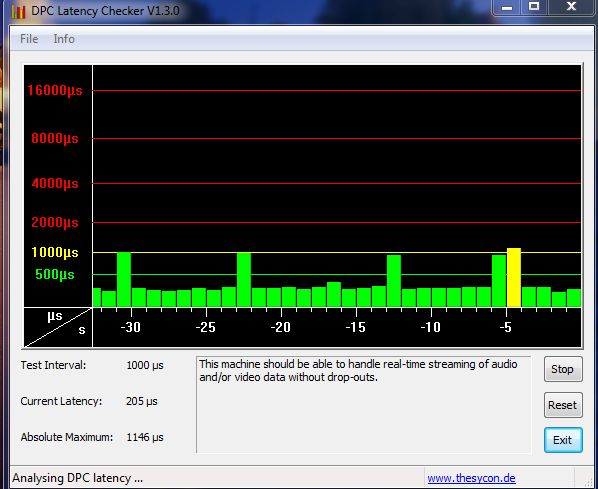

Danke für den Tipp mit dem Programm DPC Latency Checker!:)
Auslastung beim OnboardSound: (selbes Musikstück mit foobar2000 abgespielt)

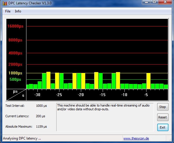

Auslastung bei Soundblaster Z ohne eingestellten Encoder:
Wenn ich den Encoder anstelle lagen die Werte bei 500 µs..
