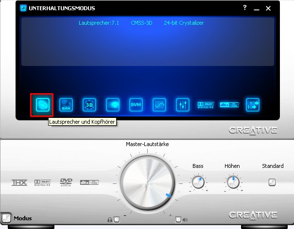

Ich hab die x-fi Platinum mit Win8.1 und alles läuft sogar mit Konsole.
Auch 3D surround, crystalizer etc läuft.
