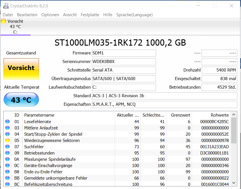

Mach mal einen Screenshot vom kompletten CrystalDiskInfo Fenster.

Deine Festplatte hat/hatte defekte Sektoren die wiederzugewiesen wurden. Ich würde die Platte so schnell wie möglich austauschen.
Was anderes kannst du in dem Fall nicht machen um deine Probleme zu beheben.
Bei eBay Kleinanzeigen findest du Festplatten der gleichen Größe für 10 Euro.
