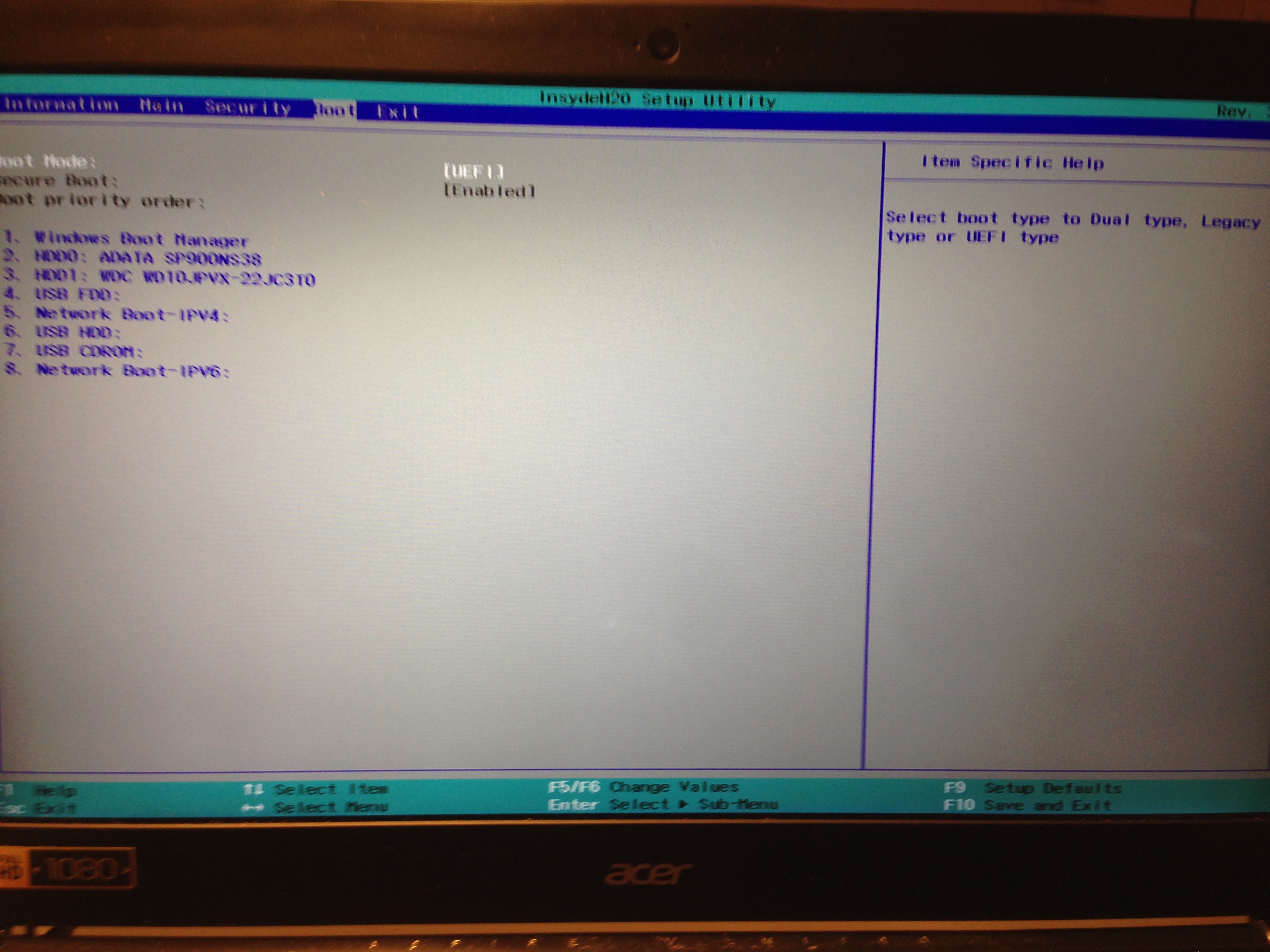

  3. Als nächstes hab ich abchecken wollen, was im BootManager angezeigt wird und siehe da...auch keine SSD. --> siehe Bild 02/03

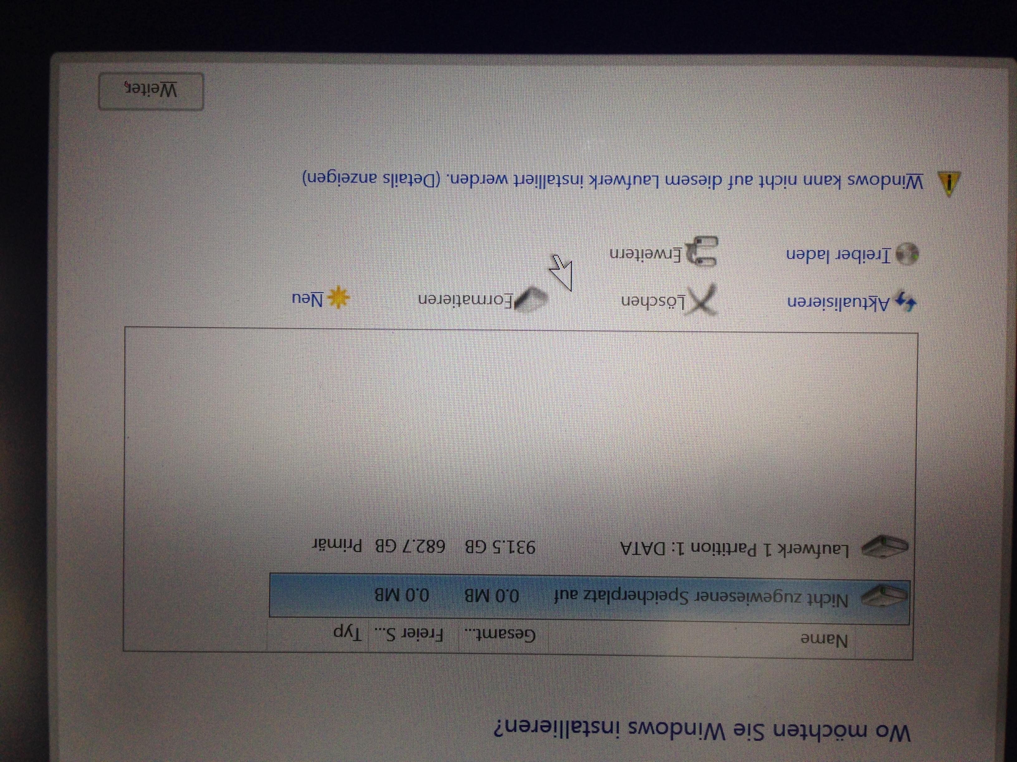

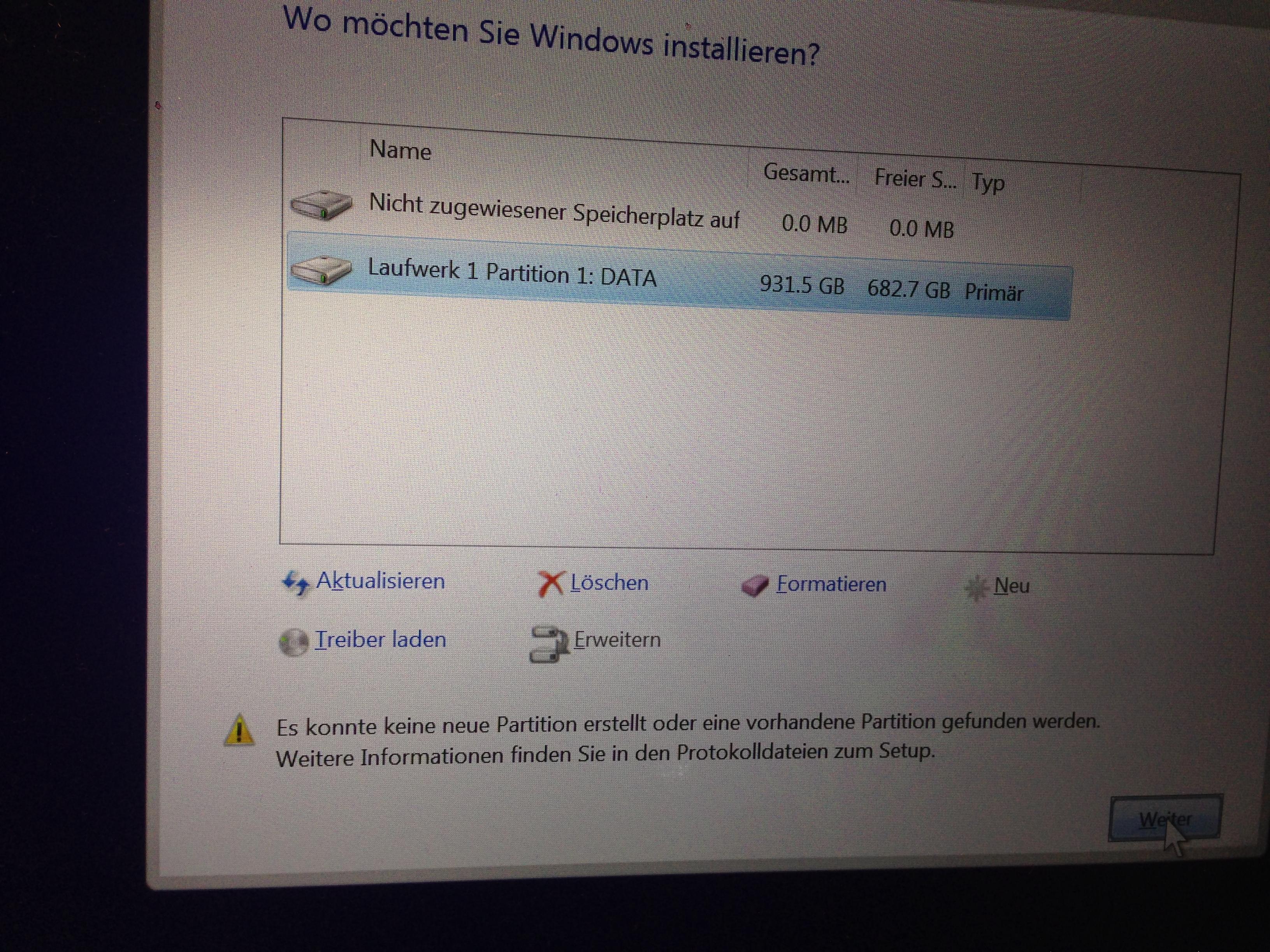

    Auch der Versuch es einfach auf der HDD zu installieren scheiterte mit folgender Meldung --> siehe Bild 05
Ich bin absolut kein Experte, aber es scheint so, als ob da was mit der SSD ist. Was kann ich nun machen? Garantie ist natürlich schon ausgelaufen.

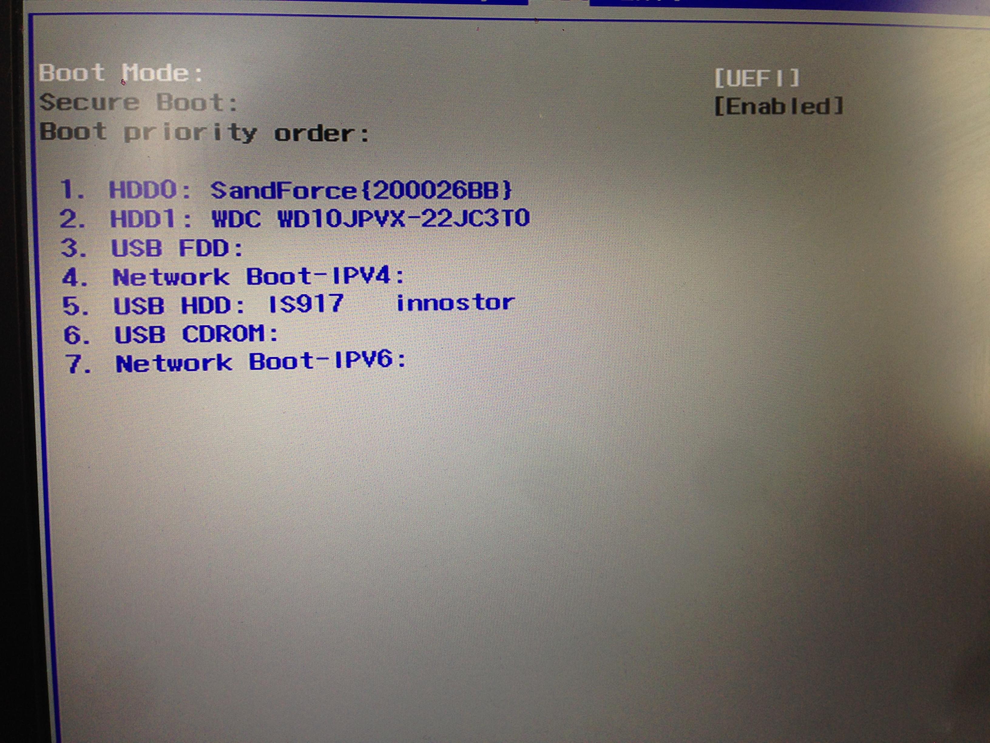

Würde sagen die SSD ist kaputt. Müsstest du wohl austauschen.

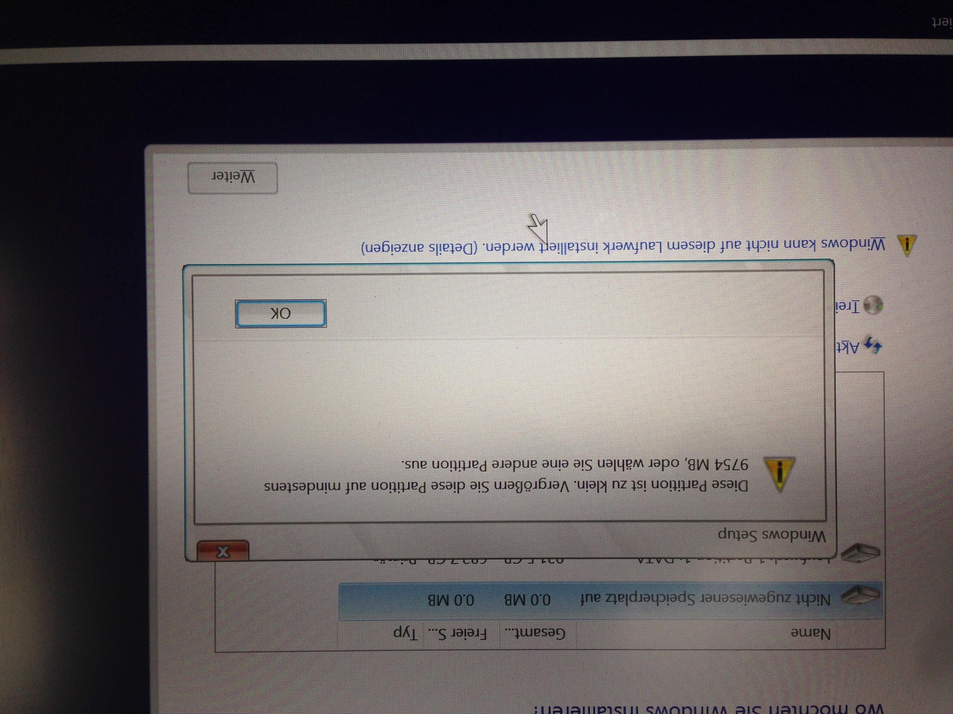

Was die HDD betrifft (Bild 5): Du scheinst im UEFI Modus zu installieren. Hier muss Windows eine Partition erstellen wo die Bootinformationen draufkommen. Da die HDD aber schon eine Partition über die volle Plattengrösse hat und kein unzugeordneter Speicher mehr frei ist,kann diese Partition nicht estellt werden, was wiederum zu der Fehlermeldung führt.

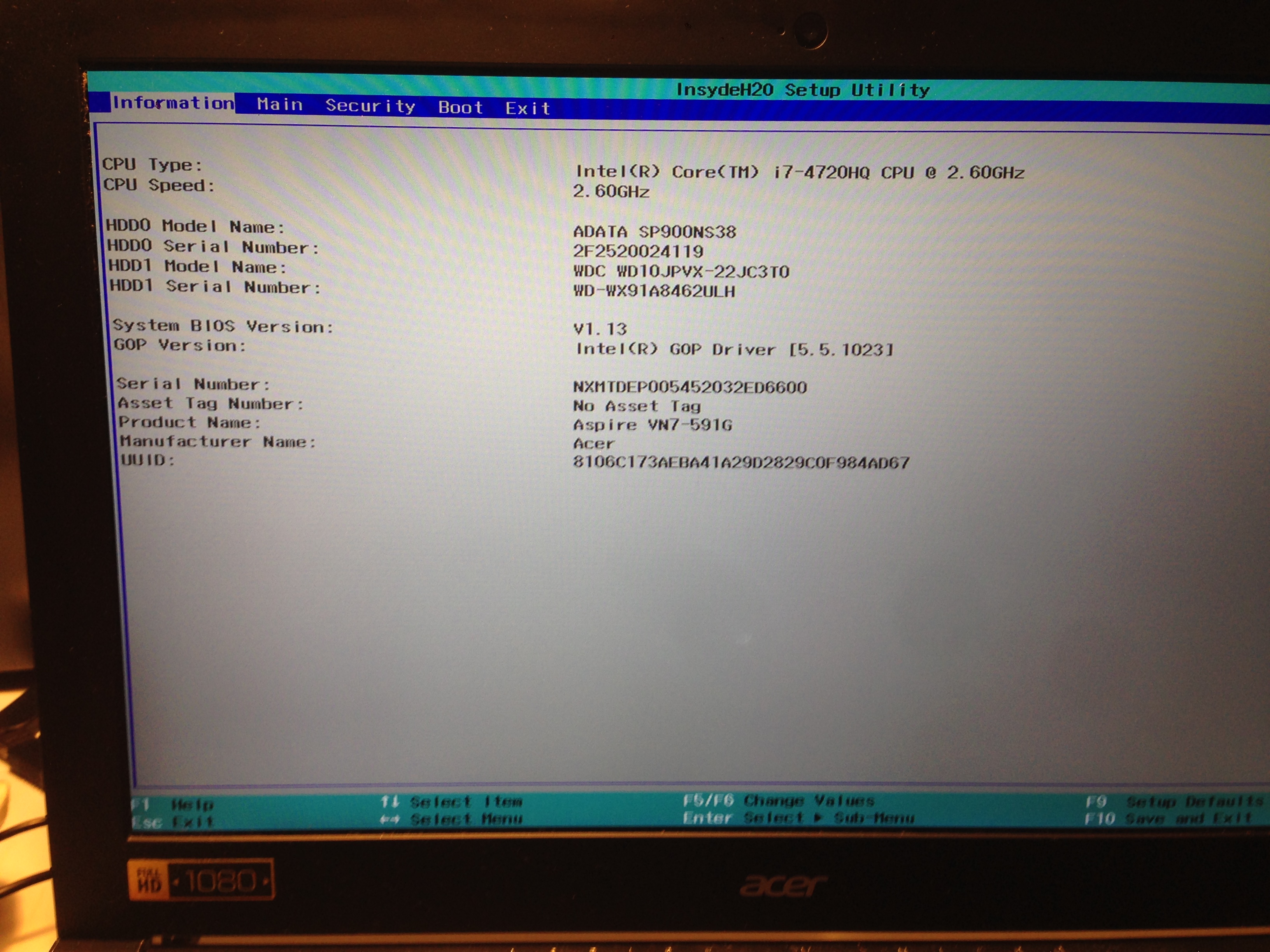

also im Bios (siehe Screen 2 und 3 deines Threads) wird deine SSD doch erkannt ->ADATA SP900NS38
Möglicherweise hat es die SSD irgendwie erwischt, sodass sie bei dm Installversuch als "nicht zugewieser Speicherplatz.." mit 0,0MB angezeigt wird. Das schließt darauf, dass sie im Eimer ist. Du könntest versuchen, wenn du jemanden kennst der einen Rechner mit einem M2 Anschluss für solche SSD's hat, sie dort mal einzusetzen. Sollte das auch fehl schlagen, ist sie im Eimer und die Daten futsch.

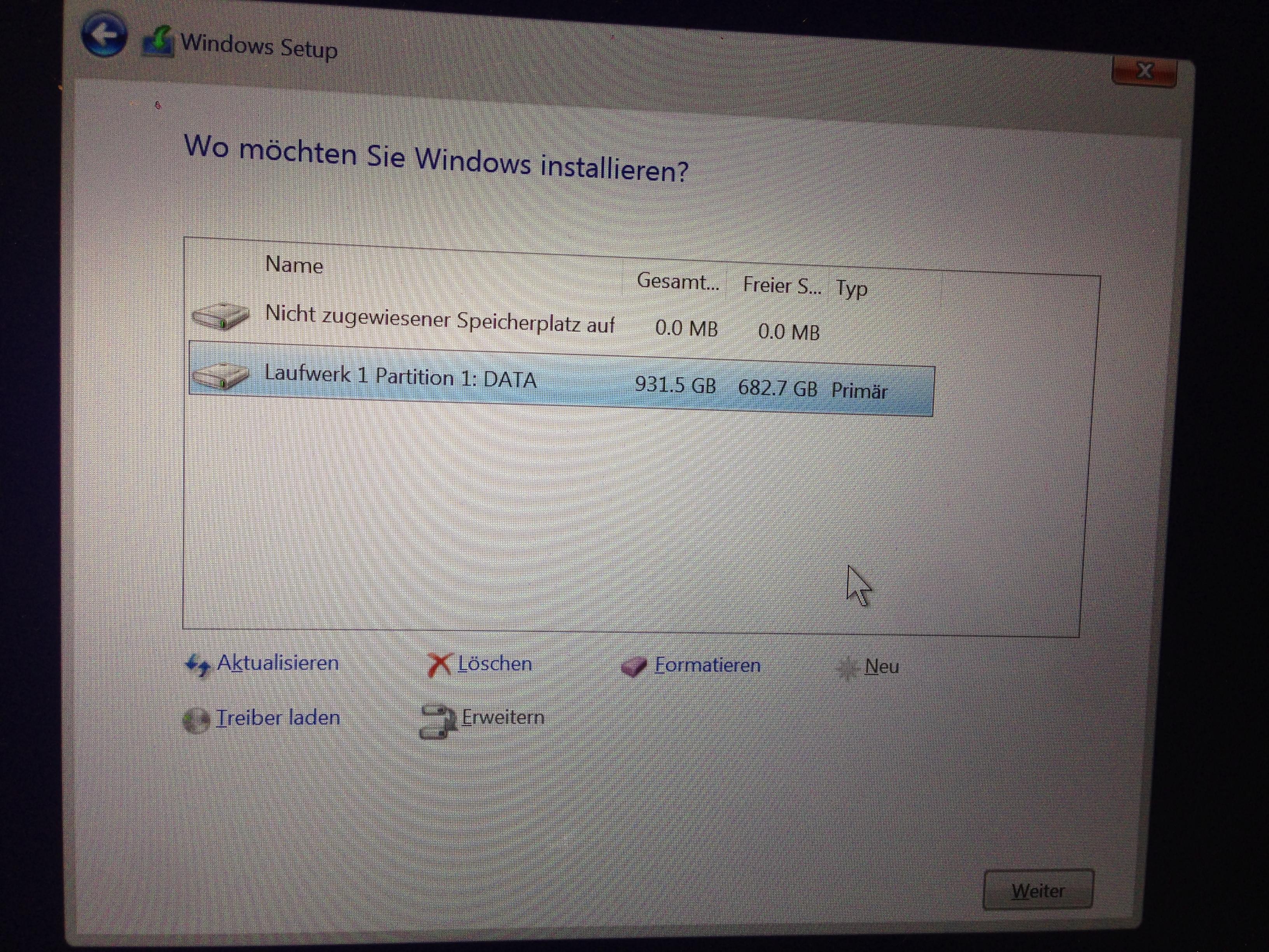

was ist das denn da über der HDD Screen 4 und 5 bei dir? Laufwerk 0 die SSD und ohne GB Angabe?
Laufwerk 1 ist doch bestimmt deine HDD oder nicht.
Normal muss da oben doch Lauafwerk 0 sein die SSD und da musst du Windows installieren oder verstehe ich hier alles falsch.
Kannst du die nicht auswählen oder auch auf löschen klicken?
Ohne HDD müsste das dann so ausehen.
Bild 6
http://www.computerbild.de/fotos/cb-Tipps-Software-Windows-10-installieren-Schritte-10965010.html#6
Im Augenblick hast du irgendwie Windows auf die HDD Installiert.
Partition 1 finde ich da auch merkwürdig.
Bild 6
Genau...Laufwerk 1 ist die HDD. Laufwerk 0 sollte meines Erachtens die SSD sein.
Ich kann das Laufwerk 0 zwar aktivieren, aber "Löschen", "Erweitern" und "Formatieren" sind ausgegraut. "Aktualisieren", "Treiber laden" und "Neu" sind anwählbar. --> siehe Bild 07
Klickt man unten auf die Details, wieso dieses Laufwerk nicht verwendet werden kann zur Installation folgt die Meldung aus Bild 08

SSD laut inge70 vorhanden --> siehe Bild 03
SSD nicht vorhanden --> siehe Bild 09

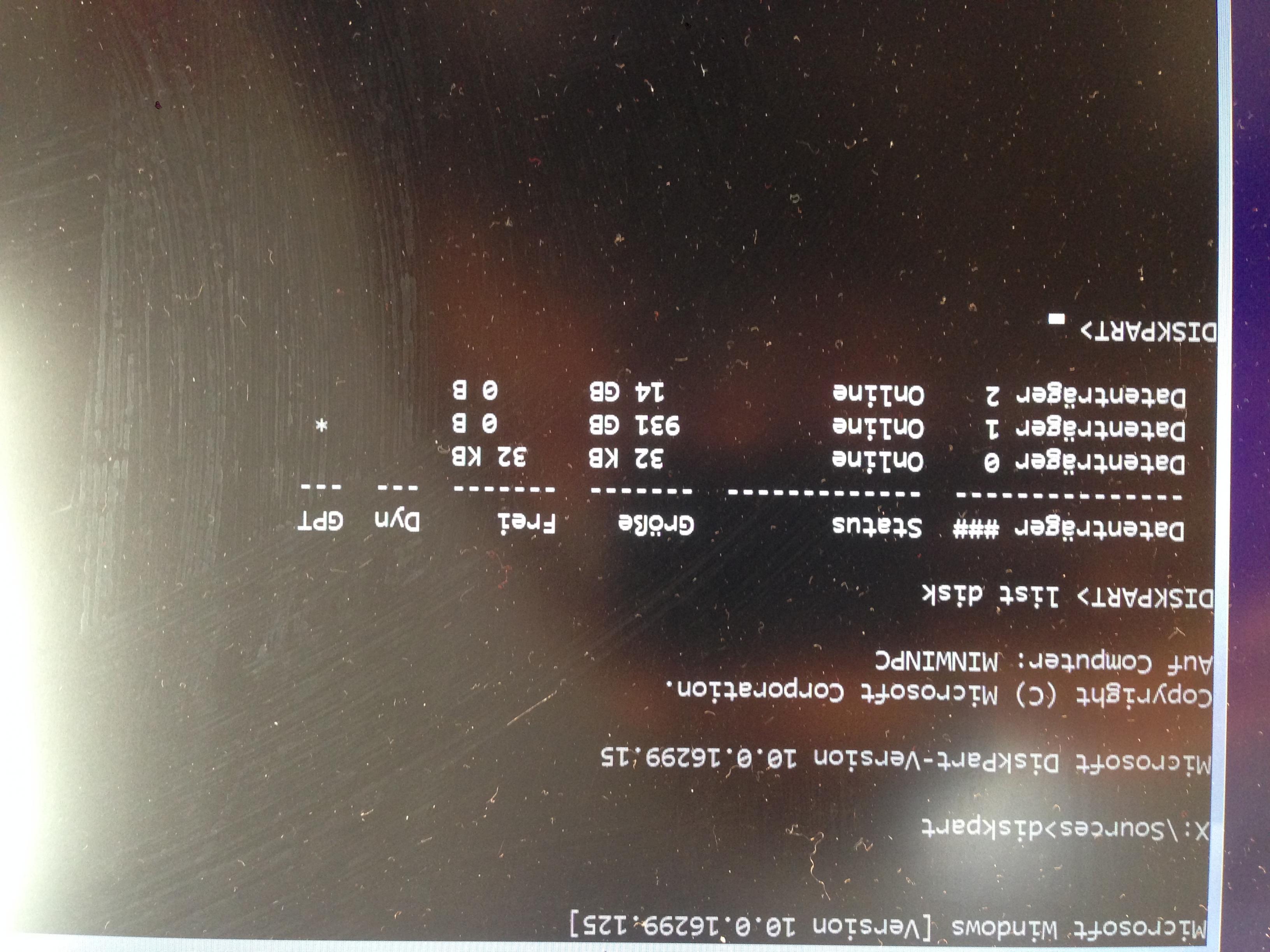

Hab nun das rausbekommen --> siehe Bild 10

Sie wird eben mal erkannt und dann wieder nicht. --> siehe Bild 03/09

Denn sowohl die Meldung in Bild 7 als auch Diskpart Bild 9 besagt ja das die Platte (Partition zu klein ist)
Diskpart sagt lediglich 32KB und nicht GB
Wie da Windows drauf sein soll ist mir ein Rätseln.

Die HDD hat laut diskpart ja auch 2 Partitionen 14 GB und normal werden diese 14 GB doch auch angezeigt in Windows oder bei der Installation im Bild 6.

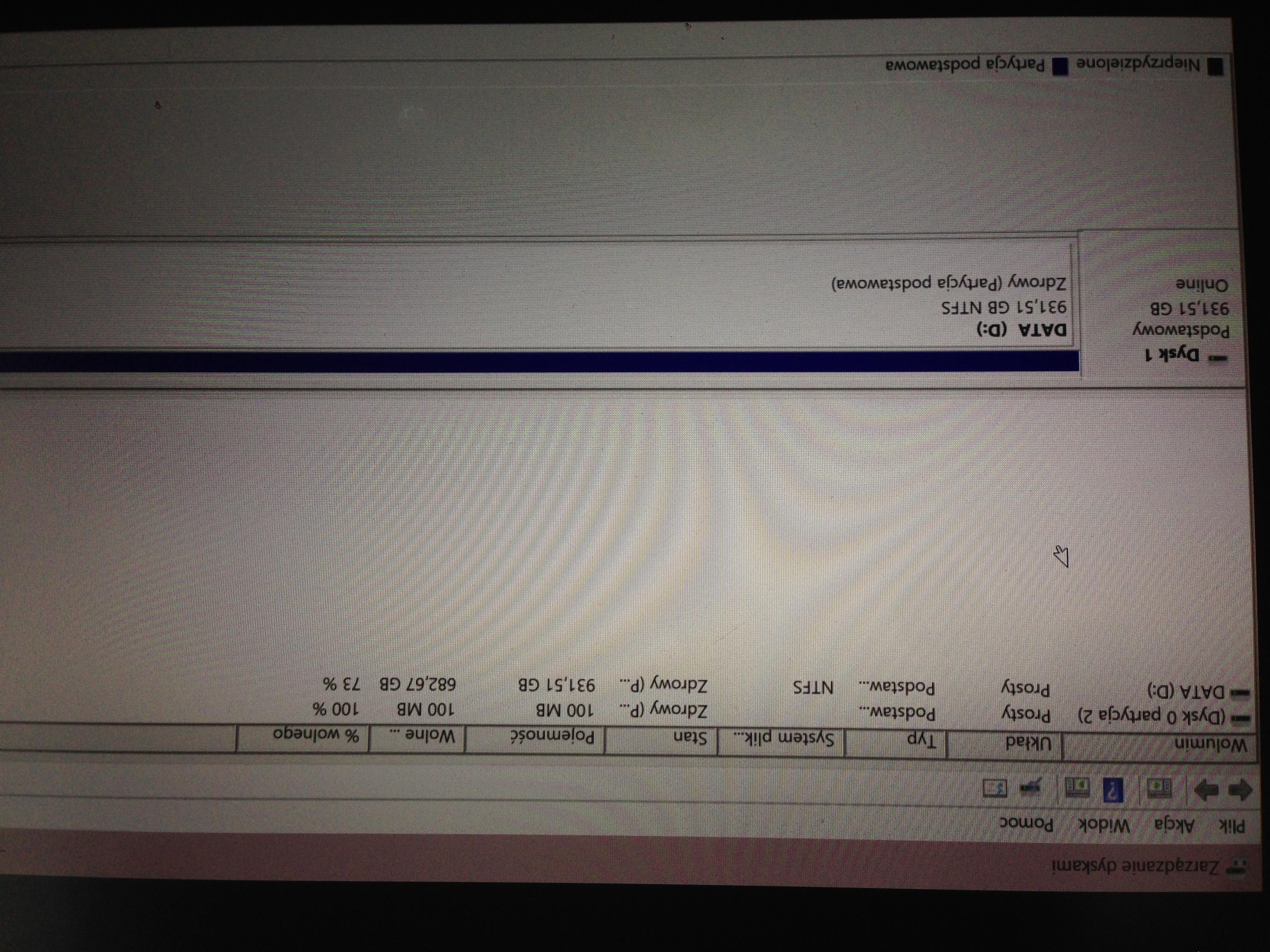

Hab nun die Datenträgerverwaltung geöffnet und einen Screenshot gemacht. Da gibt es 4 Einträge. Achtung nicht schrecken. Das ist alles auf Polnisch, aber ich denke das ändert nichts an den Fakten. ;) --> siehe Bild 11
Ich hab die Datenträgerverwaltung offen gelassen und wollte schauen, was passiert, wenn er sich aufhängt bzw. kurz bevor der BSOD kommt. Siehe da...die Platte C: verschwindet. --> siehe Bild 12
Tut mir leid, dass die Bilder gedreht sind. Hoff ihr könnt was erkennen!?

In Bild 11 ist alles richtig, so wie es bei einer Uefi GPT installation sein soll mit 450MB Wiederherstellungspartition am Anfang, die 100MB Uefi Partition für die Bootdateien und dann C:
Das die Platte dann plötzlich verschwindet habe ich bisher noch nie gesehen.
