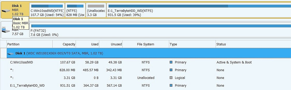

Der Weg von GPT zu MBR bei diesem DUALDRIVE wenn mit GPT origi. geliefert wurde:
- die GPT Tabelle in MBR Konvertieren ( beeinflusst die intigrierten Treiber nicht ! )
- die MSR Partition löst sich mit der Konvertierung in MBR auf ( stand zudem eh an falscher Stelle )
- der freie Speicherbereich der ehemaligen MSR-Partition muß der SSD-zugeordnet werden, durch vergrößern der SSD-Partition (NICHT verschieben ! )
-> nun ist eine bootbare Windows Installation auf der SSD-Partition in BIOS-PCs (OHNE UEFI) möglich.
( ohne die Zuordnung des Platzes der ehemaligen MSR-Partition läßt sich Windows installieren,
aber nicht booten )

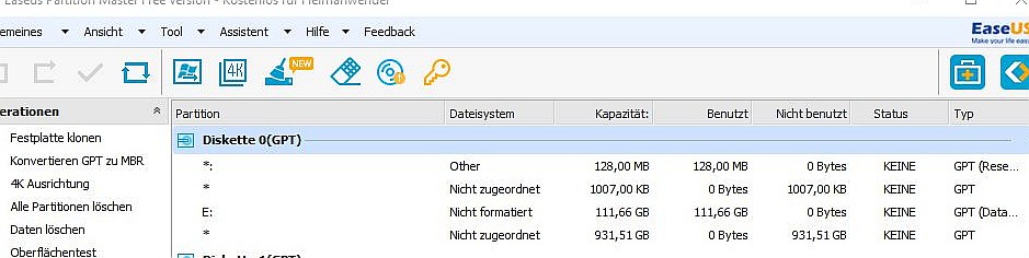

Bild noch vom original gelieferten Zustand
die ersten 128MB als Unbekannt war die MSR-Partition
danach ein Bereich für vermutlich Backup der Partitionstabelle
dann E: = SSD
dann freier Bereich für die HDD knapp 1TB frei zu Partitionieren wie man möchte

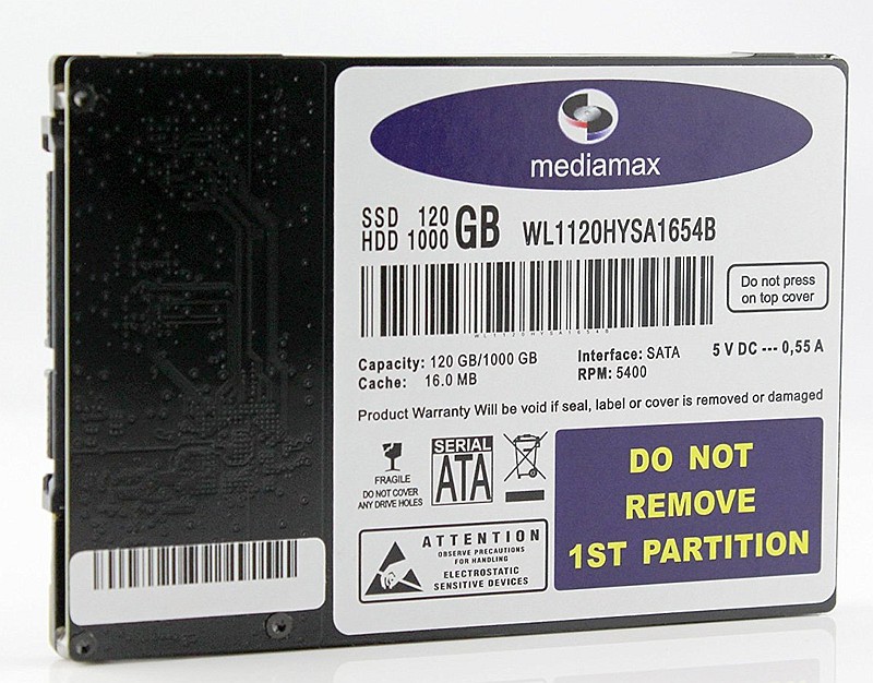

Es ist ein ehemaliges WD DualDrive² welches nun von MediaMax vertrieben wird.
Ich kenn auch die origi. WD daamlas ging noch alles mit MBR und einem ActivierungTool.
Das MediaMax DualDrive hingegen wird vorkonfiguriert ausgeliefert,
ohne die spezielle Aktivierungsmöglichkeit, mit der man die Bereiche der Platte wieder zurückholen kann.
Das DualDrive besitzt in einem Hardwarelaufwerk eine SSD Platine und eine HDD-Komponente, welche beide über eine Sata-Schnittstelle kommunizieren. Das sind dann die getrennte Partitionen und das wird vom WD-Harddrivekontroller gemanagt.
Sobald man eine Partition löscht, gibt es keinen leeren Speicherplatz,
sondern die Bereiche der Platte bzw SSD können nicht mehr angesprochen werden.

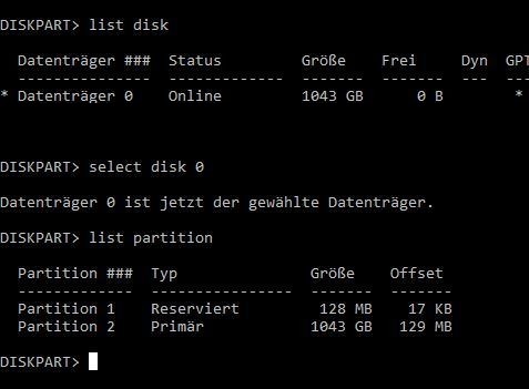

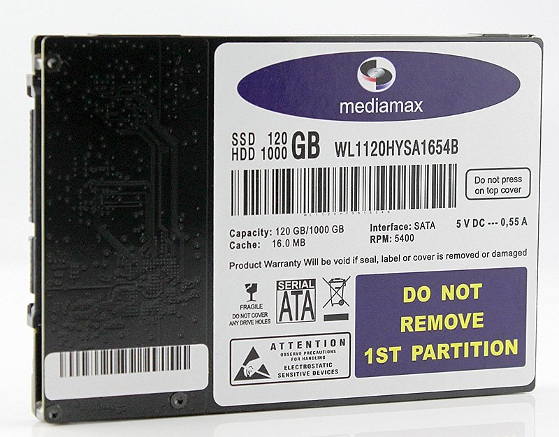

Hinweis direkt auf dem Laufwerk:
https://www.computerbase.de/forum/attachments/mm-dd-sl1500-kl-jpg.670549/
Beipackzettel:
https://www.computerbase.de/forum/attachments/beipackzettel-jpg.670550/

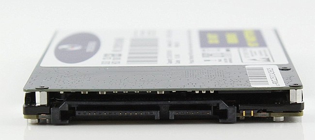

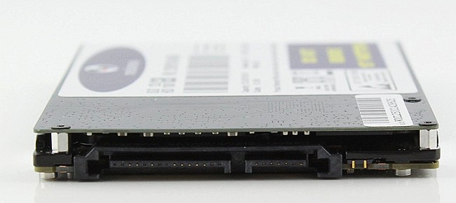

Laufwerk Platinenschichten - ja es ist SSD und HDD auf mehrerer Platinen aber über einen eigenen Kontroller:
https://www.computerbase.de/forum/attachments/mm_dd2-jpg.670551/

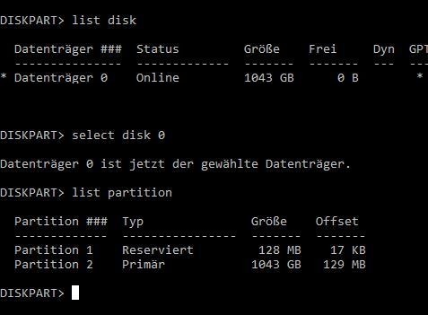

Löscht man Partitionen wird die Windows-Installation das hier draus machen und abbrechen. Der SSD-Bereich ist verschwunden. Das Ist bekannt und nur durch den Hersteller zu beheben.
https://www.computerbase.de/forum/attachments/mm-discpart-jpg.670552/
leere Speicherbereiche werden nicht angezeigt und können nicht neu Partitioniert werden.

bei diskpart wird 128MB angezeig
und die kann man doch bestimmt auch löschen oder nicht.

Löschen kann man schon, darf man aber nicht , ( passende Bilder dazu waren doch nun genug im Thread )
da es hinterher keinen freien Speicherplatz mehr gibt, wo man selbst, oder Windows Partitionen Neu erstellen könnte.

um den Kontroller des DualDrive korrekt ansprechen zu können, wird die GUID vom GPT benötigt welche speziell für das Laufwerk angepaßt wurde..
Leider ist das eben die Lösung von MediaMax um alle Bereiche zugänglich zumachen.
Die Lösung damals von WD war kompatibler mit älterer Hardware.

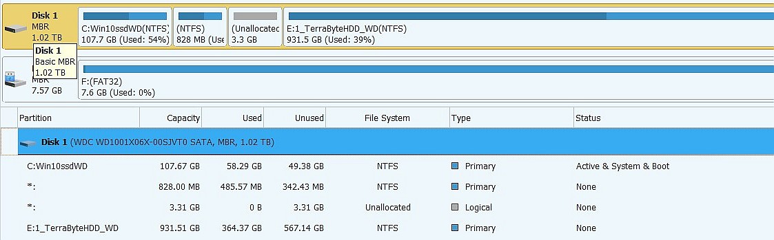

Um mal eine Verwirrung komplett zumachen mal ein Screenshot von meiner echten WesternDigital DualDrive Black² welche ich seit Jahren nutze mit deren System ich auch gerade online bin.
Dort war die von WD DualDrive mit MBR kein Problem, da nach der WindowsInst. (auf der SSD) ein ActivierungsTool sozusagen die Nutzbaren Bereiche der Platte im MBR eingetragen hat. Das geht aber nur bei orig. Platte mit WD-Firmware und dem Activator dazu. Auch dann nur wenn die SSD sichtbar und schon das angelegte System MBR ist.

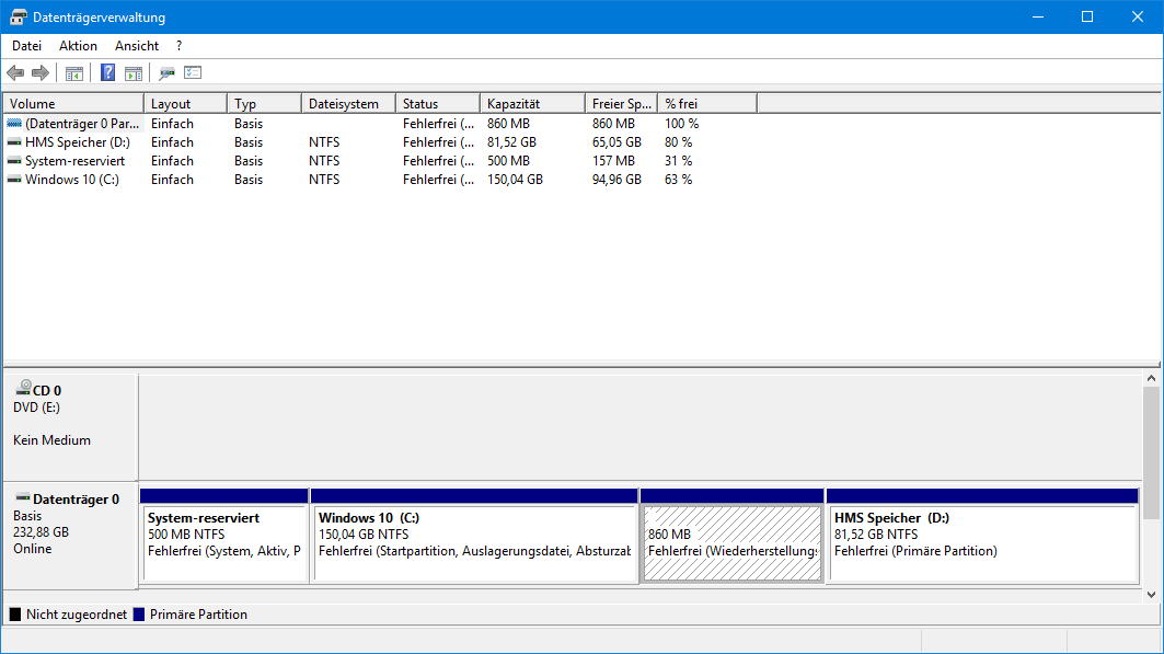

In deinem Bild von der anderen Platte Post 15 kannst du doch auch alle Partitionen von Disk 1 löschen.
Und auch die Partitionsgröße von Windows festlegen.
Auch wenn du da weder eine 500Mb Systemreservierte aktive Bootpartition hast und Windows 10 mit selbst formatieren wie zu XP Zeiten installiert hast. Alles in C: macht man schon seit Vista nicht mehr.
Nichtzugeordneten Platz von 3.3 GB hast du da auch noch weil da mal wieder was gelöscht wurde.
Eine SSD sehe ich da auch nicht, Windows ist auf der 1000GB Platte installiert, es bringt doch nichts von was zureden was man einfach nicht hat.

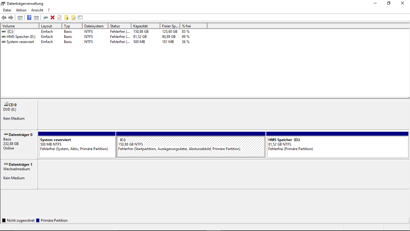

Am Post 11 hängen Bilder, die sind von meiner ersteren MediaMax Platte
Die Schrift auf der Platte selbst kann man doch lesen ?
Den beigefügten Zettel kann man doch auch lesen ?
Die derzeitige MediaMax-Platte ist schon eine Austauschplatte !
Die vorherige MM Platte war vermutlich schon ein Rückläufer von denen ,
und an der wurde bevor ich sie erhalten habe schon versucht Partitionen neu zu erstellen, was offensichtlich nicht funktioniert hat.
Zum Glück war ein Umtausch problemlos, so daß die AustauschPlatte wie zusehen
im Bild ersten Post eingeschweißt und orignalverpackt hier ankam.
Warum man an den Partitionen nicht löschen soll, ist außer den Schriftlichen Hinweisen wohl auch in der Logik begründet,
da ich die Vorgehensweise von WesternDigital Platten ja kenne.
Daß die Vertreiber, das 1. Partition nicht löschen Label groß auf der Platte haben und das auch so in allen Internet-Angeboten zusehen ist, hat schon seinen Sinn.
GPT oder MBR kann man aber nur bei einer kompletten leeren Platte festlegen. Oder eben Konvertieren, mit allen Nachteilen.
Die 3,3gb Partition im Bild von Post15 ist eine Wiederherstellung-Partition von Windows. Nicht leerer unpartitionierter Bereich, sondern konnte nur nicht erkannt werden.
Mit dieser älteren WD DualDrive Platte habe ich auch kein Problem, weil es eben MBR System ist. Wie schon beschrieben aktiviert mit Spezieller Software von WD.
Auch da durfte man NICHT ALLE Partitionen löschen.
