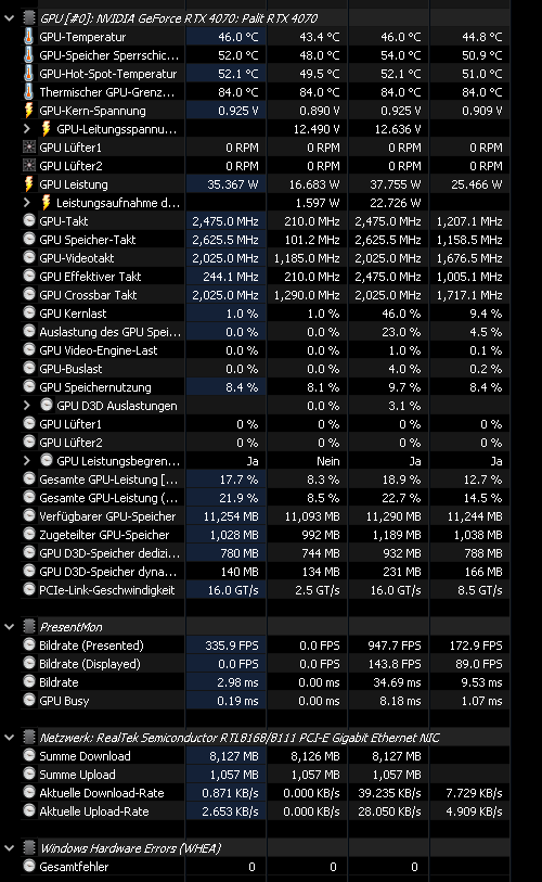

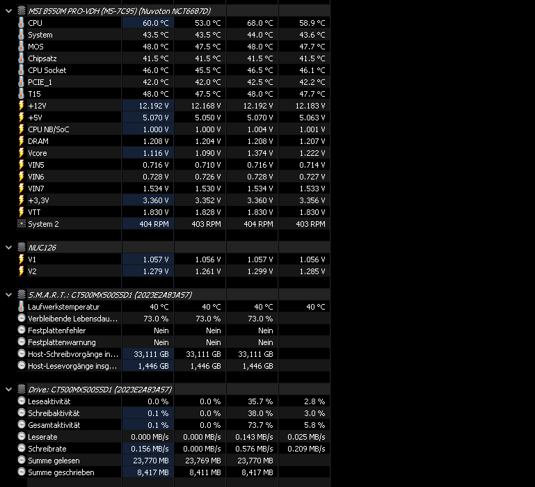

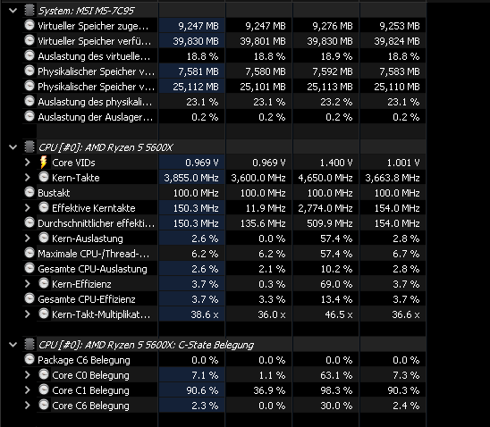

Ein Screenshot von "Summary only/Nur Zusammenfassung" aus HWiNFO wäre auch nett.

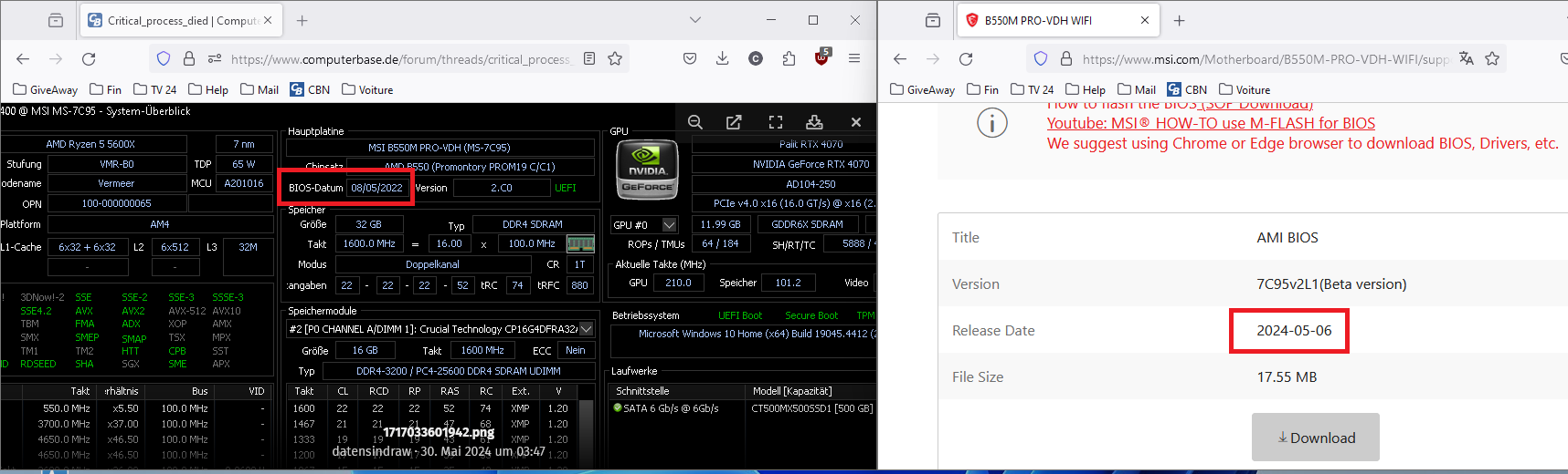

Dein Bios ist schon 2 Jahre und einige Versionen alt. Vielleicht hilft ja schon ein Update
Wenn dein Board das mit Wifi ist?

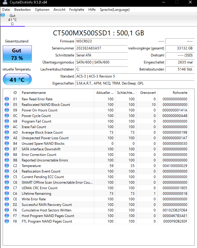

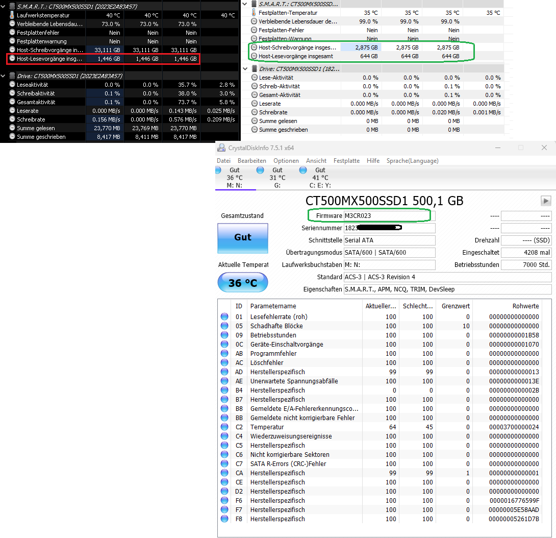

Etwas komisch für eine System-Disk ist auch die Schreibleistung mit > 30 TB, während nur 2 TB gelesen wurden.
Wo kommt die her, bzw. was machst du mit der?
Hier mal rechts meine MX500 500 GB, im Vergleich zu deiner (links), das sieht m. M. normal aus.
Darunter Infos von CDI, mit Firmware-Version M3CR023 und den Smart-Werten.
Deine dumps zeigen aber andere Bluescreens, [VIDEO_TDR_FAILURE (116) und SYSTEM_SERVICE_EXCEPTION (3b) - siehe txt] da kann's auch am RAM liegen, oder ...
