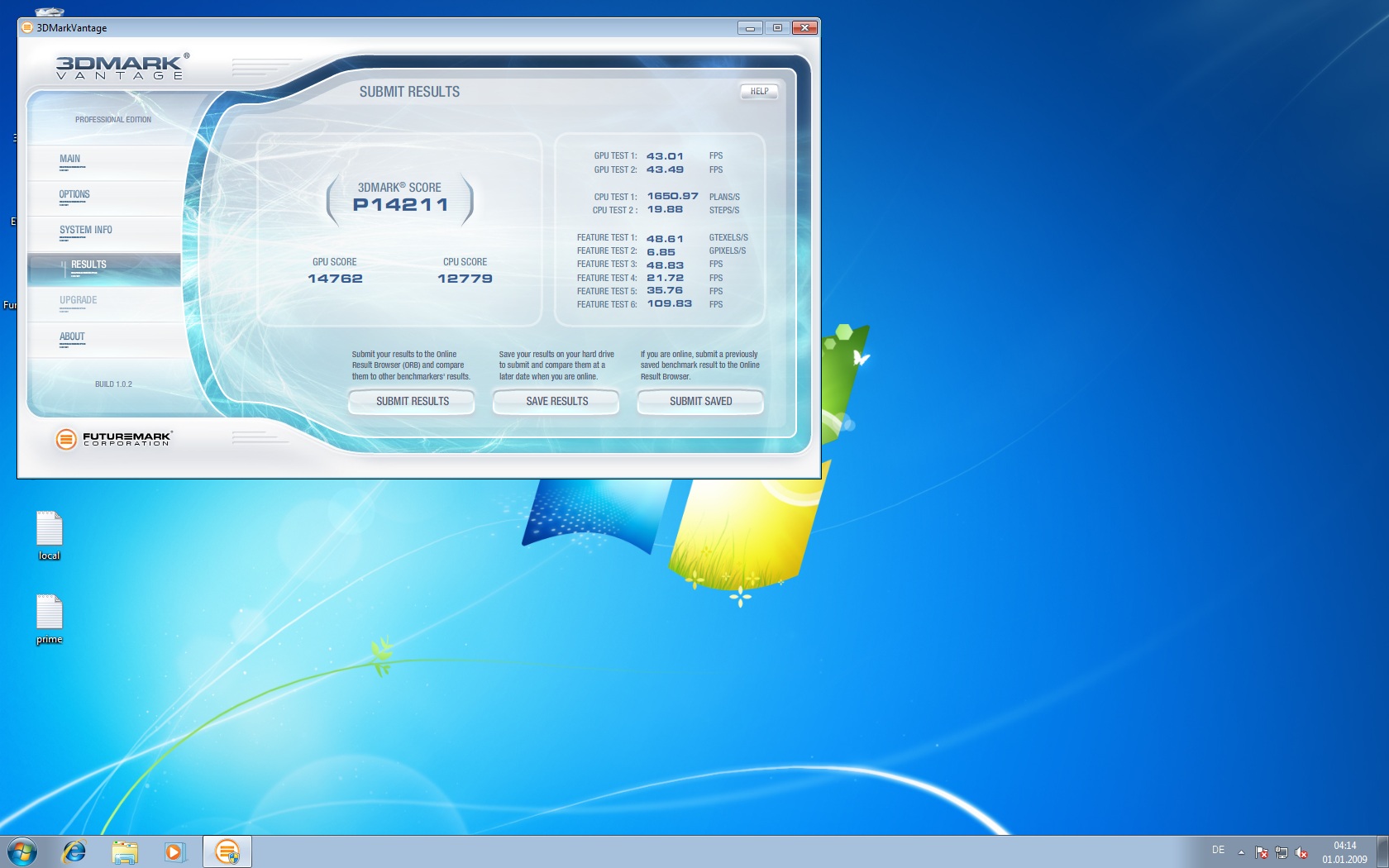

hat sich soweit erledigt, hab mir nen neues board zugelegt und das ergebniss kann sich denke ich mal sehen lassen!
nur die profiele kriege ich immernoch nicht rein! :(
Die Profile da haben Null-Komma-Garnichts mit Crossfire Profilen zutun... das im CCC sind Einstellungsprofile für den Treiber an sich, also sowas wie Auflösung / generelle Settings etc. die sich in einem Profil speichern lassen und per Mausklick wechseln.
Das hat aber nichts mit den Crossfire Profiles zutun...
Lagged dein System mit dem neuen Board immernoch? Neues Board hätte ich mir aber nicht geholt... eher die beiden Grakas verkauft, das Geld für das neue Board dazu genommen und ne anständige Graka geholt, da hättest mehr davon gehabt...
hab nix fürs board gezahlt, ne ruckelt nicht mehr lag echt an den lanes!
