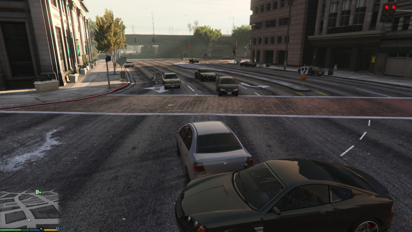

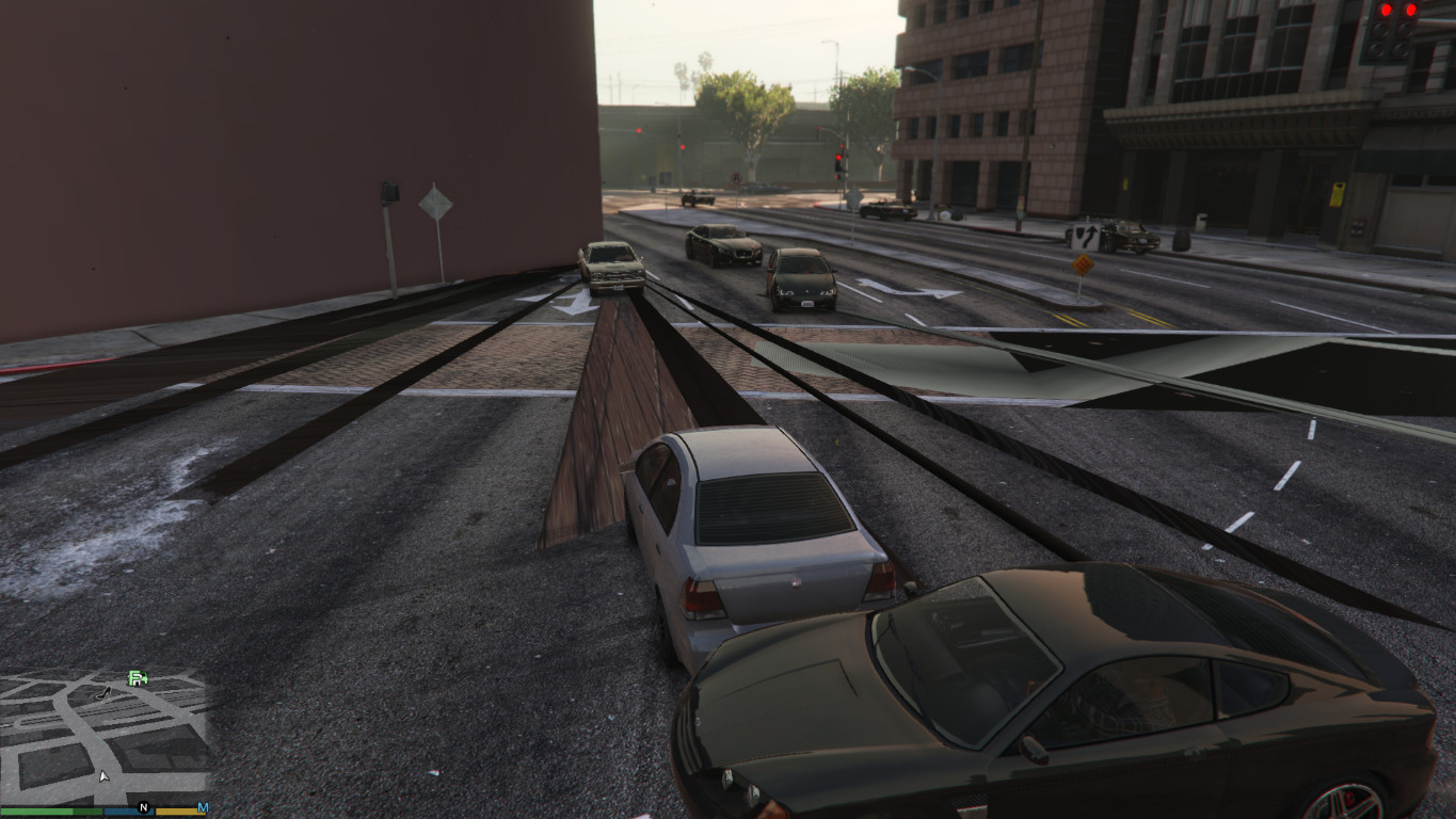

Hallo Leute,
Mir ist aufgefallen, dass meine Texturen bei manchen Objekten komplett verziehen. Es flackert einfach stark rum und kommt einfach in der Stadt an manchen Objekten vor. Es gibt Zeiten da kommts garnicht und Zeiten da sucht es sich immer wieder ein Objekt ( Auto, Mensch usw. ) wo es die Textur stark verzieht.
Weiß jemand woran das liegen mag?
PC ist ein i5-3450, R9 280X, 8GB DDR3
Die unten eingefügten Bilder habe ich direkt hintereinander gemacht, es ist eben so ein flackern mit den Texturen.

Klare Fragmentbildung. Deine Grafikkarte scheint mit dem Werks OC nicht so richtig klar zu kommen. Bei gewissen Treiber/Übertaktungskonstellationen kann das schonmal vorkommen (sollte es zwar nicht, aber man sieht ja bei dir, dass es eben doch so ist) Zieh mal per MSI Afterburner den GPU Takt um ca 50-100 MHZ runter. Tritt das Problem danach nicht mehr auf, weißt du dann ja woran es liegt....
Ja, Takt runter und wenn weniger Takt den Fehler fixt, dann ist die Grafikkarte im *rsch und gehört auf RMA-Tour. Sie schafft dann den versprochenen Takt nicht.
Ich hatte das Problem auch, mit einer Sapphire 7970 Ghz. Sieht auch extrem so aus, als ob die Graka nicht stabil läuft. Habe dann ewig am Takt rumgefrickelt - hat nix gebracht. War auch nur in dem Spiel. Nach Installation vom Catalyst 15.9 Beta (driver cleaner vorher) und Neuinstallation des Spiels (musste OS neu aufsetzen) ist es nu plötzlich weg. Habe stundenlang gezockt, null probleme. Hast du das schonmal probiert?
GTA 5 starten einstellungen grafik directx 11 einstellen fertig hatte das selbe problem die einstellungen gingen immer irgendwie von selber auf directx 10 zurück also immer einfach nach jedem starten gucken ob es auf 11 steht dann kommen diese komischen schwarzen balken oder flecken nicht mehr
