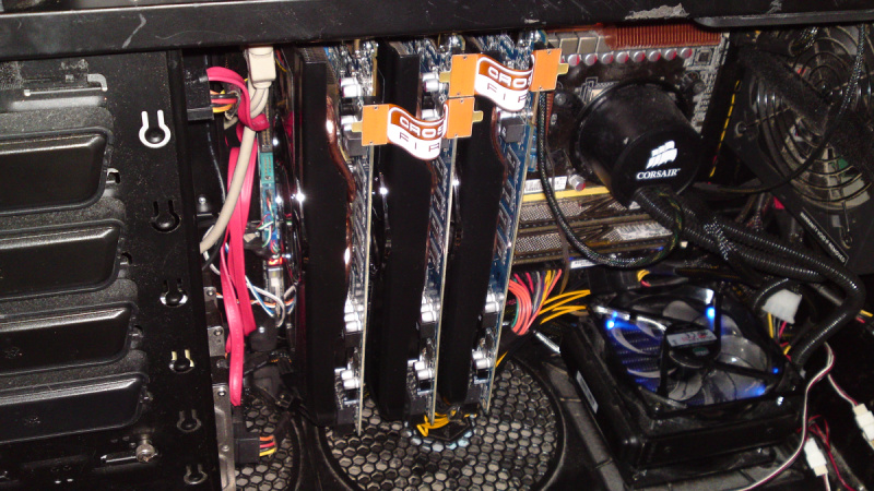

hallo
also die Crossfire Brücke(n) sollten laut Anleitung und Beschriftung der CF-Brücken von j1a (obere Graka) zu j2a (untere Graka) gesteckt werden.
Bei meinen zwei Powercolor 4890 zeigt dann die Beschriftung der Brücken zur Gehäuserückseite. Aber anscheinend ist wierum egal, wie man an oben gepostetem Bild sehen kann (wos anderrum ist).
Habe auch beide Brücken installiert. Eine sollte jedoch auch reichen.
Zwei Brücken konnen laut diverser Foren angeblich zu Problemen führen (Streifen, Abstürze usw.).
Mikroruckler kann ich bei den beiden Karten mit den aktuellen Treibern nicht feststellen.
Die von AMD/ATI haben das Problem anscheinend in den Griff bekommen :D
Ich habe drei davon drinne und die rocken ^^
Tu dir nen gefallen. Steck beide brücken ab. Fahr hoch ins windows und lass ihn die 2te karte instalieren, bzw. installiere das CCC neu drüber oder den displaytreiber. Beides vorher runer machen. Und dann fahr runter und schließe die brücken wieder an.
Ich würd zumindest CCC alles komplett entfernen und beim hochfahren ohne die brücken dann die treiber installieren.
Wie viele Brücken er hat ist scheiß egal, und auch ob das low end ist.
Aktuelle Treiber?
Hast du keine Luftfilter? Dein Rechner sieht ja wie ein Staubsaugerbeutel aus. :cool_alt:
Ja, hab schon welche, aber das is ein altes bild, wo ich noch zwei 200mm lüfter an der seitenwand habe. die ist nun zu. ^^
Das board is ja auch nich mehr aktuell. Crosshair 4 ^^ is nu drinne.
