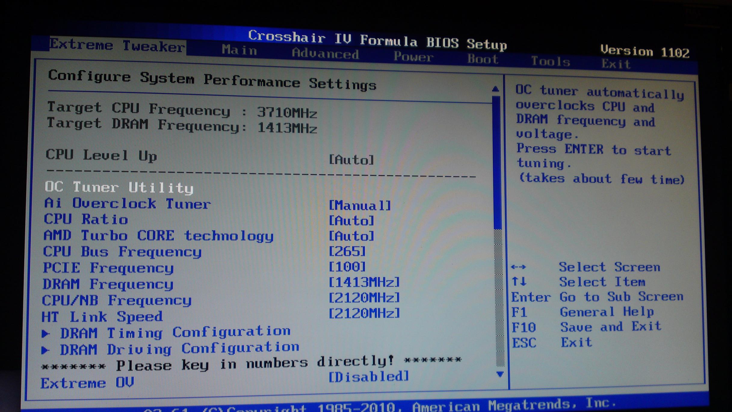

Ich habe auch die CPU bereits mit 1,475 betrieben. Leider ohne Erfolg. Im Bios wird grau hinterlegt, was er aktuell an der Spannung frisst. Ich nutze ein 850 watt Netzteil. Auch wenn ich mehr Senf auf die CPU/NB gebe, ebenso auf der CPU, startet der Rechner nicht mehr, sobald ich den Referenztakt anhebe. Ich bin nicht unbedingt ein neuling in OVerclocken, allerdings hatte ich bisher nur das M4A79 Deluxe Board.
Im Direkten Vergleich ist das Crosshair ein Traum ^^. Nur hat mein altes Board mehr FSB mitgemacht, als dieses hier, und das bei selber Bestückung. Die Derzeitigen Rams werden Korrekt eingestellt.
Ich habe bereits mehrere Wege versucht, allerdings wird in allen Foren in denen ich bisher war immer Ignoriert, wenn ich frage, welche Spannung bis auf die CPU, ich anheben muss, damit ich das Stabil und zum laufen bekomme. Von daher entschuldigt meine Unwissenheit. Die 2 Mio. How Tos dies gibt beziehen sich auf uralte Hardware. Meine Settings habe ich bisher nur aus dem " The 1500t OwnersClub " aus der Tabelle dort übernommen. Sonst hats mit nie einer Gesagt.
Wenn Ihr wollt Poste ich euch gerne die möglichen Bios Settings, falls ihr genau wissen wollt, was man alles da einstellen kann.
Anbei erst mal zwei pics vom letzten versuche. Danke nochmal an alle. Bei euch regt sich wenigstens was ^^

@S0ulk33per
Er übernimmt gar nix. Nach dem bekannten neustart zum übernehmen macht er nix außer das alle lüfter laufen und die Grakas tot bleiben. Also das Spiel mit den LEDs was ich oben beschrieben habe.

Hi, jo, hab ich gerade ausprobiert. Geht nicht. Selbe Spiel wie vorher. Kein Komplettes Starten möglich. Die LED der VGA karten leuchtet nicht. CPU und RAM gehen, ab da bleibsts dunkel.
Bios rev und Channel Clock Skew einstellungen?

@Mazda Speed
Wo finde ich dieses Setting? Und was bewirken die Einstellungen? Will ja auch was lernen ^^
Bios ist das Aktuellste.

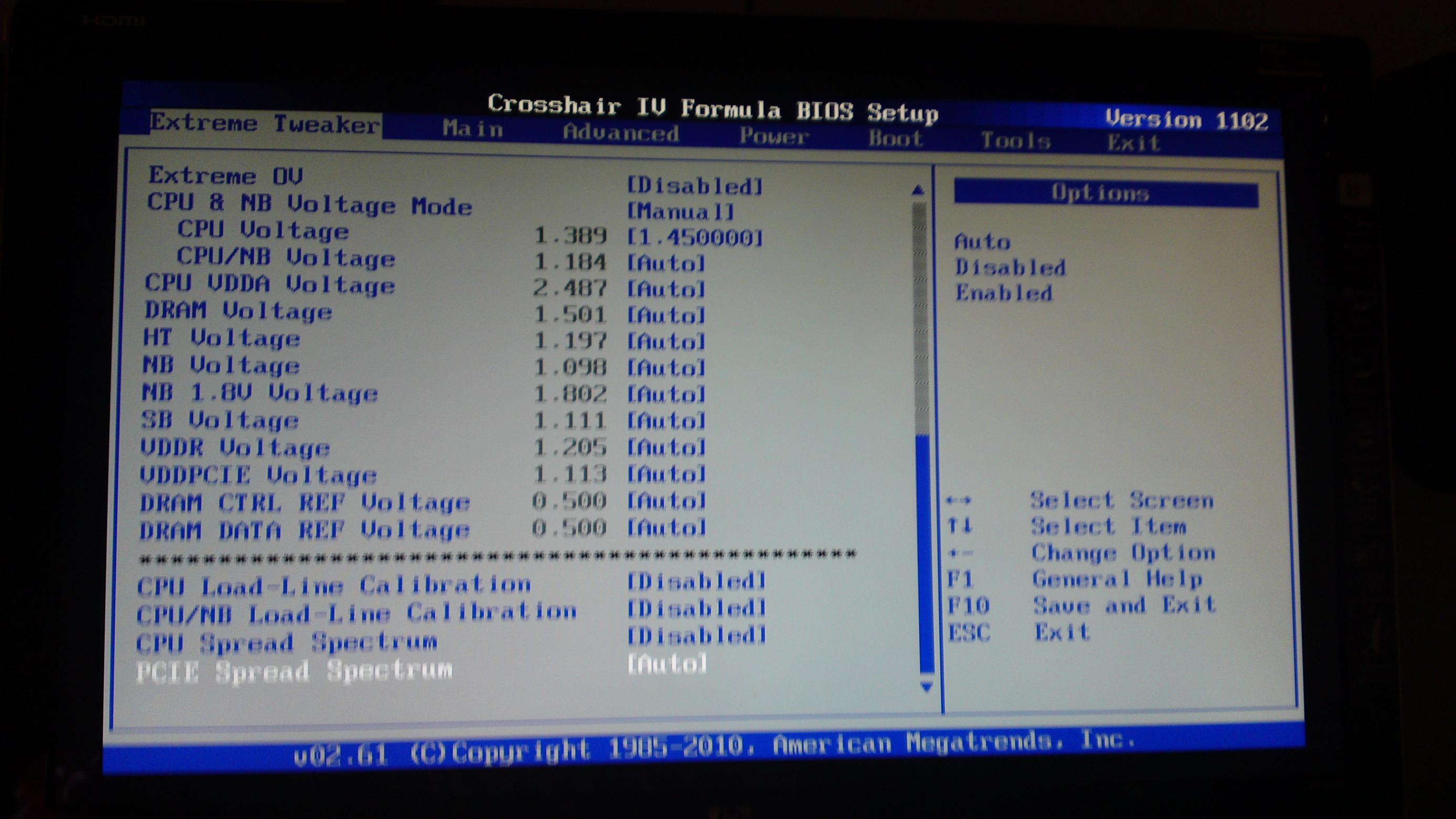

@AramisCortess
Nö, er rennt derzeit auf 3,7 Ghz. Was ich nicht einsehen will is warum das Super Klasse High End board nur 265 mhz schafft und das 3 Jahre alte AM2 Board von mit M4A79 Deluxe bei selber Bestückung (Ausser ram, die waren damals Voll bestückt) mher schaffte. Dort konnte ich ohne weiteres auf 280 mhz gehen. nur hatte ich da Probleme nen 800er ram stabil zu bekommen.
Hab euch mal die Setting gepostet, die ich so zur Auswahl habe.
Das von Mazda finde ich nirgends.
Wenn wir das schritt für schritt machen, können wir evtl. ausloten was das Problem ist. :)
Hi, das hatte ich auch ausprobiert. leider is bei 266 mhz schuss. Heist der letzte wert 265mhz is der einzige der geht.
