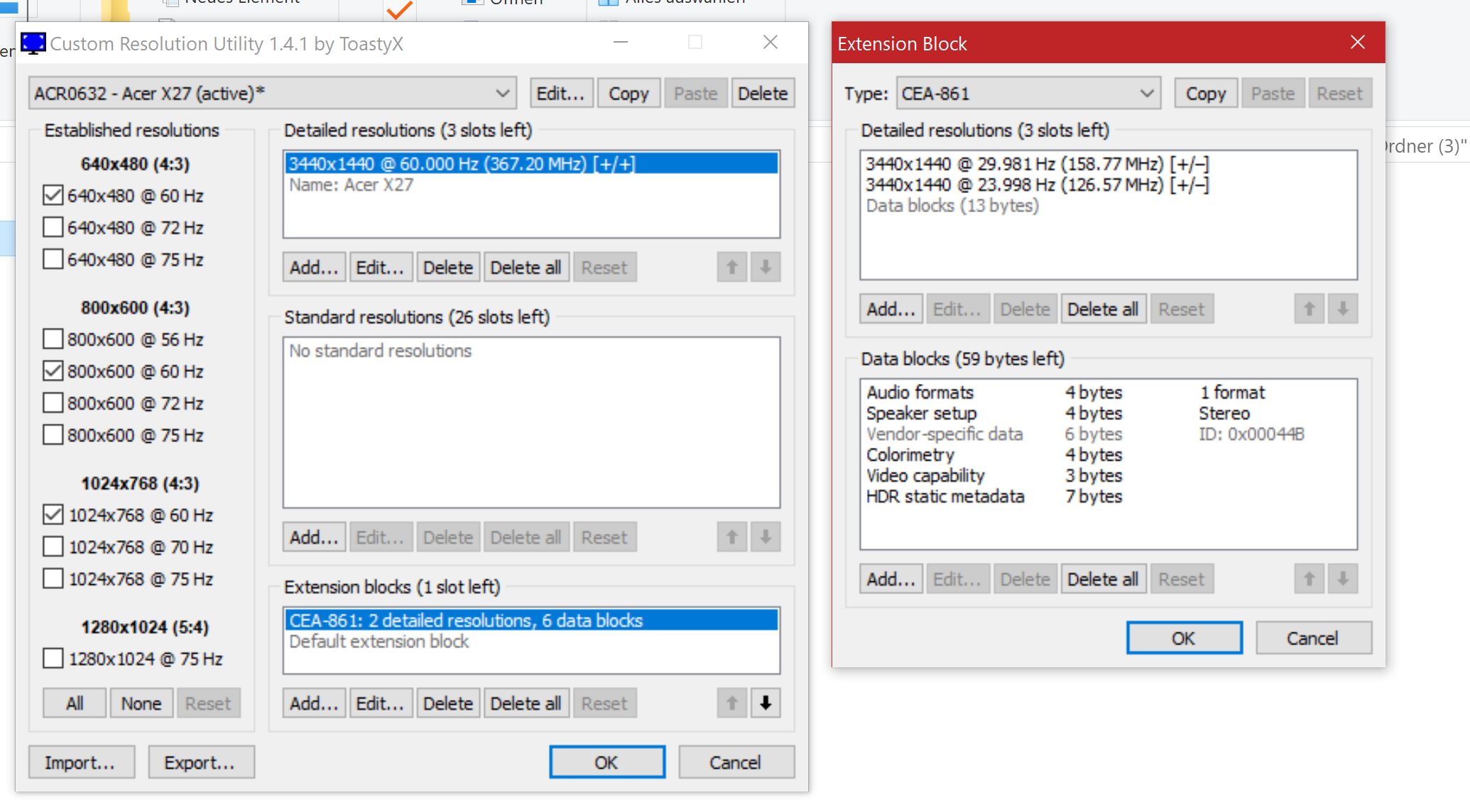

Hallo, ich versuche unter anderem die native Auflösung UHD vom CRU Tool in 3440×1440 zu ändern. Es funktioniert nicht, sowie auch andere Custom Auflösungen die niedriger sind. An sich kenne ich das CRU Tool, weiß also wie man es bedient.
Kennt jemand eine Alternative zum CRU? Das Programm hat absolut keinen Bock meine Auflösungen durchzupeitschen :(

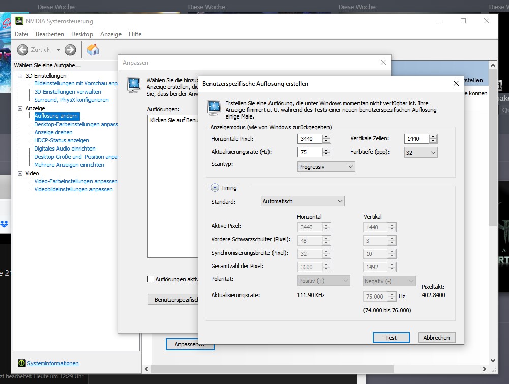

Das geht ja noch weniger. Daher setzte ich meine Hoffnung in das CRU Tool. Egal welche Einstellungen ich im Grafiktreiber wähle, also dass z.B. die Skalierung in Spielen ignoriert werden soll, es entsteht immer wieder und wieder dieses hässliche gestreckte 16:9 Vollbild, obwohl die Auflösungen 21:9 an und für sich sind die ich Custom eingestellt habe in der Nvidia Software.
Bei CRU kann ich einstellen was ich will. Da passiert nichts, wird nichts übernommen.
Deppenfrage: Du weißt dass du den Treiber übe die restart.exe neustarten musst oder alternativ einfach den PC damit änderungen in CRU greifen?

Ich vergaß zu erwähnen, dass die Nvidia Custom Resolutions in 21:9 funktionieren, zumeist jedenfalls. Allerdings kommt es zum gezerrten 16:9 Füll Screen bei der Aktivierung von HDR. Was mich wundert, manchmal funktioniert es in einem Spiel wenn ich es erstmals starte
Dann geht 21:9 und HDR. Dann starte ich das Spiel irgendwann neu und wie von Zauberhand geht es nicht mehr in HDR ohne diese hässliche 16:9 Erzwingung.
Mich triggert nur, dass ich schon 21:9 und HDR drin hatte, nichts an den Einstellungen änderte und es beim zweiten Starten, also das Spiel, auf einmal wie von Geisterhand nicht mehr möglich ist. Wo ist da die Logik?

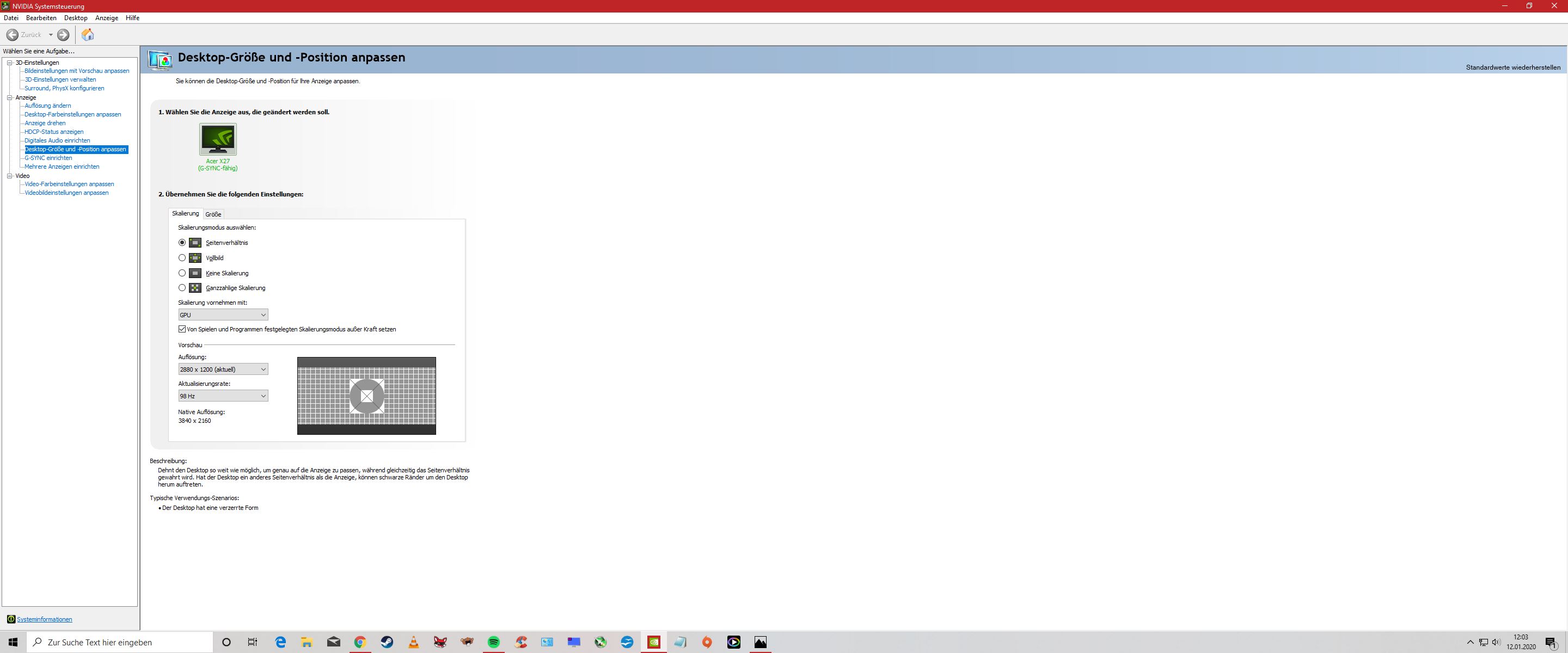

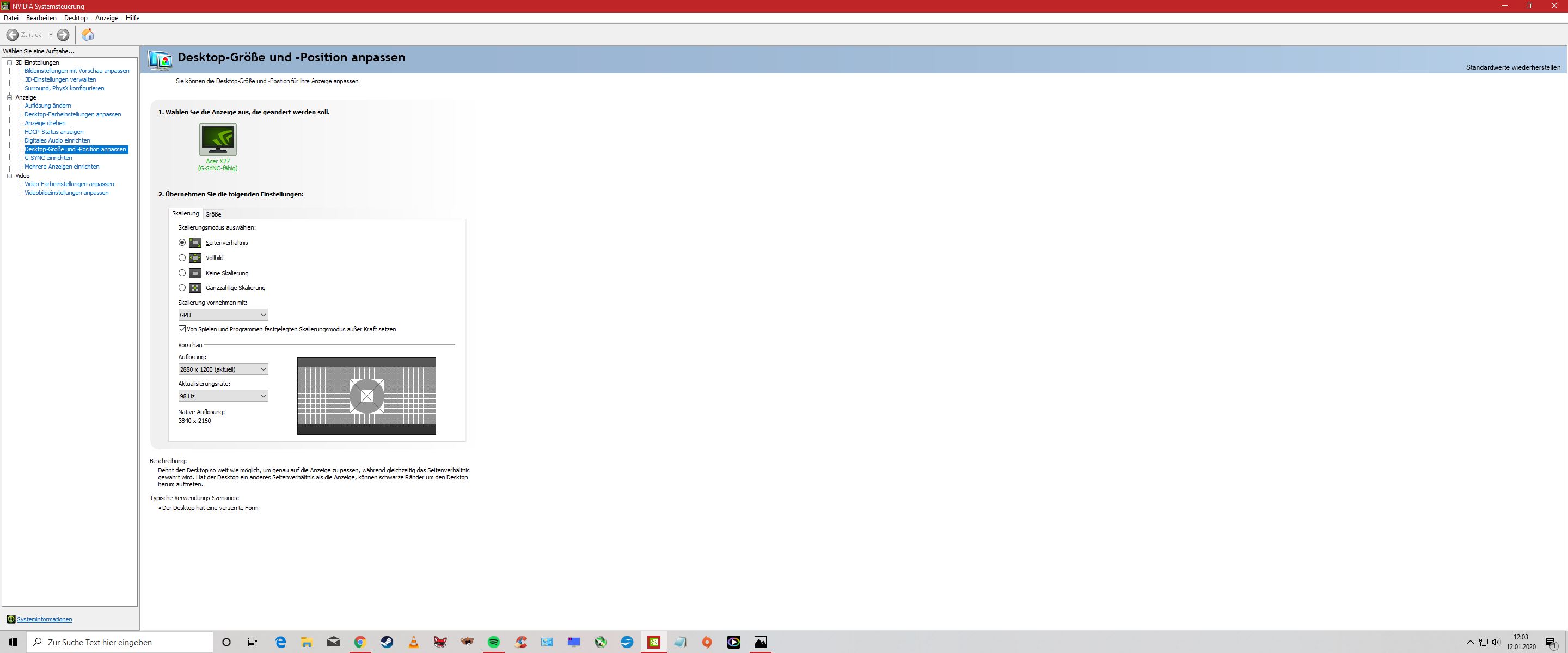

Nicht die Windowsskalierung ist gemeint, sondern dass was du im Nvidia Treiber bei Desktop Größe und Position anpassen einstellst. Du willst mit GPU skalieren, vermutlich keine Skalierung und ggf. noch den Haken beim override setzen.
diese skalierung hab ich auch außer kraft gesetzt, im Nvidia Treiber.

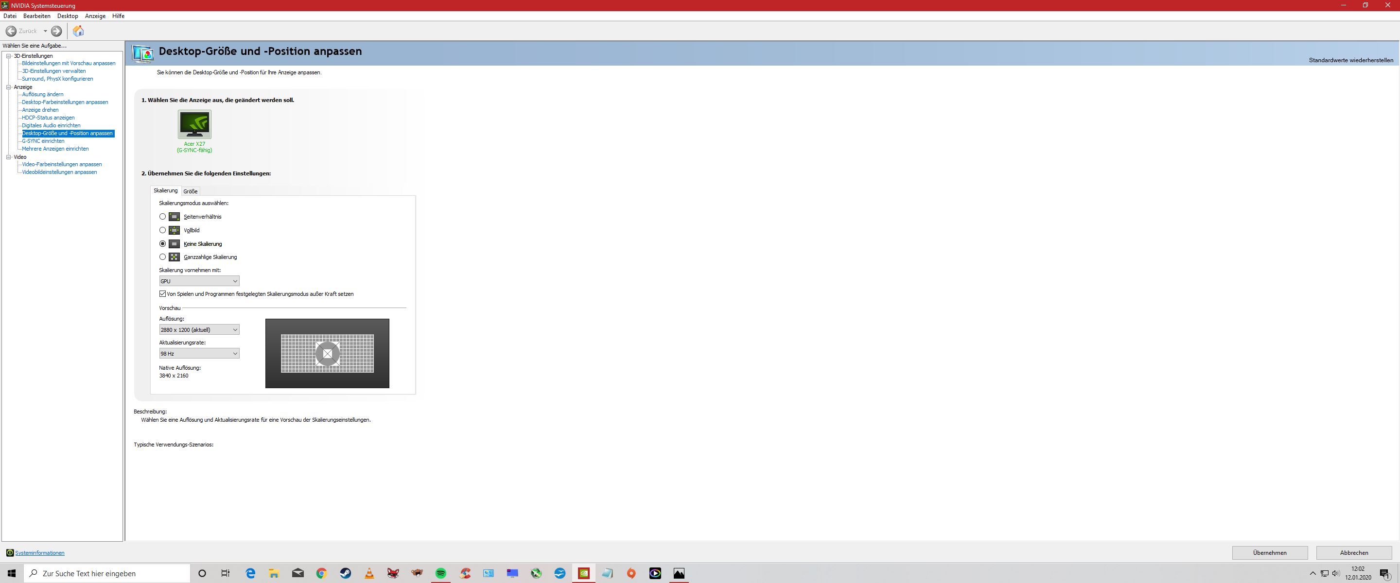

Hier, 21:9

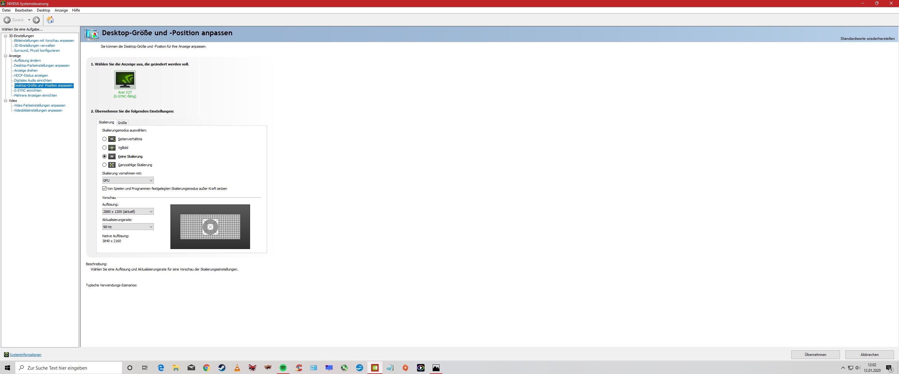

Die Spiele setzen sich nur darüber hinweg, wenn ich deren Skalierungs-Modus außer Kraft setzte, umso widerspenstiger sind sie in HDR und 21:9. Bei Resident Evil ist es sogar scheiß egal ob ich HDR anschalte oder nicht. Dort geht 21:9 GAR NICHT. Bei Jedi Fallen Order kann ich ja wenigstens 21:9 einstellen, wenn auch nicht in HDR.
Die Auflösung 21:9 (3840x1600) mit HDR akzeptiert Fallen Order übrigens wenn ich zwei DInge tu:

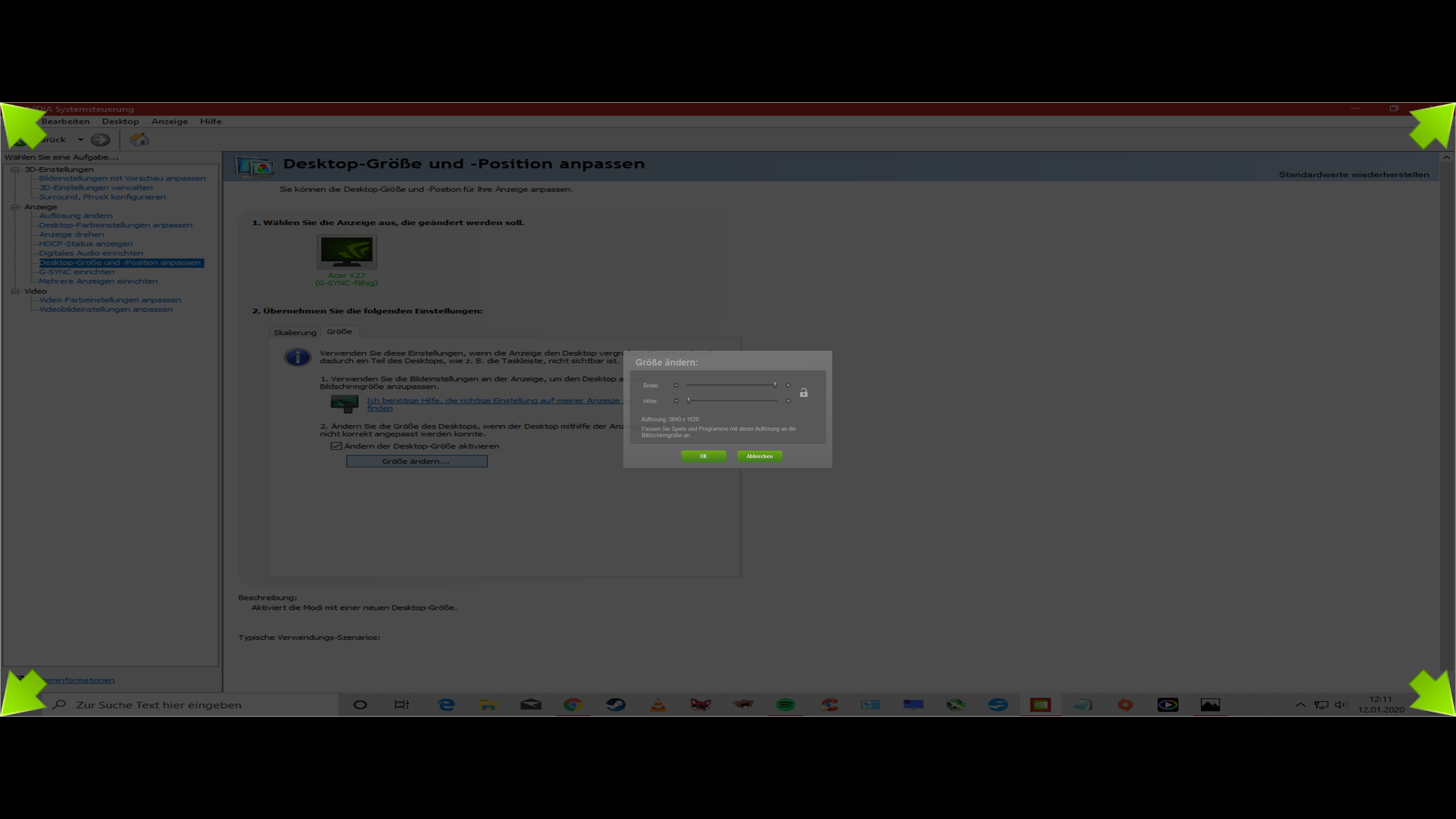

1. eine Standard Auflösung von Nvidia (Bsp: 1600:900) mit den Bildausschnitt-Schiebern anpassen, siehe Screenshot. Dann kommt heraus 38400x1620
2. Habe ich diese Standard Auflösung so mit den Schiebern angepasst, kann ich im Spiel 3840x1600! in 21:9 und
HDR wählen, also nicht die mit 3840x1620, sondern meine Custom Auflösung von 3840x1600 mit HDR
Wo ist da die Logik? Ich will am liebsten,

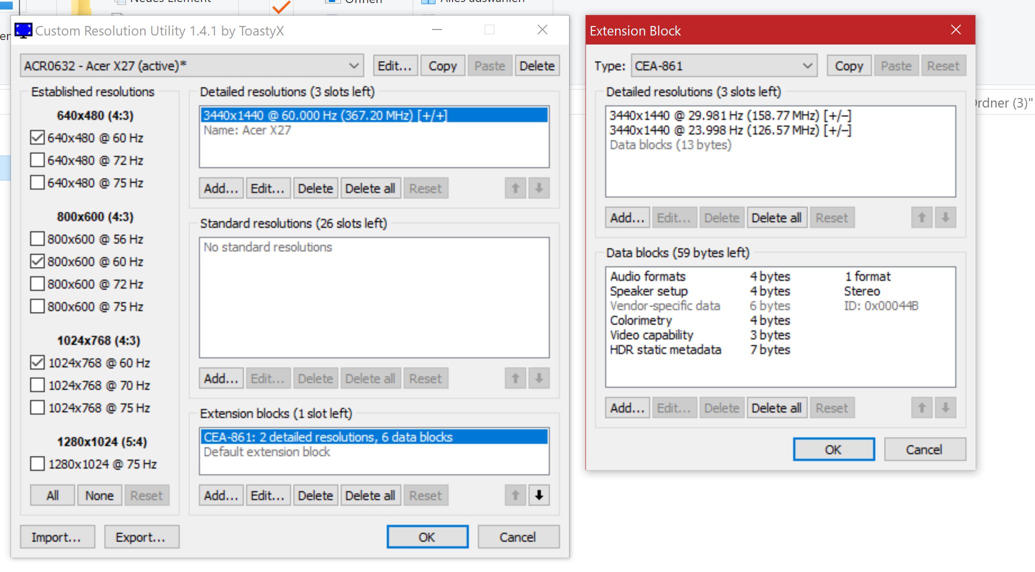

By the way: am liebsten will ich die native Auflösung 3840:2160 komplett raus und gegen eine 21:9 ersetzen. Nur akzeptiert das weder Windows noch Nvidia über CRU.
