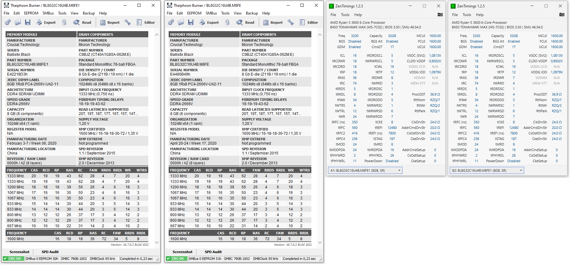

Hi,
ich wollte mich mal per learning by doing an ram oc wagen. Hab bisher hier gelesen und das ein oder andere Video geschaut aber naja wirklich spaß macht das nicht und deshalb soll jetzt übertaktet werden.
Da ich auch die Crucial black 3200 besitze wollte ich mit den timings von ZeroCoolRiddler für ryzen gen2 anfangen. Bin mal das bios durchgegangen und hab viele Einstellungen gefunden bei denen ich ratlos bin...
Bspw.: tRFC1/2/4, tRFC1, tRFC2... bleiben die auf auto?
oder sachen wie CH_A VREF Voltage, GearDownMode, BankGroupSwap, ProcODT, RttWr, RttNom, CAD Bus Driver Strenght... Steht derzeit auch alles auf "auto". Sollen die so bleiben?
Dann hab ich noch gesehen, dass der ram (xmp an) derzeit 1.364V zieht auch hier wieder automatisch. Für den OC werden 1,35-1,37v empfohlen, kann dass dann auch auf automatisch bleiben?
Zuletzt würde mich noch interessieren wie hoch (natürlich grob geschätzt) die wahrscheinlichkeit ist, den ram abzuschießen wenn man einfach so die timings von anderen nutzt. Derzeit sind 4x8gb (2x8gb seperat gekauft) drin wobei ich eigentlich keinen nutzen mehr für die zusätzlichen 16gb habe und erstmal mit nur einem kit experimentieren könnte. Sollte es dann wirklich den Geist aufgeben sitze ich nicht ohne Rechner da.
Edit:
MB. msi b450 tomahawk max
cpu. r5 3600
Da wird gar nichts den Geist aufgeben!
An Timings verändern ist noch kein einziger Riegel auf der Welt kaputt gegangen!
CMOS Resetten solltest aber können, sonst mach das keine Sinn Ram OC zu betreiben!
Die Spannung ist das was "killt" und da ist man ganz weit weg von den Spannungen die man benötigt um den Ram zu "killen"!
Es wird soviel Schwachsinn verzapft von Menschen die sich ersten nicht auskennen und zweitens nur Labern wollen des Laberns willens!
"Und ich habe gehört, dass ist so und so und da muss man aufpassen, sonst passiert noch sowas!"
Alles was nicht explizit im Guide angegeben ist bleibt auf Auto!
Das aber aller wenigste!
Je mehr manuell um so besser, das meine Meinung!
Kannst auch mal meinen Guide dazu anschauen.
Deine Chips sollten E-dies sein!
Sind beide Kits exakt gleich! Oder gibt es Unterschiede?
Am besten machst Zen Timings Screenshot und auch von deinem Bios wenn du Einstellungen vornimmst gleich welche mit!
Reaktionen: MGFirewater
Okay schon mal gut zu wissen das ich mir den ram nicht abschießen werde. Dann kann ich auch direkt alle 4 drin lassen.
Ja sind alles die micron E-dies. Im bios von msi stand was von einem automatischen reset auf die letzten ram timings, sollte der PC mit den aktuellen nicht booten können. Denke mal ich erspare mir den Cmos clear wenn ich es anschalte und der PC mit den neuen timings nicht booten will?
War mir bisher sicher das sie gleich sind, da Thaiphoon keine änderungen zeigt abgesehen vom manufacturing date. Zen Timings zeigt aber, dass kit 1 tRDWR 8 & tWRRD 3 hat und kit 2 tRDWR 7 & tWRRD 4.
Unten noch screenshots von beidem

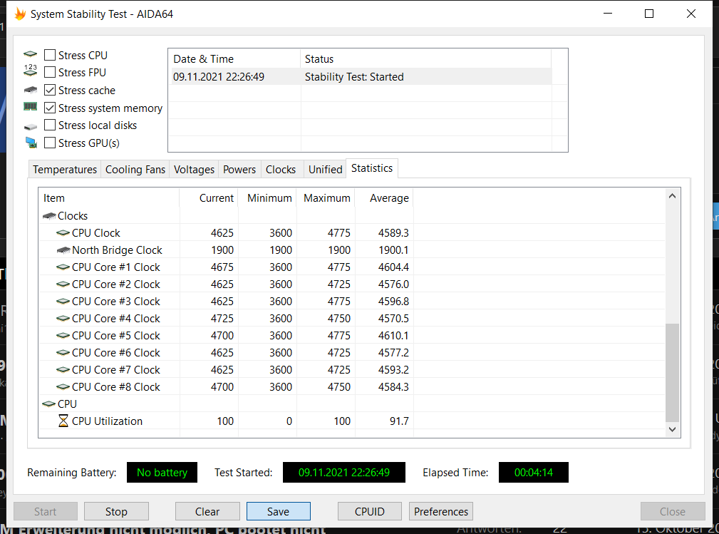

Memtest86 läuft ohne einen einzigen Fehler durch (12 Durchläufe), Prime meldet aber schon nach ca. 30 Minuten fehler bzw. "worker steigen aus".
Wo könnte hier der Problemverussacher stecken?
lg
Memtest86 und Prime kannst mal für RAM OC in die Tonne werfen.
4x8GB ist auch wieder eine andere Sache.
Nimm die in der Anleitung beschriebenen Programme zum Testen:
Aida64 (stress cache =VSoC ausloten; stress mem = VDIMM/DRAM Voltage ausloten).
Karhu oder HCIMemtest noch dazu.
Weiteres mit den Spannungen besser arbeiten (VDDG und VDDP)
Widerstände für 4x8GB durchprobieren (auch 7/3/1 als Beispiel).
Zusätzlich frisst CL14 deutlich Spannung und bringt eigentlich wenig Vorteil (Performance) - CL16 frisst weniger Spannung, die Module werden weniger schnell warm und sind schneller stabil zu bekommen (Randnotiz).

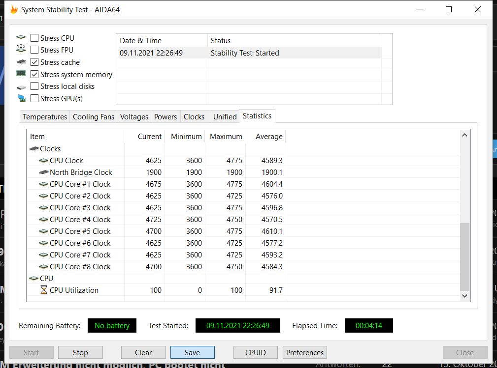

wie ist das gemeint? mehr spannung? gibt es hierzu vl. einen "richtwert"?
wie genau weiß ich ob der aida test erfolgreich war?
mein vsoc ist z.B. deutlich niedriger (1,06v vs. 1,1v) und auch mein ram lauft mit nur 1,39v (zen timming) aida sagt im stresstest 1,404v
