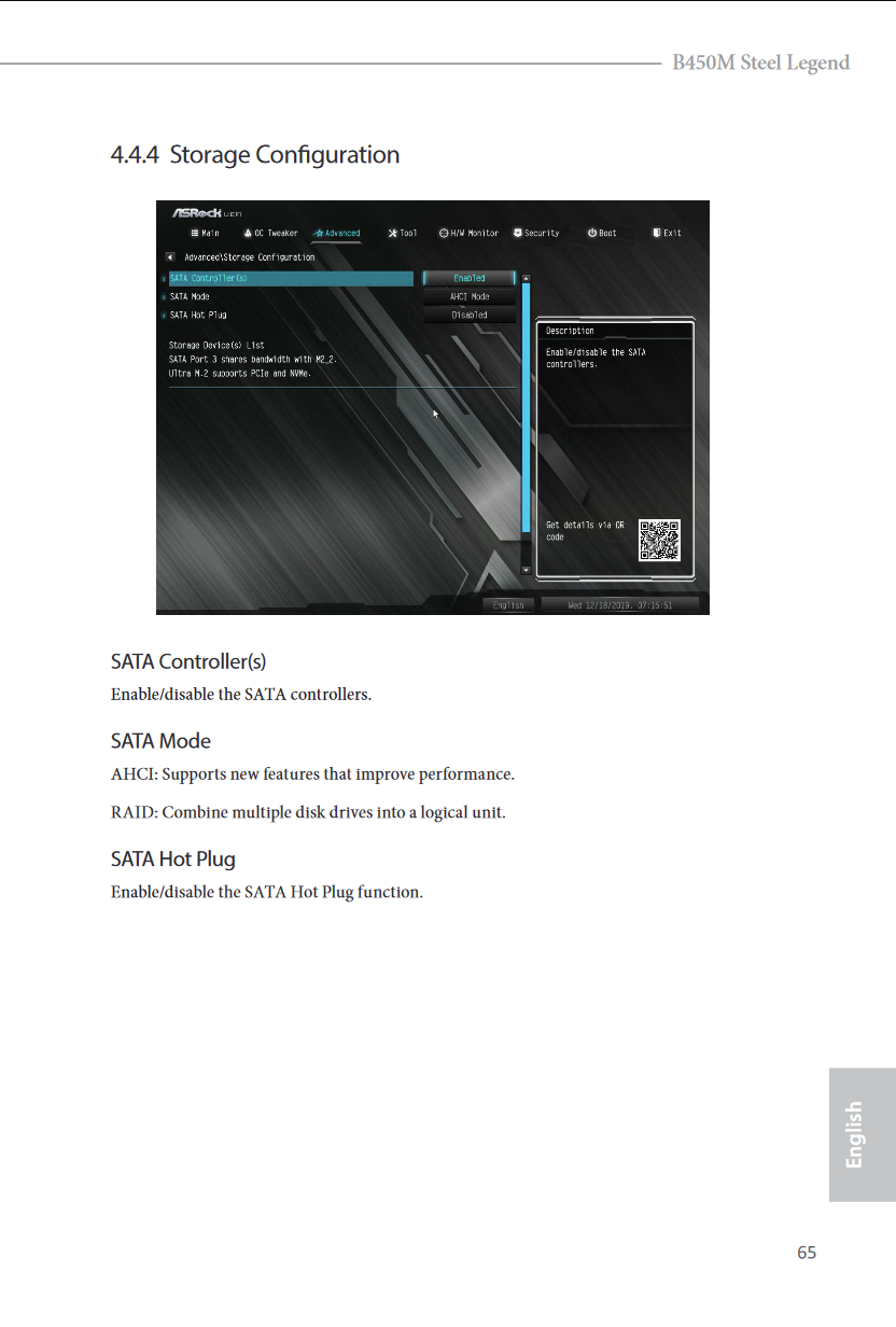

Prüfen:
  • Werden die Datenträger im UEFI angezeigt.
    [Quelle: B450M Steel Legend User Manual]
  • Windows im UEFI-Modus oder im Legacy-BIOS-Modus installiert. Bei UEFI gibt es im Boot-Menü des UEFI den Eintrag "Windows Boot Manager".

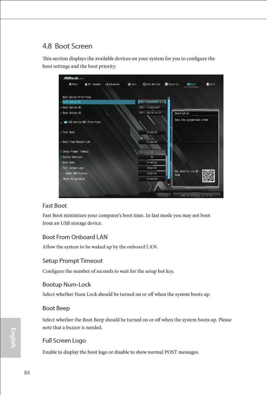

Im UEFI unter "Boot"
Würde das Full Screen Logo deaktivieren, dann sollten die Komponenten angezeigt werden.
Full Screen Logo schrieb:
Enable to display the boot logo or disable to show normal POST messages.

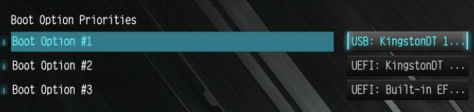

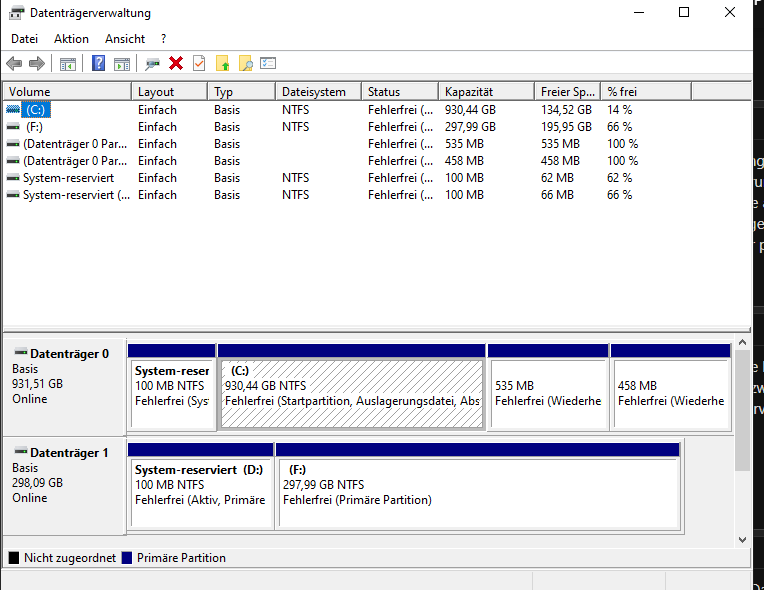

Deine Datenträger können beide nicht ohne CSM booten,
für ne NVMe muss wiedrum CSM aus sein.
Beide Datenträger oben sind im MBR-Partitionsstil.
