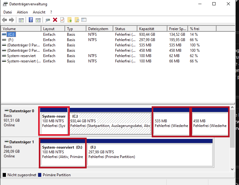

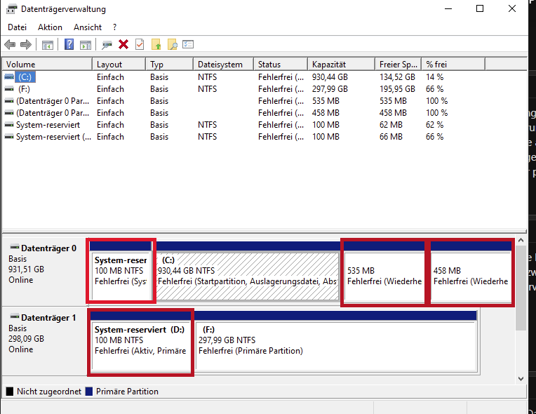

Windows ist auf Datenträger 0 und hat eine System-Reseviert (Bootloader)
aber auf Datenträger 1 ist auch noch eine aktive System-Reserviert (Bootloader).
Bisschen durcheinander hier. Womöglich braucht hier auch Windows auf Datenträger 0
den Bootloader auf Datenträger 1 zum booten.
Hier kann je nachdem schnell passieren, dass das System beim booten hängen bleibt.

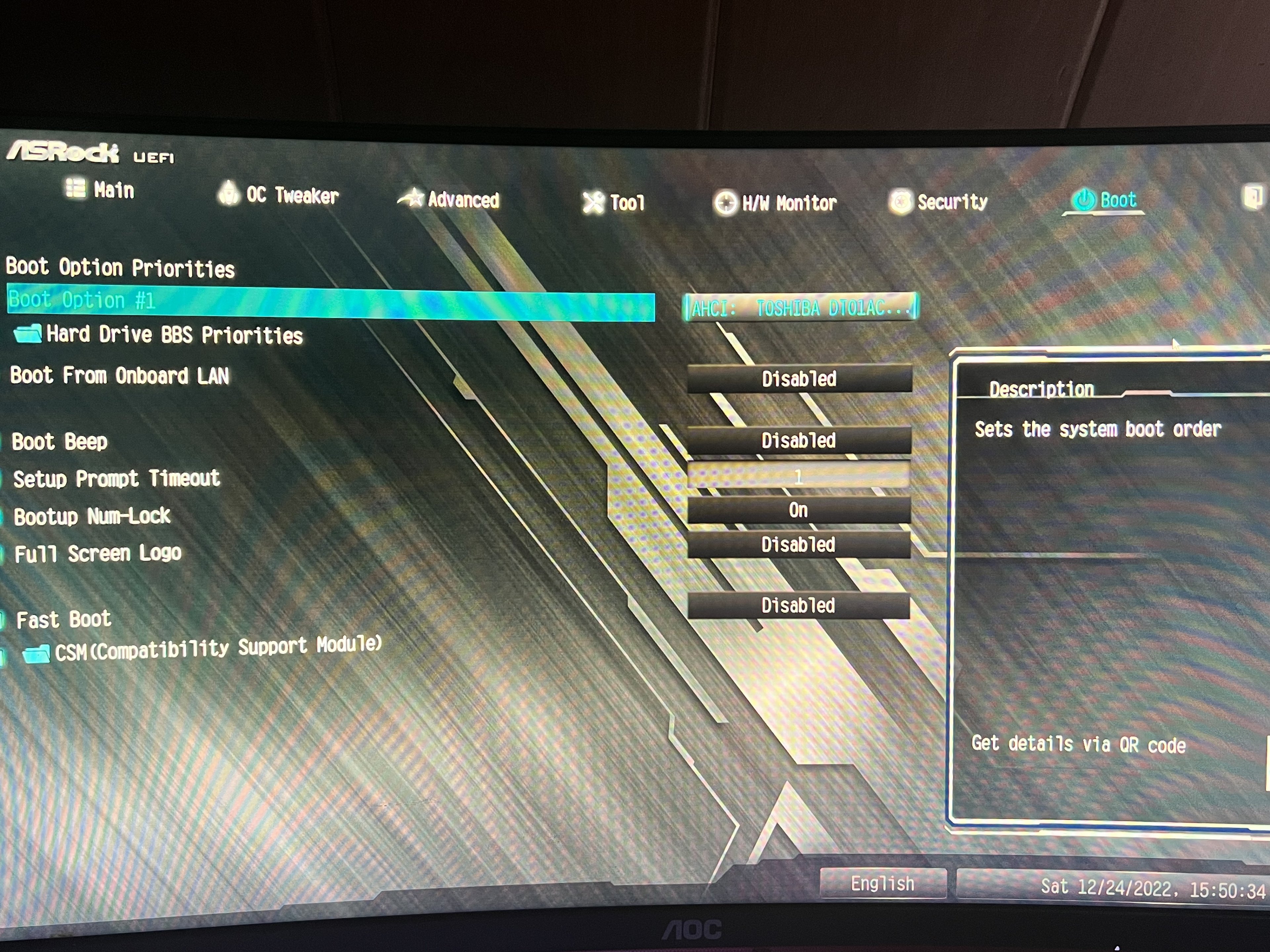

Schau je nachdem im BIOS nach, dass CSM aus ist, schalt auch mal den Fastboot ein.

CSM sollte aus sein, den Tipp sah ich mehrfach.

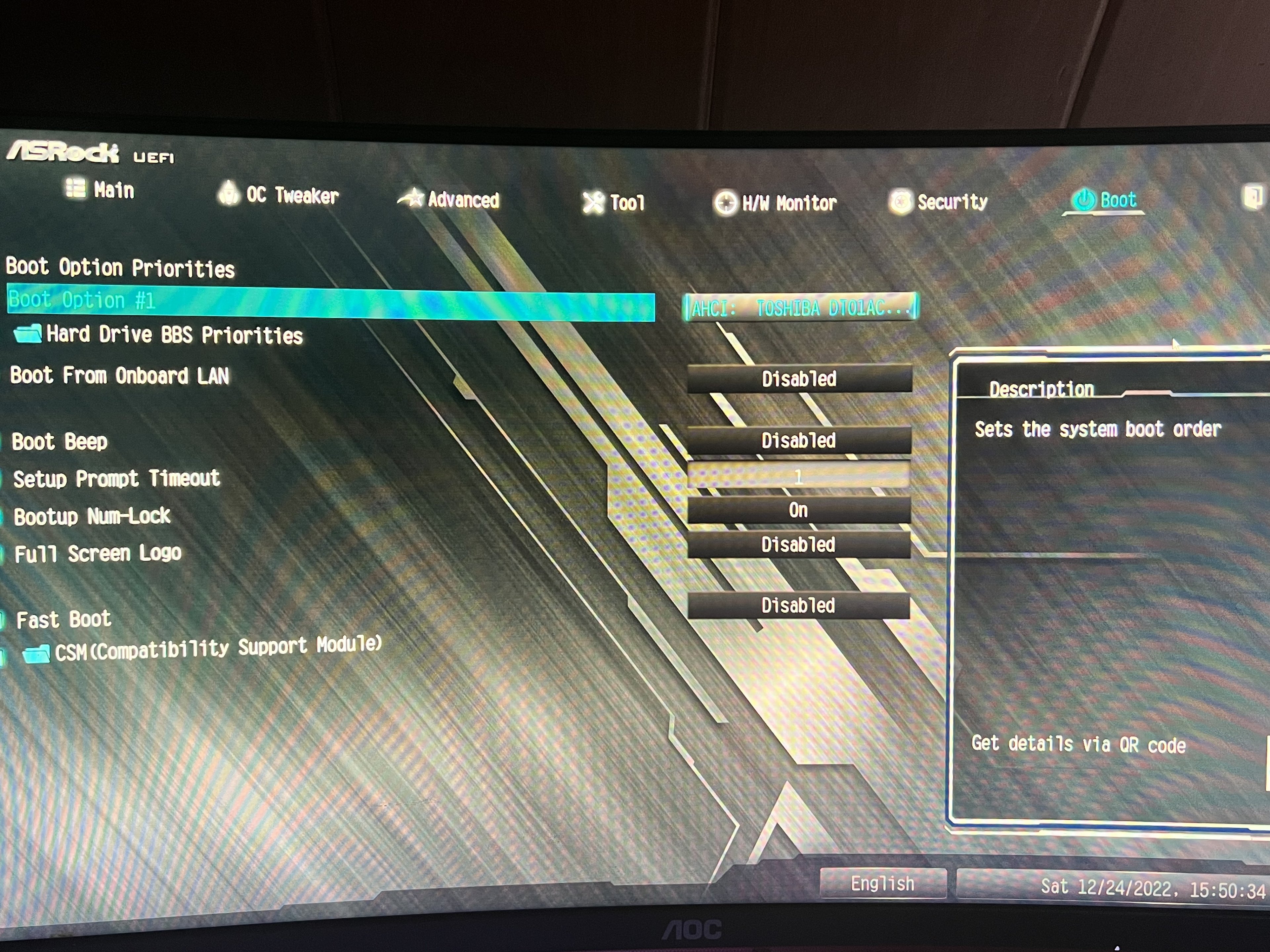

Ich hatte vorhin schon versucht CMS auszuschalten (da war die NVME nicht verbaut also nur beide HDDS) und wenn ich dann die änderung speichere und anwende schickt mich der PC zurück ins bios.
Weil deine beiden HDDs CSM benötigen.
Ohne kannst du von diesen nicht booten und wirst im BIOS landen.

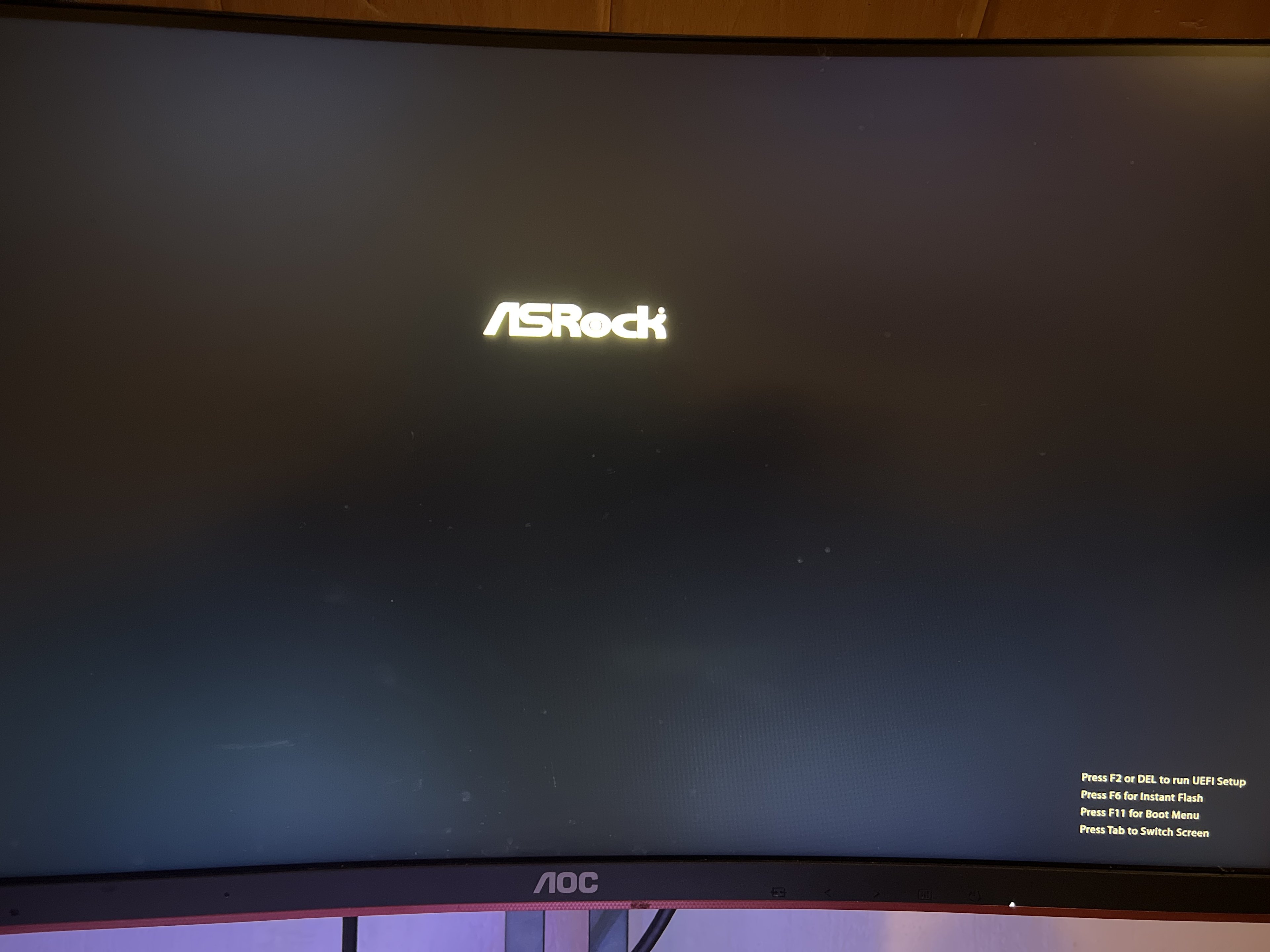

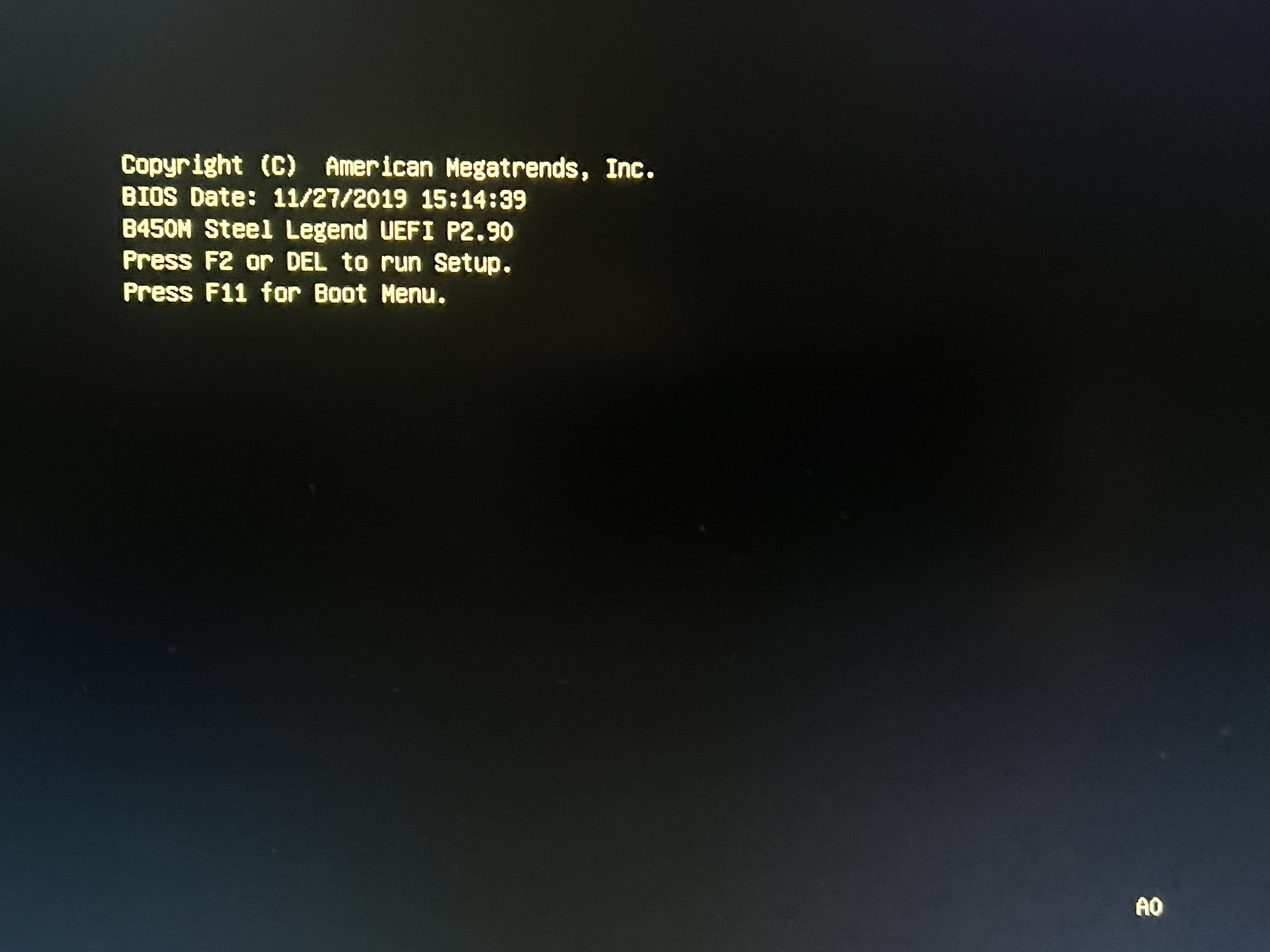

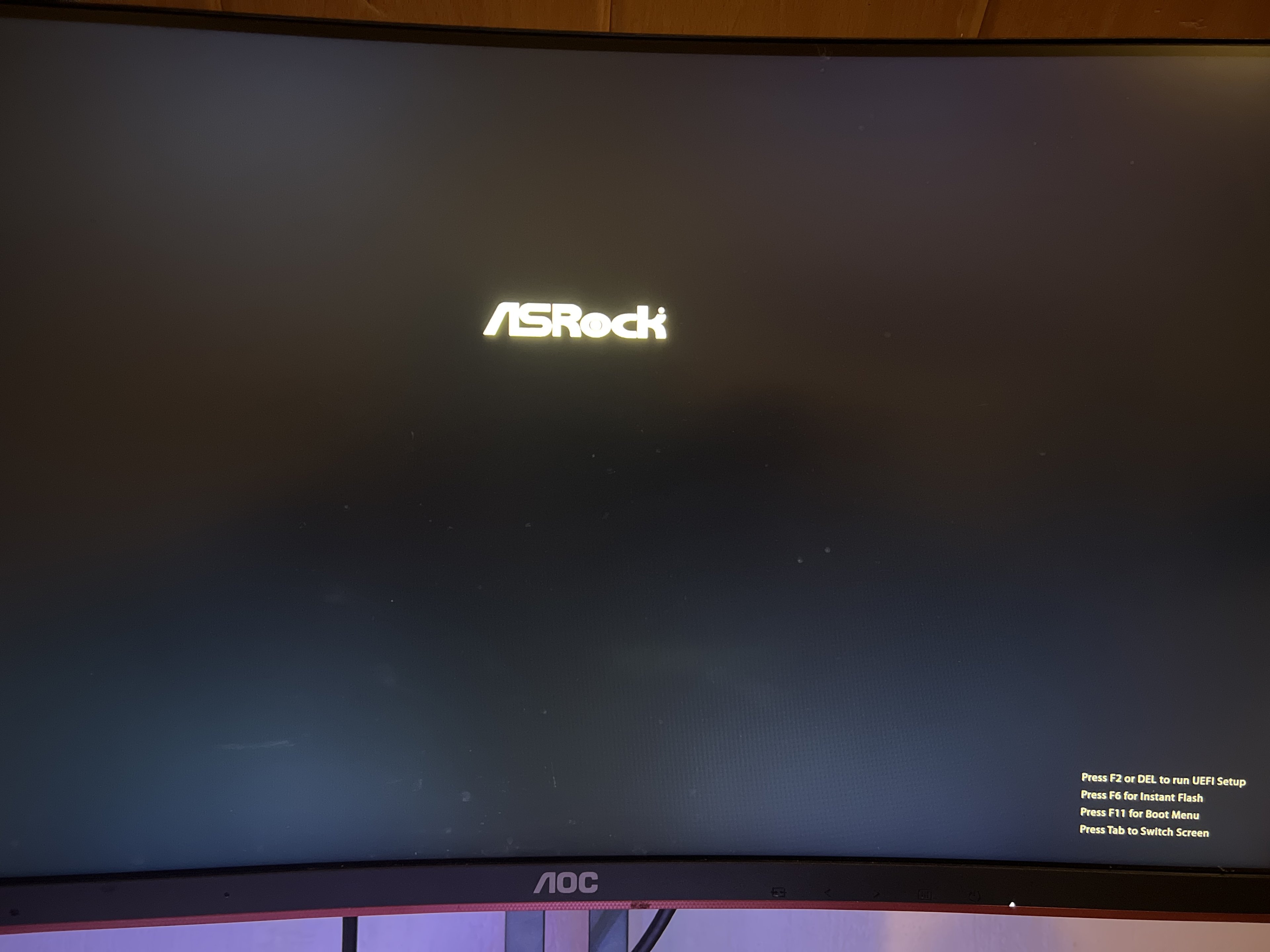

Hab die beiden datenträger rausgemacht, nur die SSD verbaut und das BIOS resettet und nach wie vor hat sich nichts geändert. Ich kann den PC starten und bei diesem Bild hängt dann alles.

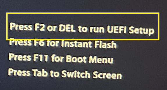

F2 oder "Entf" funktioniert nicht?
Wie im Beitrag #11 geschrieben, das "Full Screen Logo" deaktivieren, dann werden Informationen über die Komponenten und Power On-Self Test (POST) angezeigt.
Full Screen Logo schrieb:
Enable to display the boot logo or disable to show normal POST messages.

Zu Beitrag #18
Windows und Partitionen:
  • UEFI-/GPT-basierte Festplattenpartitionen
    Systempartition
    Das Gerät muss eine Systempartition enthalten. Auf GPT-Laufwerken wird diese als EFI-Systempartition oder als ESP bezeichnet. Diese Partition wird normalerweise auf der primären Festplatte gespeichert. Das Gerät startet auf dieser Partition.
    Im UEFI-Mode gibt es einen Eintrag 'Windows boot Manager' im Boot-Menü. Das UEFI ruft den Windows Boot Manager auf, der normalerweise an der ersten Stelle im Boot-Menü steht.
  • BIOS-/MBR-basierte Festplattenpartitionen
    Systempartition
    Jedes Start fähige Laufwerk muss eine Systempartition enthalten. Die Systempartition muss als aktive Partition konfiguriert werden.
Windows ist im BIOS Legacy-Modus installiert. Die Partition für Wiederherstellungstools ist auf dem Datenträger 0 doppelt vorhanden und auf Datenträger 1 fehlt sie.
Optionen:
  • Alles lassen wie es ist.
  • Die Partition korrigieren.
  • Windows neu installieren - Empfehlung

wo steht bitte das die SSD im UEFI Mode nicht erkannt wird?
ich habe noch keinen Screen im UEFI Mode vom Themenerstelelr gesehen, nur das schwarze Bild mit dem Asrock Logo
einfach mal vom USB Stick booten und schauen was passiert (ob ein Medium gefunden wird)
Auch eine NVME SSD würde im CSM Modus erkannt werden, hier gibt es ja schon ein Problem bei der Initialisierung des Datenträgers!

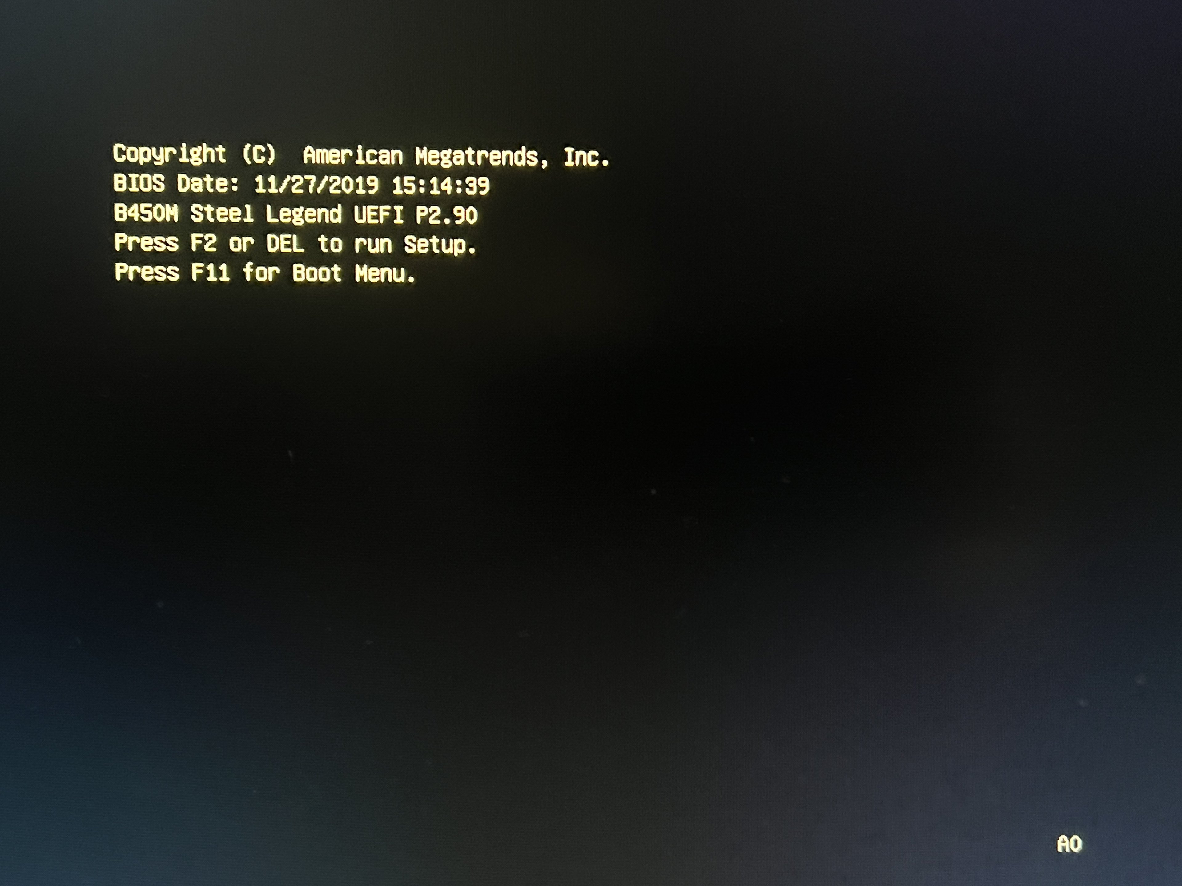

Hab es mit einem USB stick versucht auf dem Windows ist + verbaute M2 SSD. Gleiches ergebnis wie davor, kein zugriff auf Bios/Uefi.
(Usb Stick + HDDS funktioniert und mir wird dann auch die Windows Installation angezeigt).
Das Problem ist ja ich kann mit verbauter SSD auf nichts zugreifen..
Dementsprechend kann ich auch nicht prüfen ob sie vom PC überhaupt erkannt wird
In BIOS/UEFI Mode komme ich nur wenn sie wie gesagt nicht verbaut ist
