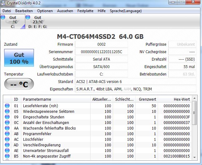

den habe ich heruntergeladen, mit all den anderen 11.7 treibern und installiert... den amd treiber musste ich wirklich manuell einbinden. in dem verzeichnis gab es unter sbdrv unterverzeichnisse für sb7xx und sb8xx, habe dann den sb7xx win7 64 treiber genommen, sollte dann doch der richtige sein, oder?
laut crystaldiskinfo scheint auch trim aktiv zu sein... siehe screenshot. ist das so alles korrekt?
