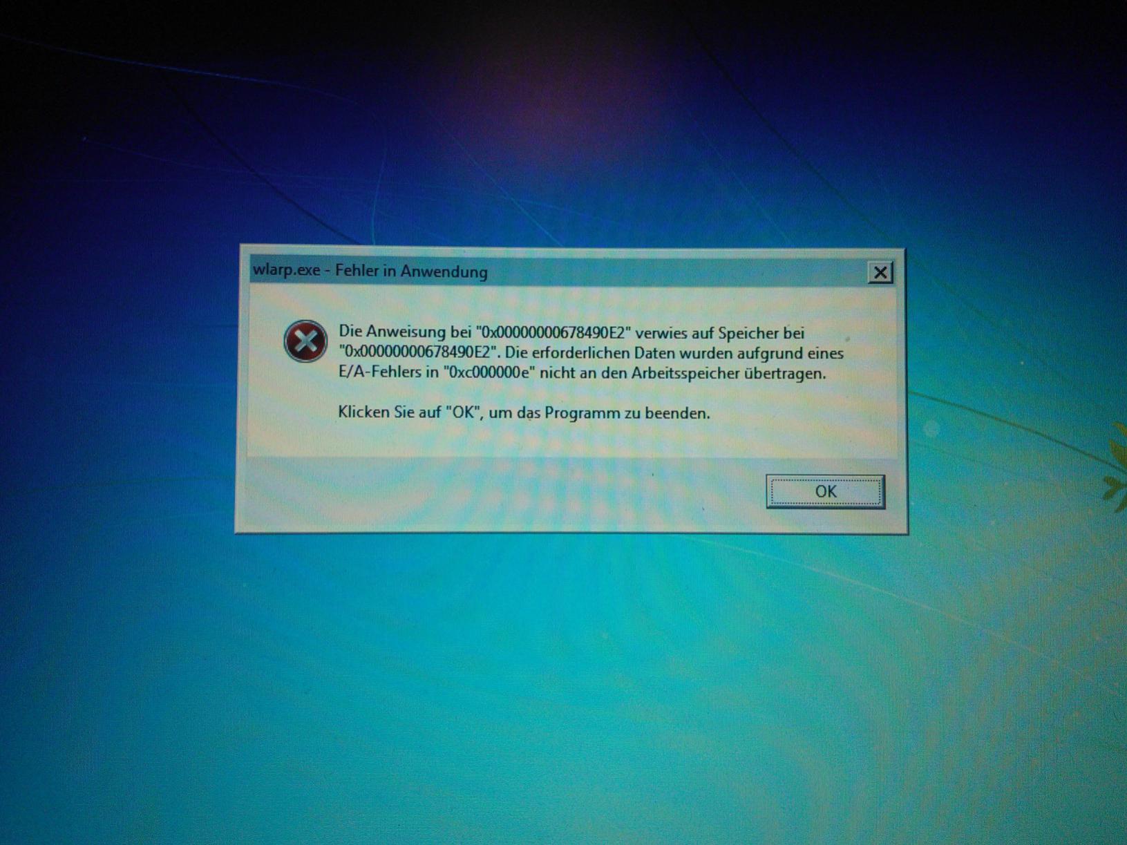

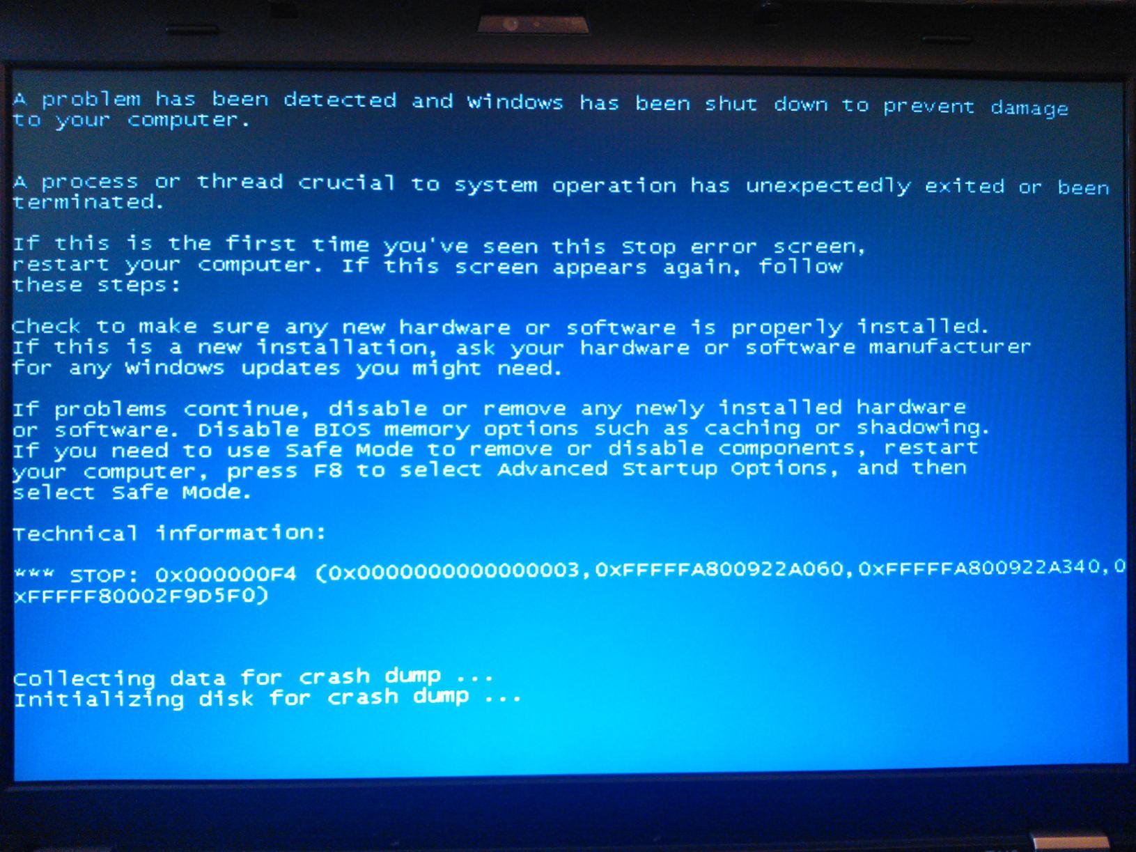

Im Anhang mal 2 Beispiel Meldungen :)
Achja... es fing übrigens damit an, dass ich beim Start von Outlook 2010 beim Profil laden Bildschirm immer einen Bluescreen bekomme hatte...

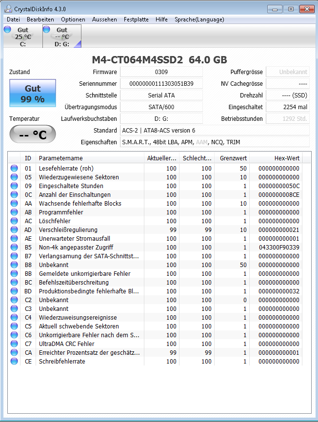

Poste bitte mal den Screen von CrystalDiskInfo, aber bitte so, dass alle Attribute und auch die Hex-Werte vollständig sichtbar sind.
Dann sieht man auch, welche FW Version Du hast, ob Ultra DMA CRC oder andere Fehler vorhanden sind und viele Betriebsstunden die schon hat.
So hier der Screenshot von CrystalDiskInfo... Sieht doch alles jut aus?! :-\

Hast Du denn jetzt ein Firmware Update gemacht, wie @ViRuZ87 es Dir geraten hat?
Worauf soll er denn updaten wenn er bereits die Firmware 0309 drauf hat? ;)
Aufgrund des geposteten Bluescreens würde ich auf den Arbeitsspeicher tippen.
Vielleicht ist einfach nur ein RAM-Riegel im A...
Kann sein, dass ich falsch liege. Verdacht liegt halt nahe aufgrund der Fehler bei niedrigen Adressierungen.

Ich lass mal MemTest durchlaufen, aber dann hätte ich die Probleme an dem anderen Rechner ja nicht :rolleyes:
Wenn man mit Memtest86 das RAM testet, dann unbedingt von CD oder USB-Stick booten, min. 6 PASS abwarten und es darf dabei kein Fehler auftreten (also am Besten über Nacht laufen lassen).

Was Du Oberfachmann hier BIOS nennst, heißt bei SSDs Firmware und die Frage ist durchaus berechtigt zumal wenn die m4 schon fast ein Jahr alt ist und somit schon die 5182 Betriebsstunden haben könnte, denn es ist schon wichtig zu wissen, wannn das FW Update auf die 0309 durchgeführt wurde, vor oder nach dem Auftreten der Probleme.
Außerdem ist Memtest alles andere als unsinnig, denn durch kaputtes RAM im Notebook in dem die SSD vorher lief, können auch Files und sogar das ganze Filesystem auf der SSD kaputt sein. Wenn das RAM des Notebooks Fehler hat und auf dem Notebook auch das FW Update durchgeführt wurde, ist mit ganz viel Pech sogar die FW korrupt. Mit RAM Fehlern ist also nicht zu spassen, die sind häufiger als manch einer denkt und verursachen die ungewöhnlichsten Fehler.
kew, häng die SSD in den anderen Rechner, aber boot blos nicht davon. Wenn die dann auch noch Probleme macht, zieh noch einmal die S.M.A.R.T. Werte, poste die und mach ein chkdsk.
