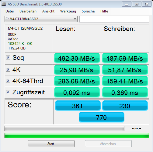

hab jetzt die aktuelle drauf und nun folgende werte,
ka ob das gut oder schlecht ist
Du hast den 4K-64 Bug nicht. Haben den nicht alle?
Das mit dem Stromausfall kenn ich, besonders mit der letzten firmware. Hoffe das geht jetzt..
So hier der bensch
mfg

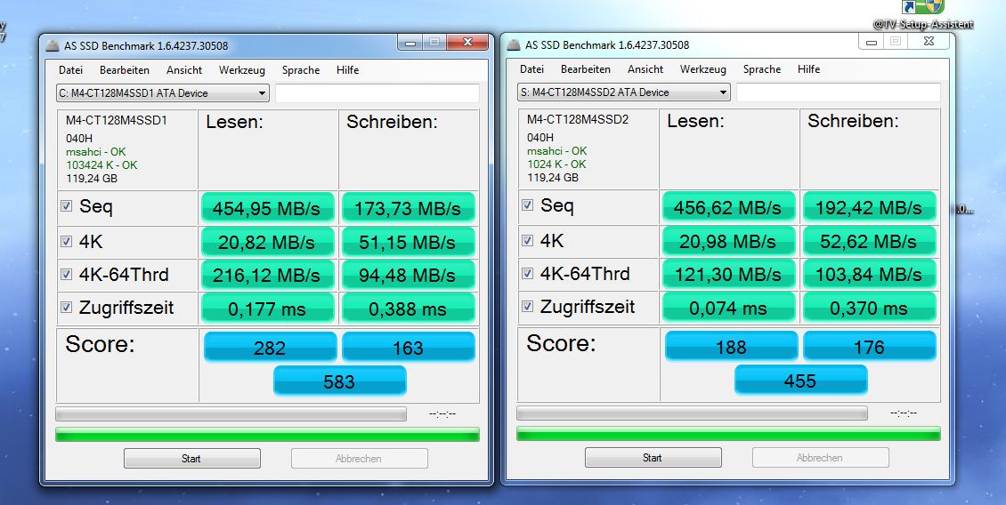

Ich war wohl doch leider zu voreilig, der Bug existiert weiterhin. Das Problem bei diesem, das nicht alle SSDs den anscheinend haben. Der Hersteller weiß sich auch nicht zu helfen, wie im Forum bereits steht. Such mal danach, das Forum ist da voll davon und immer noch keine Lösung :(

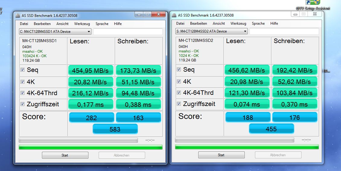

meine beiden "nach" dem Update

Sehr schön zu sehen, die eine hat den 4k-64 Bug die andere nicht :D

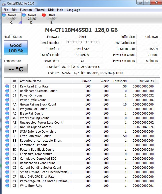

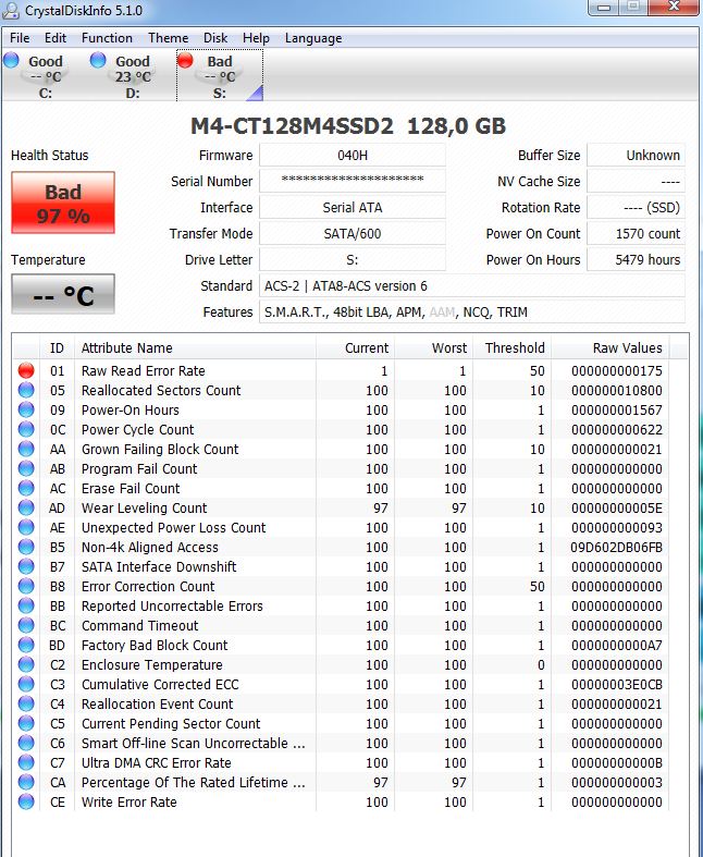

Die SSD2 wird mir schon als "fast tot" angezeigt im SMART

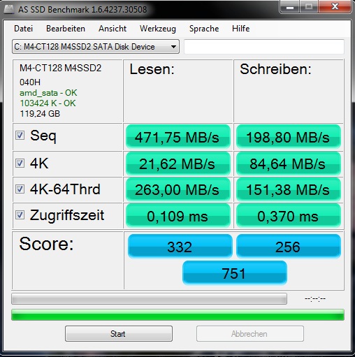

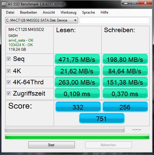

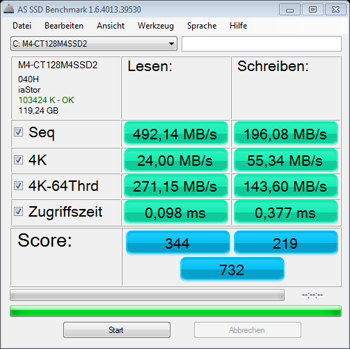

Ich habe gemerkt dass der schreibende 4K-64 Zugriff während des Tests total schwankt.
Während der lesende 4K-64 Zugriff konstant seine 130mb/s angezeigt hatte während des Tests.
Hier meine 128Gb M4 aktuell mit Firmware 0309 am Intel ICH10 Z68 Sata6 Port
Und so war sie im August 2011 als ich sie bekommen habe
Hier mal als Vergleich meine 2 Wochen alte Samsung 830 256Gb SSD
Die hat ein paar defekte NAND Blöcke die ersetzt wurden. Dieser Raw Read Error Reads sehen schlimm aus, daber das scheint weniger dramatisch zu sein, denn die m4 im Dauerschreibtest auf xtremesystems.org hat die auch schon lange und auch da steht der aktuelle Wert auf 01, sie läuft aber trotzdem.
Du kannst die nicht heute mit damals im Neuzustand vergleichen. Die Verteilung der Daten über die NANDs wird ja nicht nur im Hinblick auf die optimale Performance vorgenommen, sondern muss ja eben auch auf das Wear-Leveling geachtet werden. Beide Forderungen widerstreben sich und deshalb ist die Performance einer SSD nach einiger Zeit im Gebrauch eben nie genauso gut wie im Neuzustand, sofern das Wear-Leveling und damit die Haltbarkeit nicht total vernachlässig werden.
Wenn sie lese schwierigkeiten hätte wär sie im Bensch sicher deutlich schlechter,
warum der wert von einem tag zum anderem so schlecht wurde wundert mich selbst.
