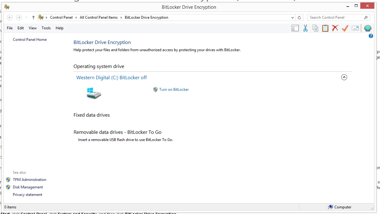

Oder Drive Encryption abstellen. (Desc: authenticateSession, deutet auf eine Verschlüsselung hin die nicht zuende ausgeführt oder nicht bereit war als windows neugestartet worden ist. Die Mledung taucht meistens bei Win8.1 auf. Du kannst sie ignorieren oder Drive Encryption ausschalten. Es ist kein Fehler im Sinne von Error/defekt.
http://technet.microsoft.com/de-de/library/ee424315(v=ws.10).aspx
https://www.youtube.com/watch?v=SlZBnq1epoY

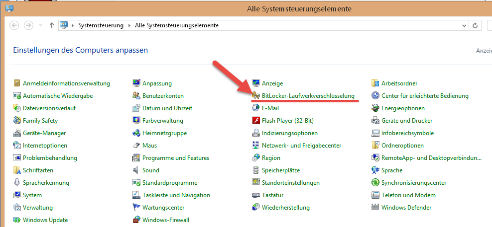

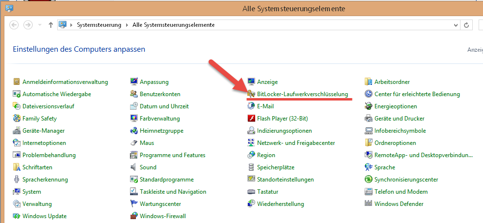

Wenn ich bitlocker in die Suche eingebe zeigt mir Windows an dass es keine Suchergebnisse gibt. In der systemsteuerung finde ich es auch nicht
Lass dir in der Systemsteuerung auch mal alle Systemsteuerungselemente anzeigen, dann findest du es auch ...
Und gebe ich in der Suchmaske in der Charmsbar 'Bitlocker' ohne die '' ein, wird mir als Fundstelle 'Bitlocker verwalten' angezeigt.

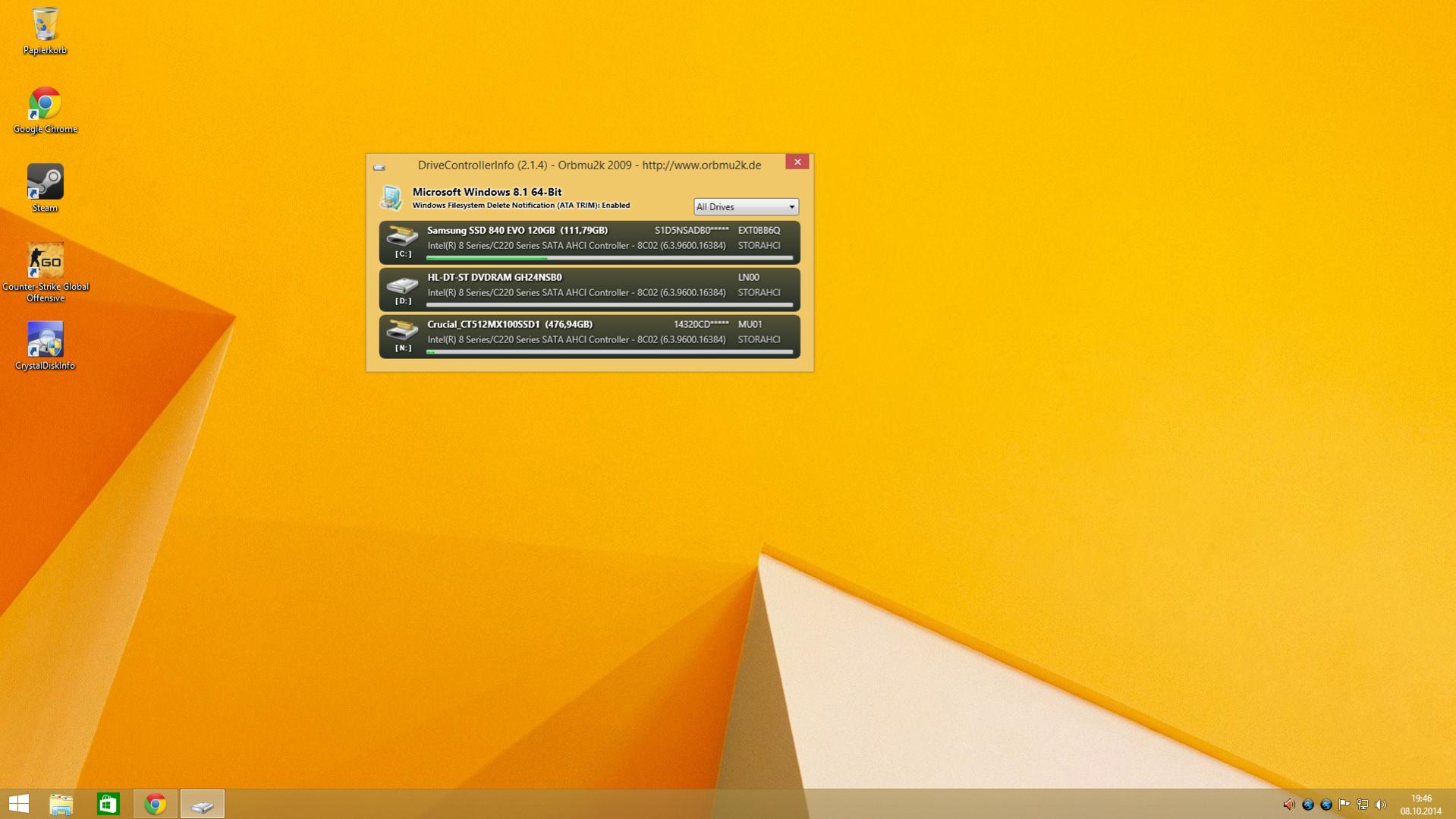

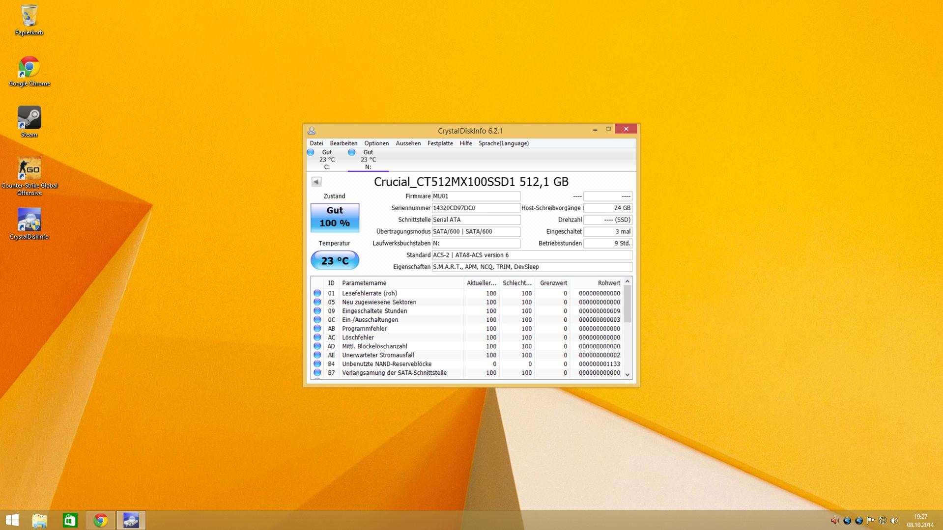

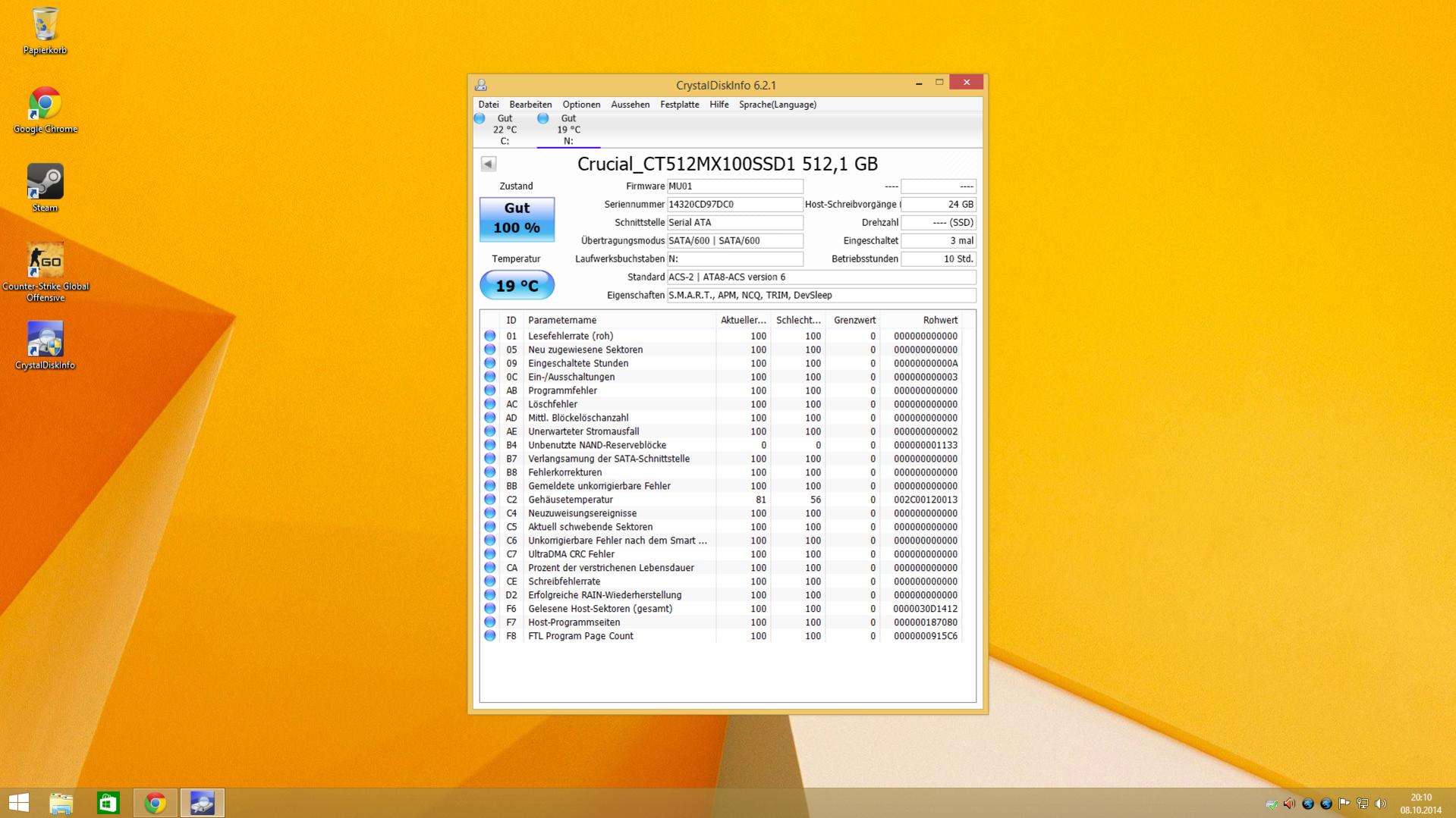

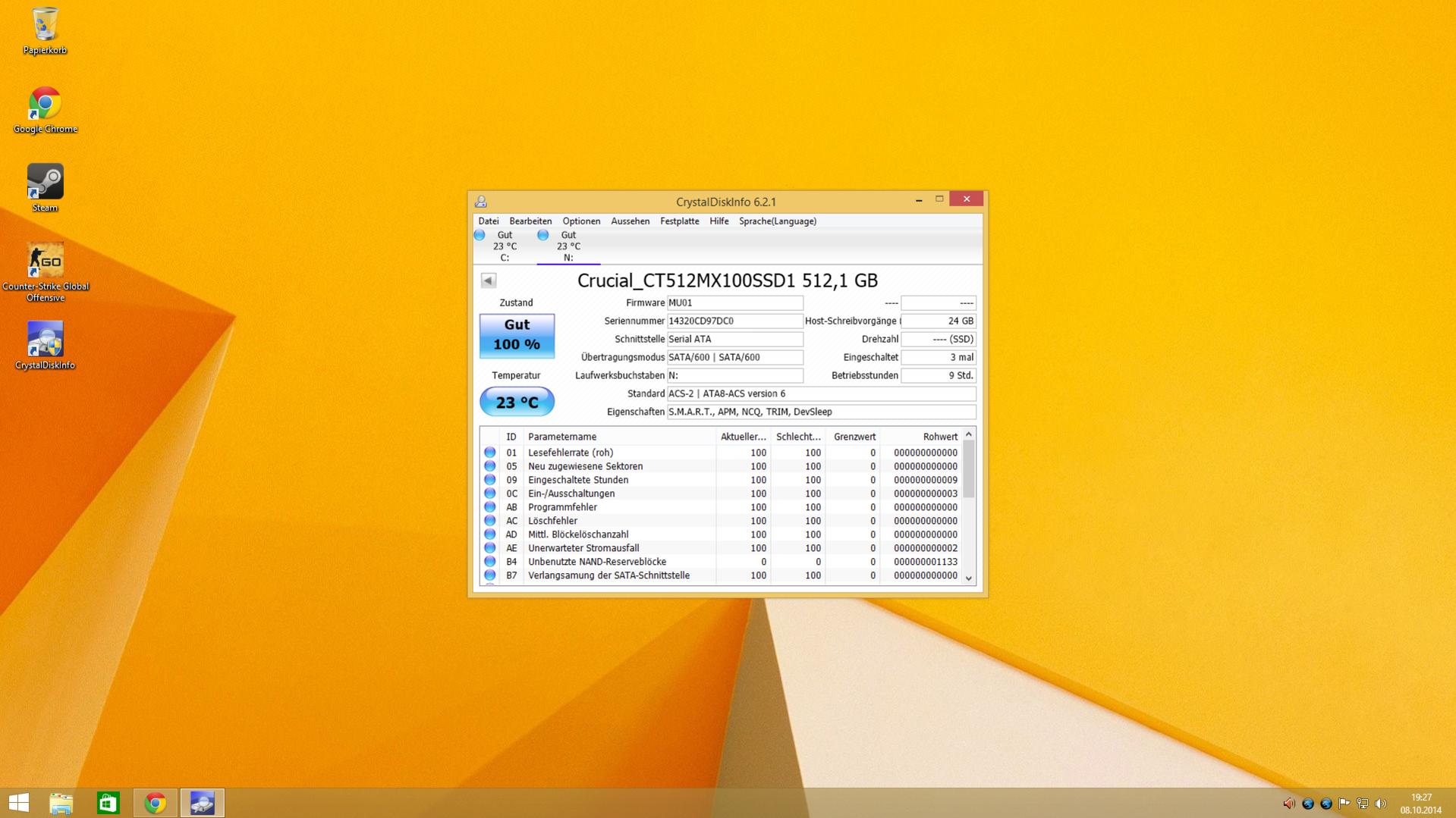

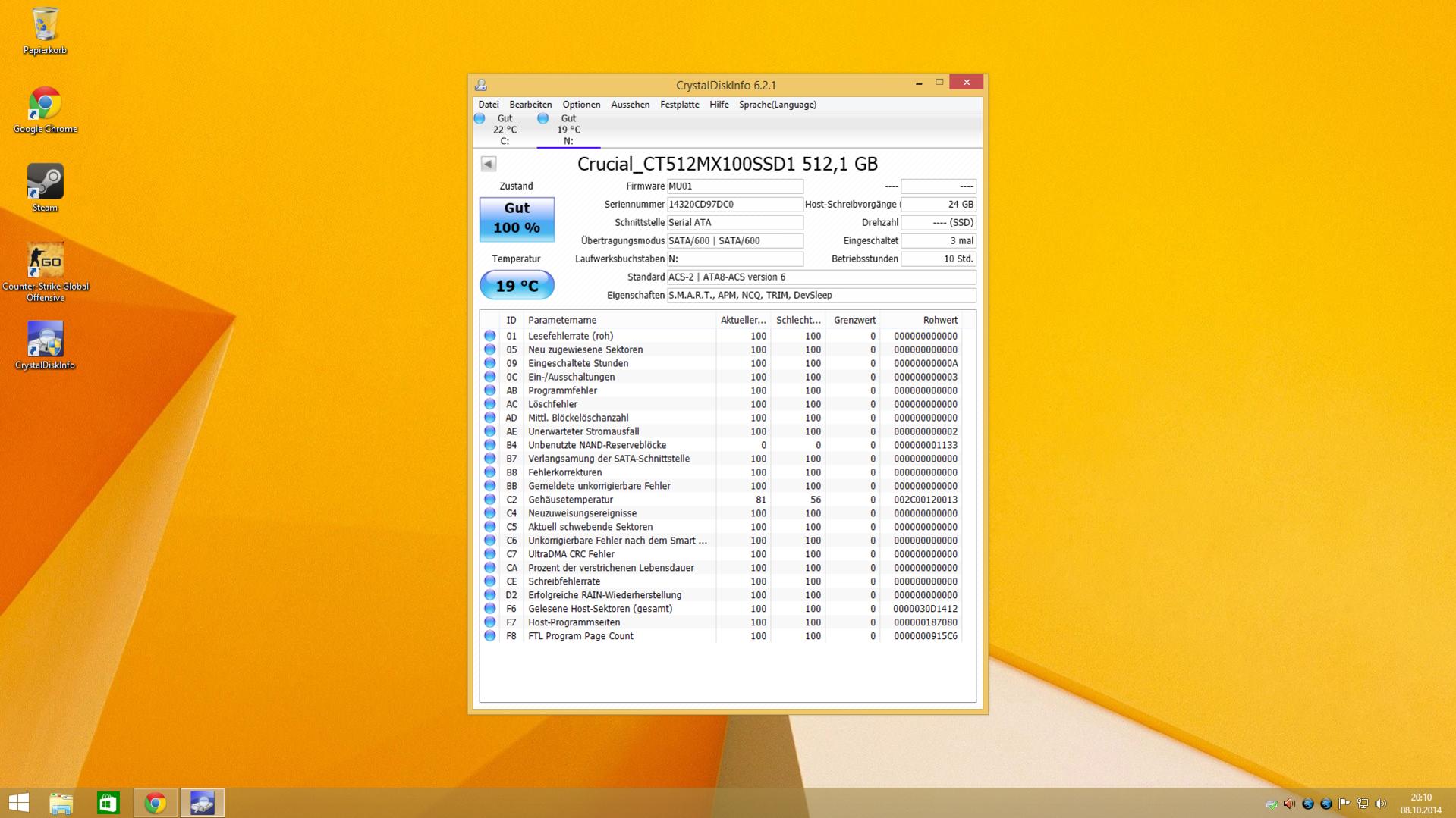

Poste mal den Screenshot von CrystalDiskInfo. Mit einem neueren Treiber sollte das Problem zu beheben sein.
Chipsatz Treiber sind aktuell und die SSD hat doch keinen Treiber sondern eine Firmware oder

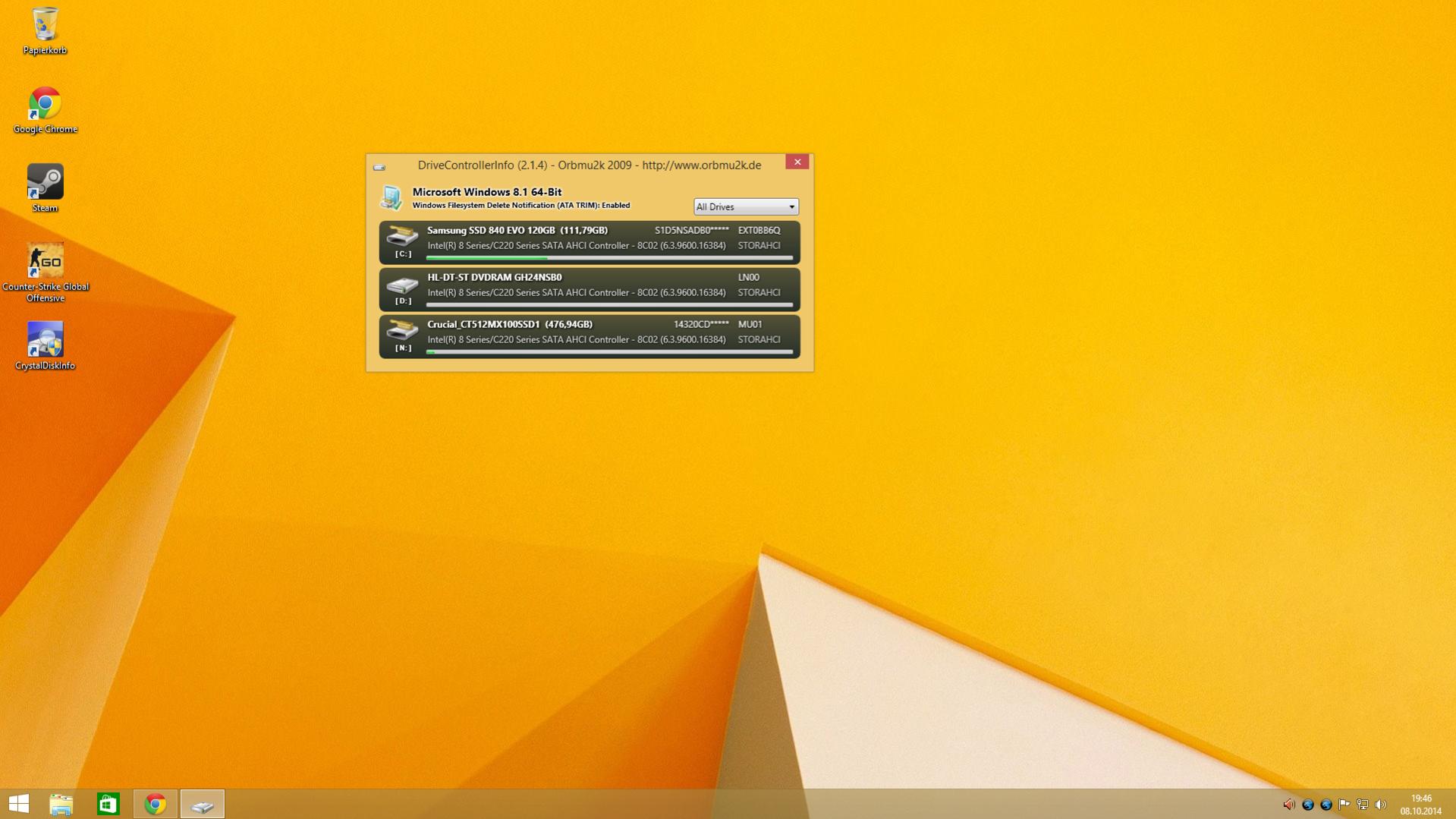

Manche doch einfach worum ich Dich gebeten haben. Die SSD hat ebensowenig einen Treiber wie eine HDD einen hat, aber der SATA Host Controller an dem sie hängen braucht einen und den wird Drive Controller Info anzeigen.

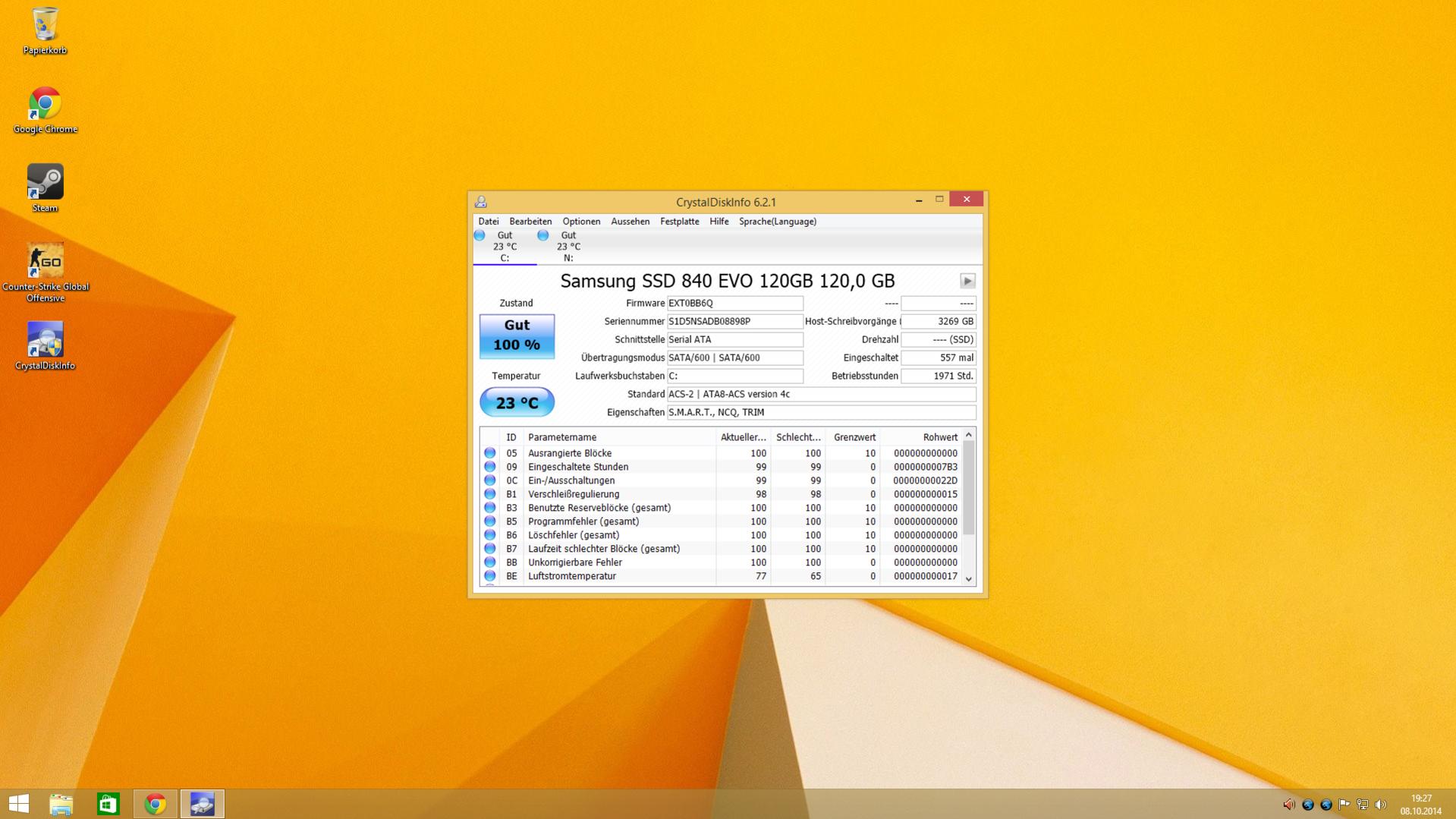

Alles klar, habe auch direkt meine System SSD (Samsung Evo) mit hochgeladen.
Alter, so wird das nix. zieh mal die Fenster von CD nach rechts und nach unten voll auf, damit man alle Werte sieht und mach nen Screenshot nur vom CD - dein Hintergrundbild will keiner sehen von den Jungs, die die Daten von CD verstehen.
Das Fenster von CDI sollte man immer so weit aufziehen, dass alle Attribute sichtbar sind, also keine Scrollbalken mehr erscheinen. Zweitens kann man mit Alt+Druck auch nur den Screenshot des Aktiven Fenster erstellen lassen, der fällt dann auch deutlich kleiner aus. Probiere es mal mit dem neusten Intel RST Treiber, dann dürfte die Fehlermeldung hoffentlich weg sein.
