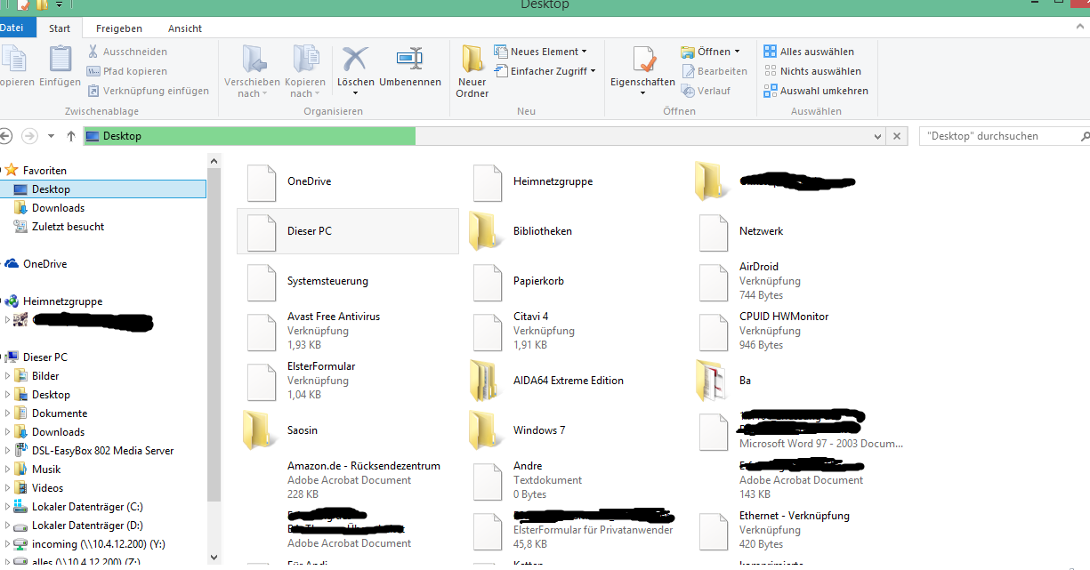

Jedoch fällt es mir immer öfter auf, dass wenn ich auf den Explorer gehe und dann den Ordner Downloads oder Explorer öffne, dass es echt lange dauert bis alle Dateiformate erkannt werden.
Ich habe mal ein Bild gemacht, damit ihr wisst, was ich meine:
Oben erscheint dann in der Adresszeile dieser grüne Balken und gibt den Ladefortschritt an...
Dabei werden völlig willkürlich eine Icons erkannt und andere wieder nicht... Egal ob es ein Ordner ist, PDF, Doc, Verknüpfung etc...
Das Phänomen tritt meistens auf, wenn ich den Ordner das erste Mal öffne oder diesen längere Zeit nicht geöffnet habe.
Besonders nervig ist es, wenn man beispielsweise mit dem Snipping Tool einen Screenshot gemacht hat und diesen dann speichern möchte...hin und wieder braucht der PC dann mal gerne 20 Sekunden bis der Ordner, in dem das Bild gespeichert werden soll, geöffnet ist.

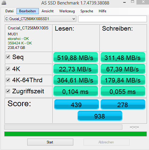

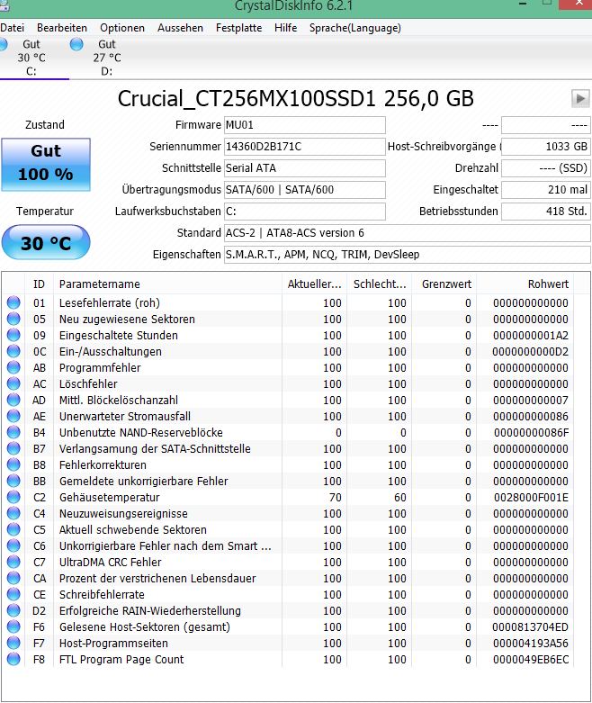

Habe darauf hin mal AS SSD durchlaufen lassen. Denke die Werte sind ok. Auch bei CrystalDiskInfo schaut alles gut aus.

Das liegt wahrscheinlich eher an einem Programm wie dem Virenscanner als an der SSD. Welche Antivirensoftware ist denn installiert?

Du hast auch einige Netzlaufwerke eingebunden und Windows greift leider gerne auch auf Laufwerke zu, die mit dem eigentlichen Zugriff gar nichts zu tun haben. Außerdem werden die Dateien je nach ausgewählter Aneige auch entsprechend durchforstet um die Eigenschaften oder das Icron, etc. anzuzeigen und je voller ein Ordner ist, umso länger dauert das.
Ich muss das hier nochmal ausgraben um euch auf den aktuellen Stand zu bringen.
Ich habe alles ausprobiert und letztendlich den Tipp von Holt nochmal berücksichtigt.
Es lag tatsächlich an den eingebundenen Netzwerklaufwerken.
Nun läuft alles wieder rund :)
