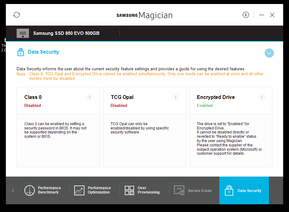

Wenn ich so auf mein Samsung Magician gucke braucht Du vermutlich weder das eine noch das andere machen sondern einfach BitLocker in Windows starten und die Platte verschlüsseln. Wenn die Verschlüsselung nur ein paar Sekunden dauert hat es mit der Hardwareverschlüsselung geklappt.
Deine Hardware scheint ein Laptop zu sein. Du könntest also die SSD hardwarverschlüsseln ohne BitLocker dafür nutzen zu müssen. Die meisten von uns haben diese Option leider gar nicht.
Das Bild zeigt Magician mit einer mit BitLocker hardwareverschlüsselten Samsung SSD.

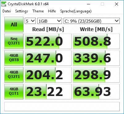

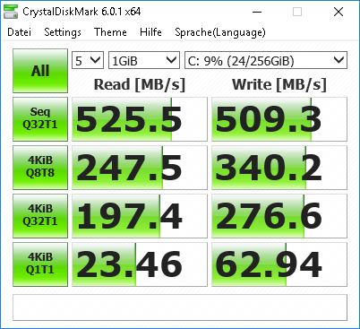

So gesehen dürfte die reine Softwareverschlüsselung mit BitLocker aber ohne TPM und ggf. zusätzlichem USB Boot-Key ja sicherere sein als die reine Hardwareverschlüsselung. Ein großer Pluspunkt für die reine Hardwareverschlüsselung soll ja auch immer die Geschwindigkeit sein. Ich habe mal einen Benchmark mit Crystal Disk Mark (mit und ohne BitLocker gemacht):
Mit BitLocker (reine Softwarelösung)
Ohne BitLocker
Ich glaub mal nicht dass man hier in der Praxis einen Geschwindigkeitsverlust bemerkt. So gesehen spricht doch eigentlich nichts mehr für das riesen Heckmeck was man anstellen muss, um die Hardwareverschlüsselung auf einer Systemfestplatte in Verbindung mit BitLocker zu aktivieren. Wenn man sein System dann mal aus was für Gründen auch immer aus einem Backup wiederherstellen darf, geht die hardwareseitige BitLocker Verschlüsselung doch eh flöten und man darf sein Sysstem wieder von Grund auf neu aufsetzen. Was bringt einem da ein Systemimage:freak:
Bei der softwareseitigen Verschlüsselung mit BitLocker geht die Verschlüsselung nach der Wiederherstellung aus dem Image zwar auch flöten, dafür kann ich diese dann aber in 5 Min. wieder aktivieren und habe nicht den riesen Aufwand mit dem Neuaufsetzen des kompletten Betriebssystems.

Die Hardwareverschlüsselung durch die SSD nimmt dem Prozessor die Arbeit ab. Dass sich die Datenraten nur innerhalb der Messungenauigkeiten bewegen, ist also nicht verwunderlich und liegt nur daran, dass deine CPU durch die Verschlüsselung nicht ausgelastet wird. Moderne Prozessoren machen das ja auch in Hardware.
