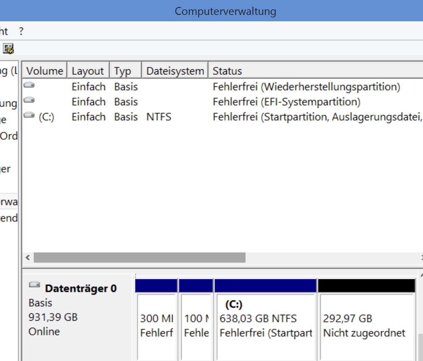

Soll/kann man SSDs partitionieren?
Natürlich. Müssen und sollten tust du nichts, du kannst es aber gerne machen wie du magst. Ich will dir nicht auf die Füße treten, aber Standardfragen dieser Art wurden tausend mal hier und auch anderswo im Netz beantwortet. ;)
E: +15 Ruble/Mark/Shekel weil ich Werbung für Crucial mache lul
