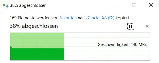

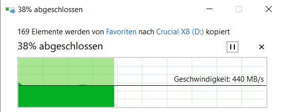

Reale Daten. 168 .mp4 mit insgesamt 40GB.
Ist noch standardmäßig auf extFAT.

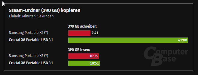

Wenn die Crucial viel schreiben muss macht die wohl ziemlich schlapp...
https://www.computerbase.de/artikel.../seite-2#abschnitt_die_leistung_beim_kopieren
2020-06-13 18_29_01-Crucial X8 Portable im Test_ Benchmarks - ComputerBase.png
Reaktionen: Schabing

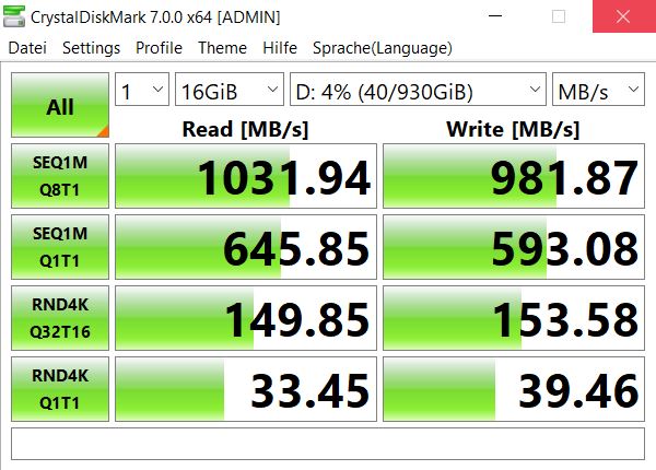

Beim Kopieren realer Daten bekommt man praktisch nie die vollen Transferraten einer SSD zu sehen, je nach Art der Daten auch deutlich weniger. Lass mal CrystalDiskMark laufen und poste den Screenshot mit dem Ergebnis.

Kannst ja mal CrystalDiskMark laufen lassen um zu sehen, ob soweit alles korrekt ist.

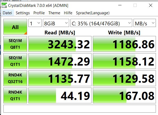

Wenn das in Post #11 Deine SSD ist, dann erreicht so ja wenigstens die erwarteten Werte, die Anbindung passt also. Die nächste Frage wäre, wie schnell die Quelle die Daten liefern kann, wenn von einer SATA SSD kopiert wird, so kann nur etwa die Hälfte rauskommen, da die Quelle die Daten ja gar nicht schneller liefern kann. Es wäre also hilfreich auch noch einen Screenshot vom Benchmark auf der Quellplatte zu haben, vielleicht klärt sich dann das Problem schon.
An die interne Lesegeschwindigkeit habe ich grad nicht gedacht. Gute Idee danke! Ich kenne jetzt die linken Parameter nicht, die ersten zwei werden unterschiedliche sequen
An die interne Lesegeschwindigkeit habe ich grad nicht gedacht. Gute Idee danke! Ich kenne jetzt die linken Parameter nicht, die ersten zwei werden unterschiedliche sequenzielle Werte sein. Auf jeden Fall liegen die alle über 1gb/s, das sollte nicht das Problem sein?!

Ja die Quelle sollte schnell genug sein. Leider weiß man nun nicht wie groß die Dateien sind die da kopiert werden, aber da die Geschwindigkeit ja recht konstant ist, scheinen es eher größere Dateien zu sein.
Ja, in der ersten Zeile werden 8 parallele Zugriffe über ja 1MB gemacht, in der zweiten ist es nur ein Zugriff über 1MB zur Zeit und der Unterschied zeigt mal sehr deutlich, dass NVMe SSDs eben viele lange und parallele Zugriffe brauchen um auf ihre hohen Transferraten zu kommen. Ich früchte der Explorer macht gar nicht so lange und erst recht nicht so viele parallele Zugriffe um diese Tranferraten erreichen zu können, oder ist da noch eine Softwareverschlüsselung wie z.B. Veracrypt im Spiel? Die scheint auch dafür zu sorgen das die Zugriffe kürzer sind als sonst.

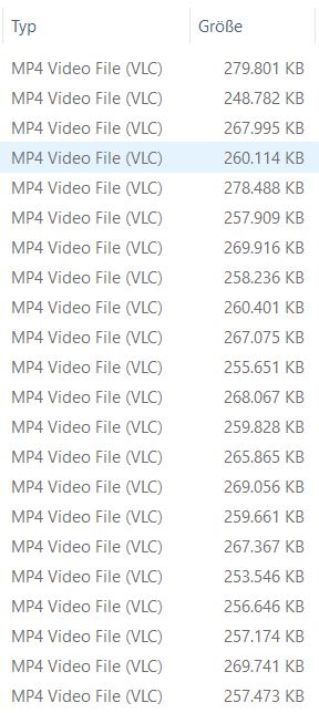

40GB durch 168 .mp4 Dateien, siehe Anhang.
Ich habe VeraCrypt installiert und nutze es auf einem USB Stick. Die Crucial X8 habe ich heute bekommen und so wie sie ist angesteckt und kopiert.
Ich teste morgen mal mit dem Total Commander, falls ich das mit dem Explorer richtig verstanden habe.

Total Commander schafft auch nur ca. 440mb/s. Aufpassen muss man hier, mit STRG C & V wird der Explorer vermutlich benutzt zum kopieren, denn das Kopierfenster von Explorer öffnet sich. Anders wenn man mit F5 kopiert.
Auf jeden Fall war der Total Commander mit dem Nimaso sowie dem Original Kabel ebenfalls "langsam".
Jetzt wirds schwierig, wieso... oder ob es einfach an den kleineren wenig hundert mb großen Dateien liegt...

Im #14 im Bild "Unbenannt.JPG" habe ich die Geschwindigkeit der internen SSD gemessen. Die sollte doch passen?
EDIT:
"samsung mzvlb512hajq-000l7" --> Sollte diese hier sein:
SchnittstelleM.2/M-Key (PCIe 3.0 x4)
Lesen3000MB/s
Schreiben1800MB/s
