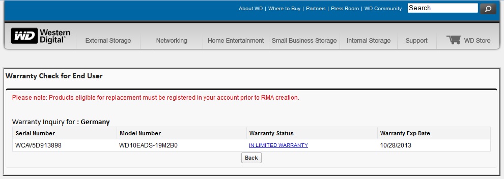

Das Tool hat keine 8 Fehler entdeckt, sondern der Fehlercode ist 08. Damit ist die HDD ein Garantiefall, d.h. du kannst auf der Webseite von WD anhand der Seriennummer überprüfen, ob noch Garantie drauf ist und wenn das der Fall ist, bekommst du Ersatz.
Ansonsten kann dlgdiag für DOS mehr Fehler reparieren als die Windows-Version, das könnte man noch versuchen oder einfach, wie schon mehrfach vorgeschlagen, die Daten von der HDD runterkopieren, dann mit Windows ab Vista vollständig formatieren und danach nochmal einen Screenshot von CDI posten. Falls die Garantie schon abgelaufen ist, wäre das auf jeden Fall einen Versuch wert, denn der eine schwebende Sektor auf dem alten Screenshot von CDI ist kein Grund die HDD zu entsorgen.

Die Garantieüberprüfung anhand der Seriennummer habe ich heute hier mal versucht.
Ergebnis: Ungültige Seriennummer :eek:
Habe 2x versucht...mit gleichem Ergebnis. Wer will kann ja selbst mal probieren. Die SN ist in Post #1 im Screen von CDI sichtbar.
Komplette Formatierung (die langsame) läuft gerade. Die Schnellformatierung brachte kein anderes Ergebnis als vorher.
Sie hat noch bis Ende Oktober Garantie, d.h. du kannst sie mit Verweis auf den Fehlercode von Dlgdiag zur RMA einschicken. Wenn die vollständige Formatierung durch ist, kannst du auch nochmal einen Screenshot von CDI posten, denn dann ist der Fehler vermutlich weg, dann wird sie die Tests von Dlgdiag auch wieder bestehen.

Komisch, bei funktionierte das mit der SN nicht, wo war der Trick?
RMA direkt bei WD oder noch beim Händler nach der langen Zeit?
