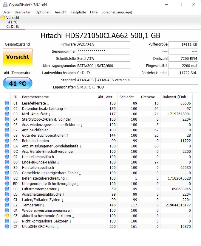

Nach ungefähr einer halben Stunde startete der PC dann mehrfach und am Ende lief er scheinbar wieder normal. Crystaldiskinfo meldet mir dann allerdings einen schwebenden Sektor:

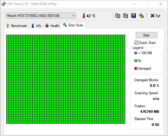

HD-Tune zeigt.
Quick Scan:

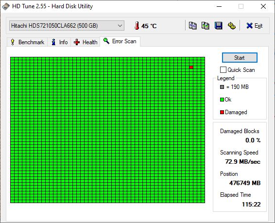

Vollständiger Scan:
Schwebende Sektoren sind einfach nur Sektoren deren Daten nicht mehr zur ECC passen die hinter jedem Sektor steht und die mit deren Hilfe auch nicht mehr korrigiert werden können. Da die korrekten Daten nicht mehr feststellbar sind, gibt die Platte statt falscher Daten einen Lesefehler als Antwort wenn man versucht diese schwebenden Sektoren zu lesen. Das kann auch anderen Gründe als defekte Oberflächen haben, z.B. einen Stromausfall während eines Schreibvorgang der dazu führt, dass eben nicht die ganze Daten plus der neuen ECC geschrieben wurden oder wegen eines Stoßes oder Vibrationen ist der Kopf beim Schreiben aus der Spur gekommen und hat Daten auf der Nachbarspur überschrieben. Auch arbeiten HDDs nicht 100%ig und die Hersteller geben die Fehlerhäufigkeit auch in Form der UBER an, wobei eine UBER von 1:10^14 bedeutet, dass je 10^14 gelesener Bits was etwa 12TB gelesener Daten entspricht, ein Lesefehler und damit schwebender Sektor im Rahmen der Erwartungen liegt.

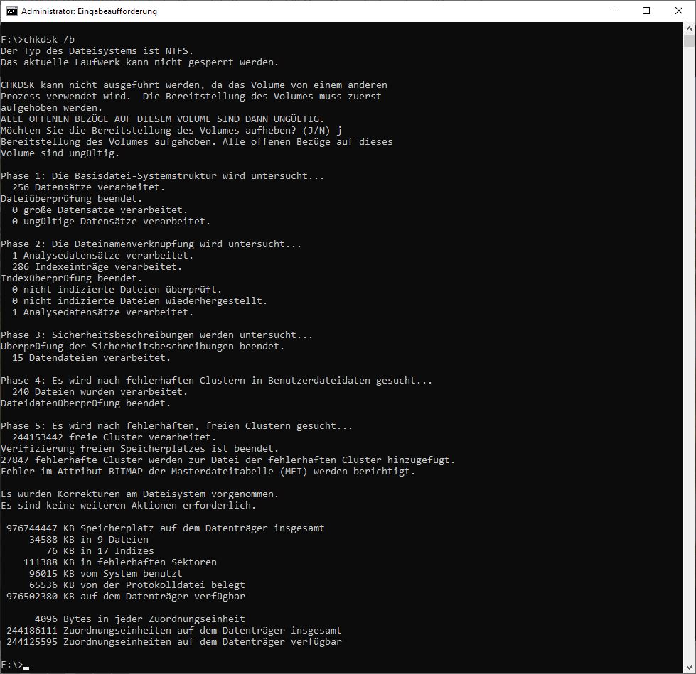

Ich hab die Vorgehensweise mit chkdsk/b vor ein paar Tagen mal mit einer anderen HDD getestet, die sehr viele fehlerhafte Sektoren hat.
Der chkdsk-Vorgang hat daher sehr lange gedauert - mehr als 14 h - ist am Ende aber durch gelaufen.
