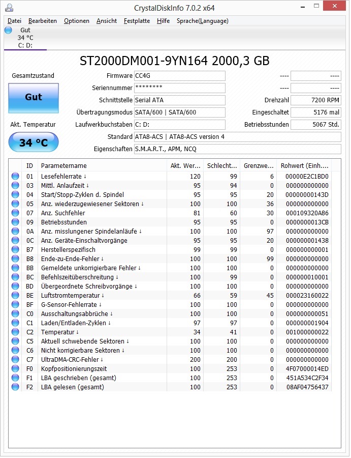

Schaue mit CrystalDiskInfo den Zustand der Platte an.

Poste doch bitte mal den Screenshot von CrystalDiskInfo für die Platte, ziehe aber bitte das Fenster soweit auf, dass alle Attribute und auch die Rohwerte vollständig sichtbar sind.

Wenn die Platte so hin ist, leider hast Du den Screenshot von CrystalDiskInfo nicht gepostet um das wirklich bewerten zu können, dann würde ich kein Image mehr machen, sondern die wichtigen Dateien einzeln von Hand auf eine andere Platte, bevorzugt eine USB Platte oder ein NAS kopieren und Windows auf der neuen Platte frisch installieren.

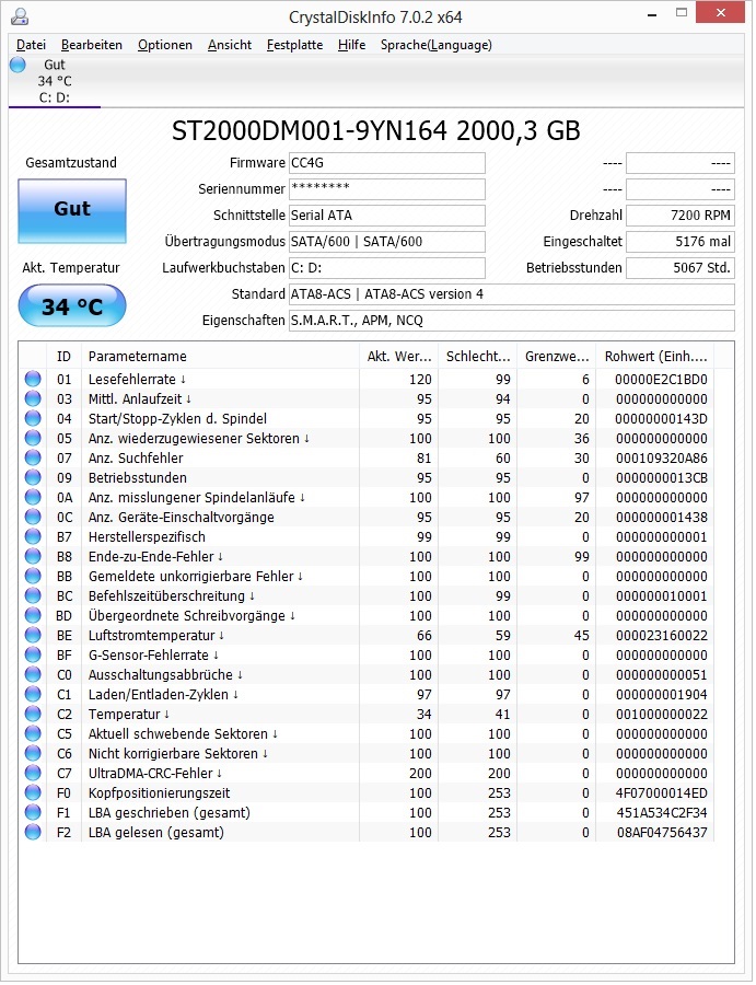

So, hier ist der Screenshot von CrystaldiskInfo:
Ich werde daraus nicht schlau. Habe jedenfalls, um sicher zu gehen, noch ein Backup mit dem Tool Easeus Todo Backup Free 9.2 gemacht. Das Programm hat die ganze Platte als Image gezogen, allerdings wies mich die Software darauf hin, dass sich in der zweiten Partition ein Fehler befindet und das Programm bot die sektorweise Sicherung von sich aus an, um diese Partition mit ins Image zu schreiben.

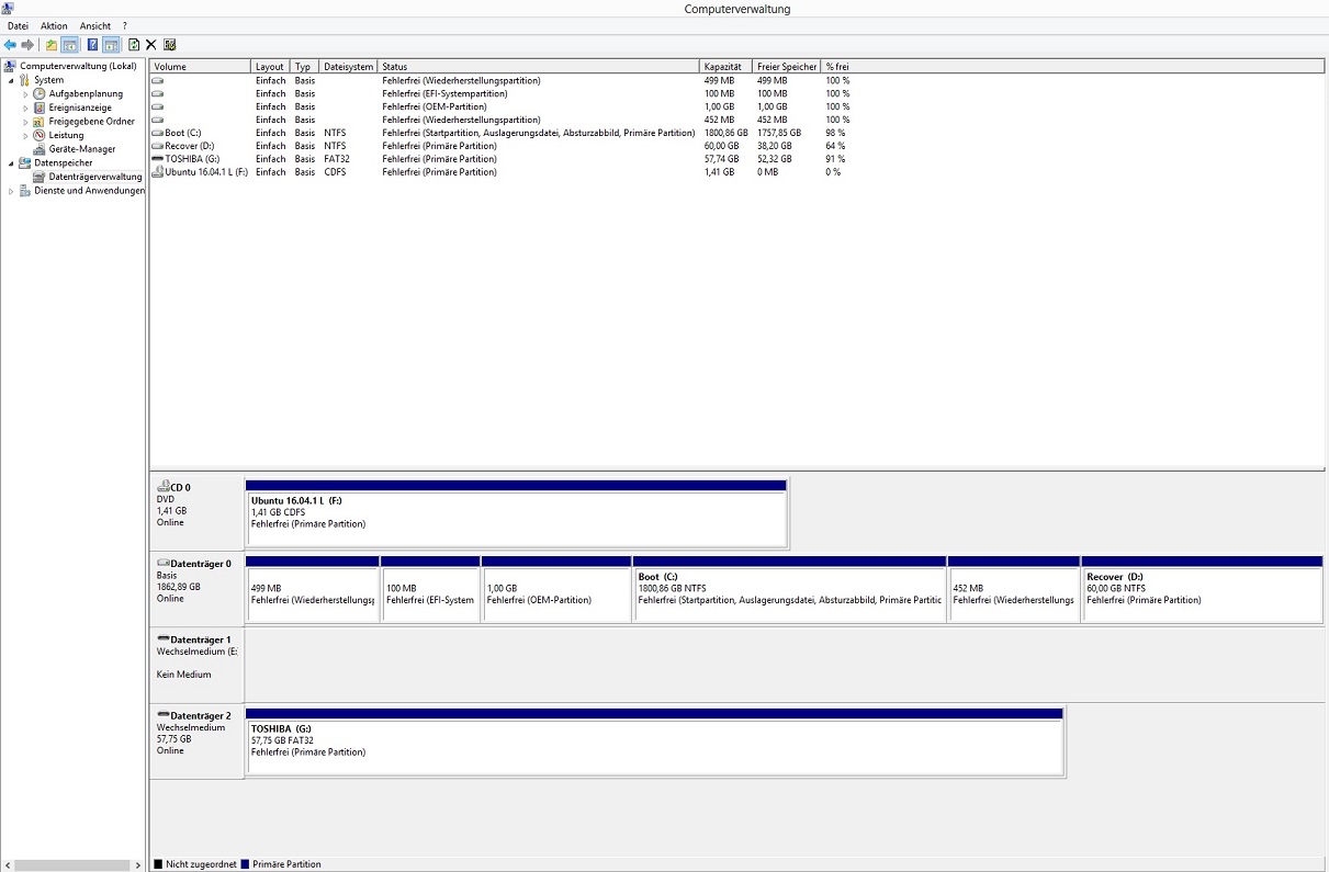

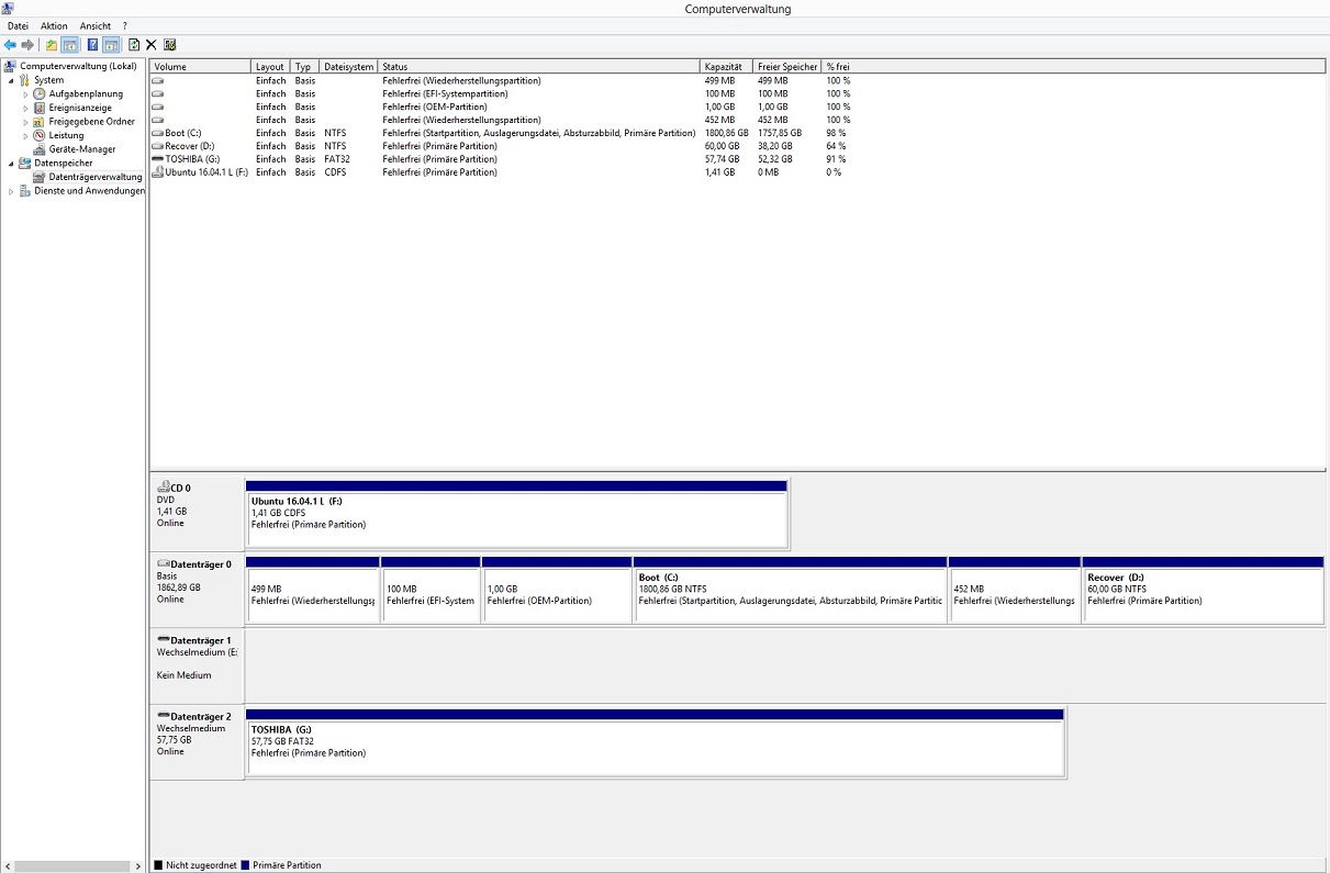

So sieht das Partitionslayout aus:
Demnach handelt es sich vermutlich um die 100 MB EFI-System Partition, wenn das Tool die hier unter laufendem Windows in der Reihenfolge richtig eingeordnet hat. Einen Laufwerksbuchstaben unter Windows hat diese Partition nicht. Sollte sich hier ein Hardwarefehler oder logischer Dateisystemfehler befinden, wie kann man diesen korrigieren?
Nehmen wird mal an, ich spiele das Image der HDD komplett auf eine andere zurück, wie kann man den dann nur noch logisch vorhandenen Fehler in der Datenstruktur reparieren? Geht es so, dass man mittels "diskpart" die Partition sichtbar macht und dann einfach "Checkdisk" rüber laufen lässt?
Die S.M.A.R.T. Werte sind in Ordnung, einmal ein Suchfehler und eine Befehlszeitüberschreitung (die kann viele Ursachen haben, auch solche die nicht an der HDD selbst liegen) sind nach 3 Jahren nichts.
