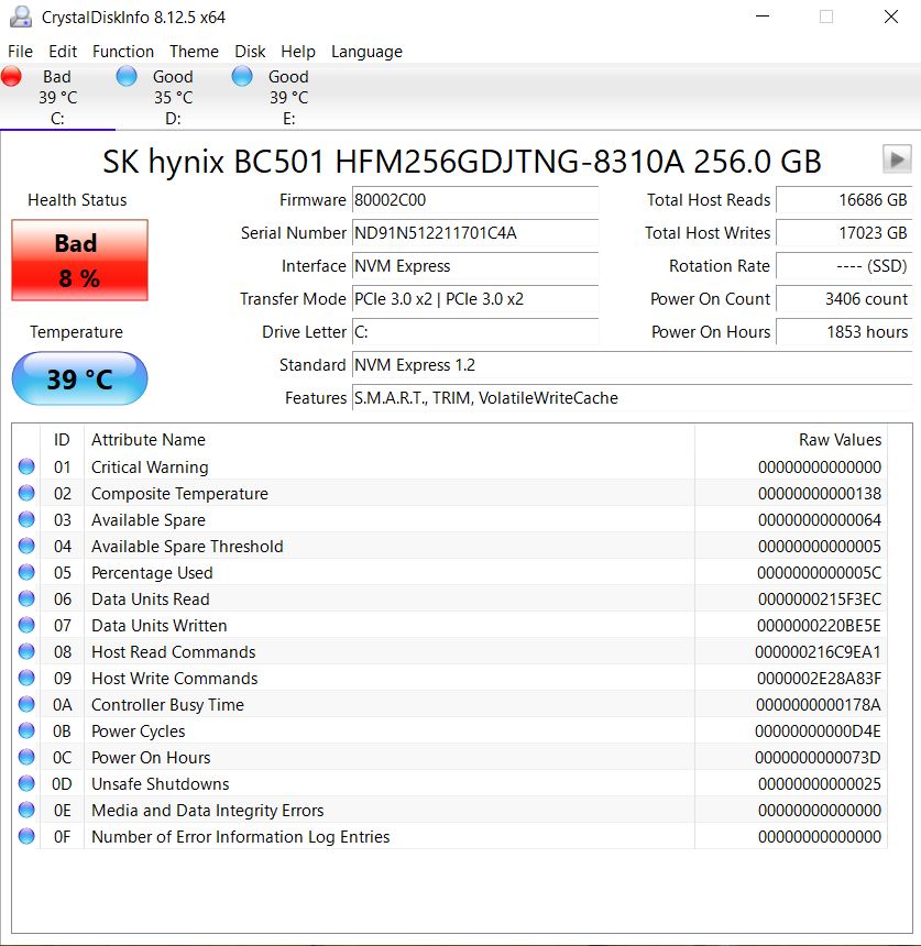

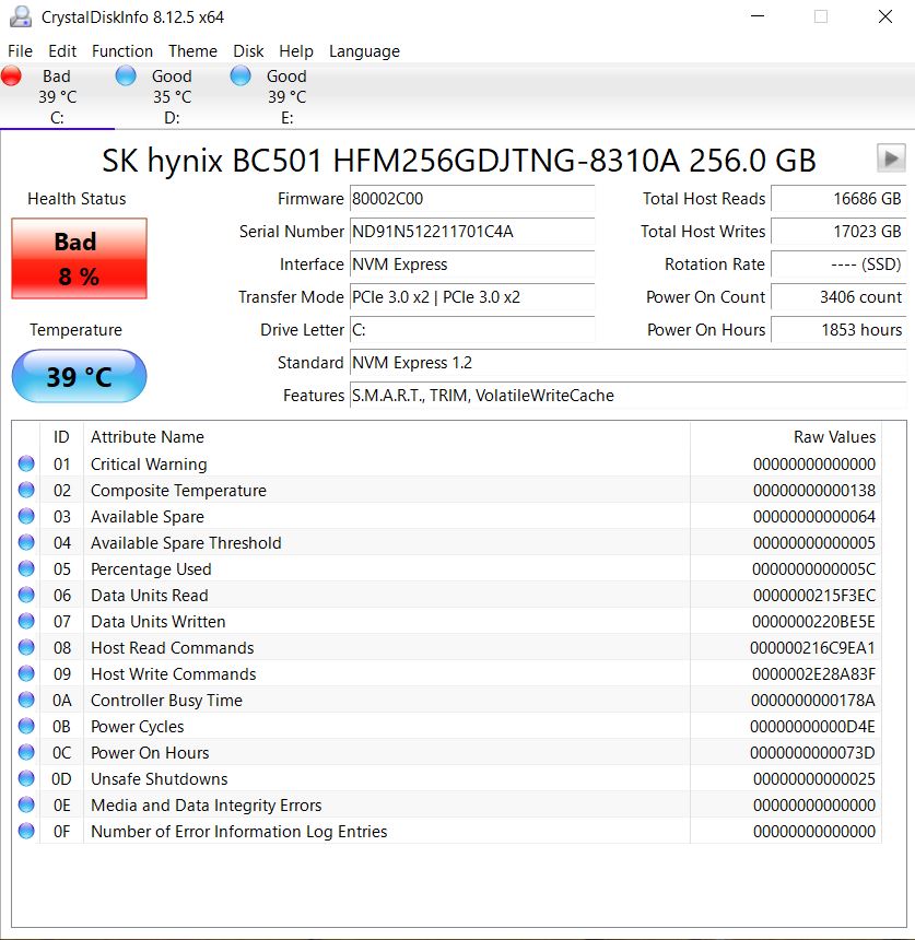

Es geht um den Laptop meiner Cousine, ein HP Intel 7gen Prozessor.
Die eingebaute Festplatte SSD M.2 zeigt in CrystalDiskInfo nur Bad 8% an.
Geht diese SSD bald kaputt oder ist dass zu ignorieren.
Wenn Sie getauscht werden muss, welches Programm empfiehlt ihr zum Klonen. (Wahrscheinlich brauch ich ein Externes USB Gehäuse, habt ihr Kaufvorschläge?)
Außerdem hat sie noch eine neue Externe WD-Elements mit 18TB (16,3TB formatiert), ganz neu, diese macht immer mal Rattergeräusch von 1-2 Sek. Ist das normal bei solch großen Festplatten. CrystalDiskInfo zeigt keine Warnungen an. Zur Info habe heute ca. 50GB Daten gesichert auf diese Platte!
Bild von CrystalDiskInfo ist angehängt von der SSD!
Bei lediglich 17TB written ist das etwas unerwartet...
Aber wenn die bei 0% ist heißt das nur, dass die vom Hersteller spezifizierte Anzahl der Erase-Zyklen der Flash-Zellen am NAND-Chip erreicht wurde. (Zumindestens ist das meistens die zugrunde liegende Eigenschaft hinter 'percentage used'.)
Wie diverse Tests gezeigt haben: Die SSD kann noch viel länger halten.
Auch ist das 'available spare' Attribut noch bei 100%, womit ein sofortiges Ableben beim erreichen von 0% nicht zu erwarten ist.
Ein Backup sollte natürlich so oder so vorhanden sein.

also 92% "used" bei nur 17 TBW halte ich für einen fehler. eher sind es 8% "used" was bei 17 TBW auf einen gesamtwert von ~200 TBW schliessen lässt. das ist wesentlich realistischer für eine 256GB ssd.
Ich habe eben mal nachgesehen. Da sind TLC Chips drauf. Ich habe noch bei keinem hersteller gesehen, dass das unter 500 Full writes (In dem Fall 128TBW) lag. Mehr ist üblich

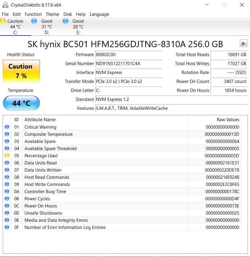

Das scheint ein Interpretationsfehler seitens CrystalDiskInfo zu sein. Der Wert kommt von ID 05, aber wie Screenshots im Netz zeigen, kann der Wert bei dieser SSD auf über 0x64 (also über "100%" steigen), was dann logischerweise anders skaliert werden sollte.
Reaktionen: madmax2010
So habe jetzt das neuste CrystaldiskInfo benutzt hier der Screenshoot.
Sieht immer noch schlecht aus oder?

Eigentlich nicht. TLC Chips sind (bei dir verbaut? sind auf 1000x beschreiben ausgelegt. Spricht: 256.000GB du ahst 17.000 runter.
Lies nochmasl was @Rickmer dazu sagte.
Der Wert "05 Percentage Used" hat mehr was mit Garantie und TBW-Angaben des Herstellers zu tun, als der tatsächlichen Haltbarkeit des Laufwerks.
Wichtig ist Wert 03 - der verfügbare Reservespeicher. Wenn der auf 0 fällt sind die NANDs am Ende mit ihren Schreibzyklen. (und ob Integritätsfehler vorliegen)
