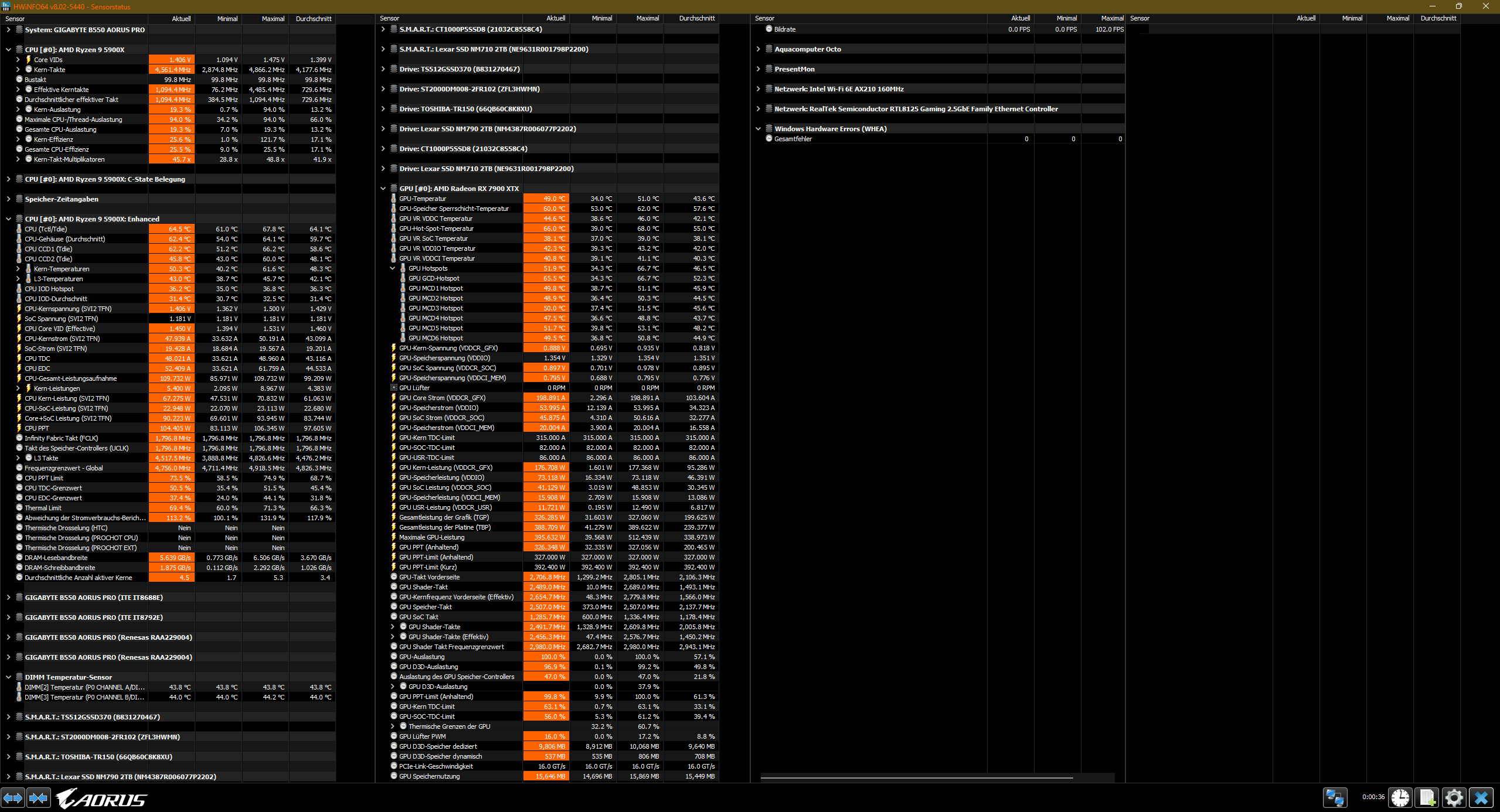

  • Was sagen die Temperaturen? Lade dir mal das Programm HWInfo herunter und mache einen Screenshot von den "Sensoren", während du spielst.
  • Was hast du für Software im Hintergrund laufen? Zum Beispiel Discord, 4K-Stream, Treiberbooster, Virenscanner, RGB-Software, etc.?
HWinfo Screenshot sollte ungefähr so aussehen:
