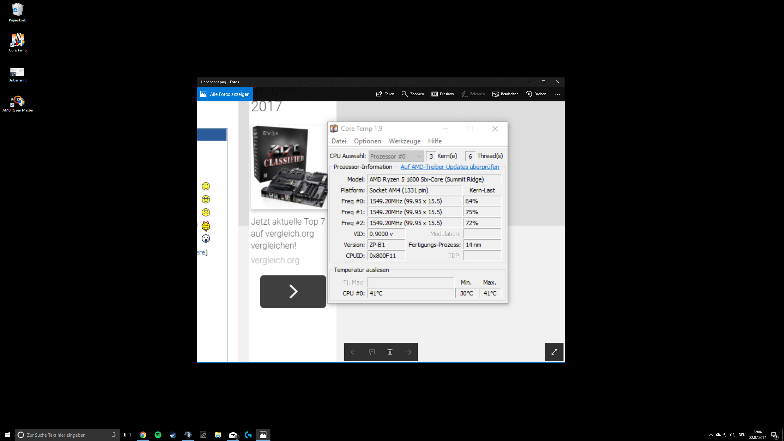

Guten Tag
Hier mal ein Foto von dem Core Temp wenn ich schnell von Csgo auf Desktop switche
Das hilft leider nicht wirklich, da die Temperatur sich sehr schnell anpassen kann. Hast du den Link in Post Nummer 3 Gelesen.?
Ohne diese Grundinformationen können wir dir nicht wirklich weiterhelfen, weil es unmöglich ist das Problem so einzugrenzen. Hast du den Boxed Kühler des 1600 noch?
