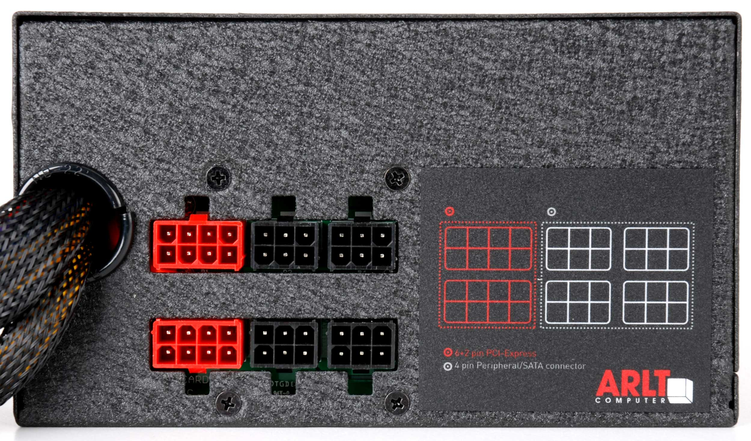

Welches Netzteil genau hast du verbaut? Dann kann man einmal nachschauen, welche Anschlüsse das Teil so hat.
Okay das es teilmodula is fehlen die Stecker mit den Molex Stecken dran oder?

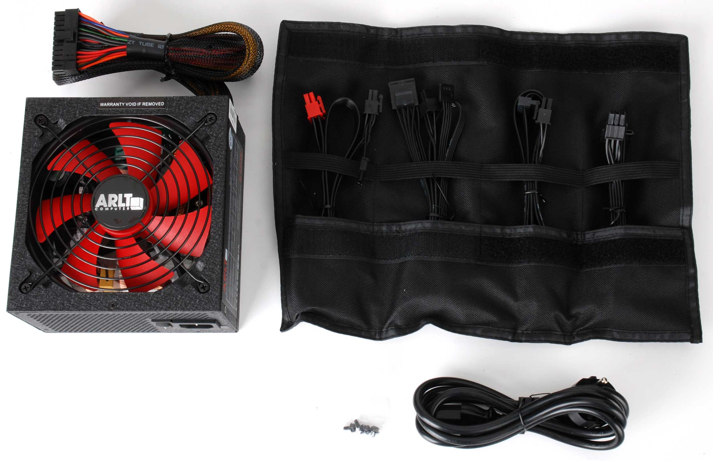

Wie ich hier auf dem Bild sehe, sind die Kabel sogar in einer eigenen Tasche untergebracht. Die hast du doch bestimmt nicht weggeschmissen!?

Wären denn am Netzteil überhaupt noch Buchsen frei um einen weiteren Kabelbaum anzuschließen?
Der Sata nach Molex Adapter hilft dir nur weiter, wenn du auch eine Sata- Buchse an einem der Stränge noch frei hast!
