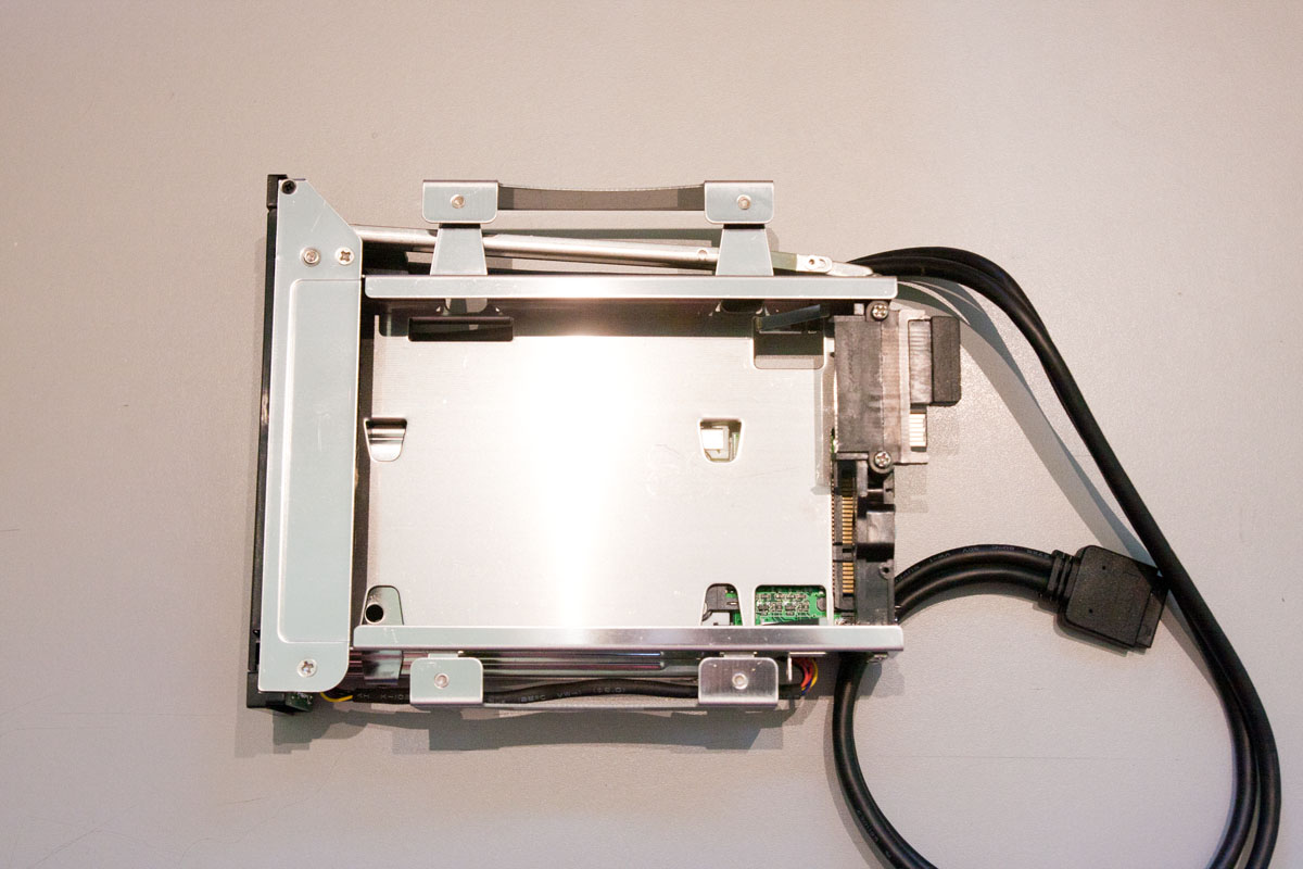

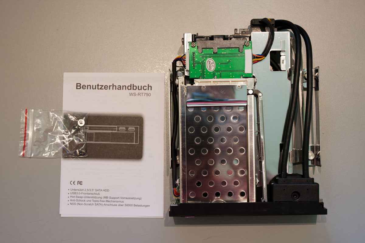

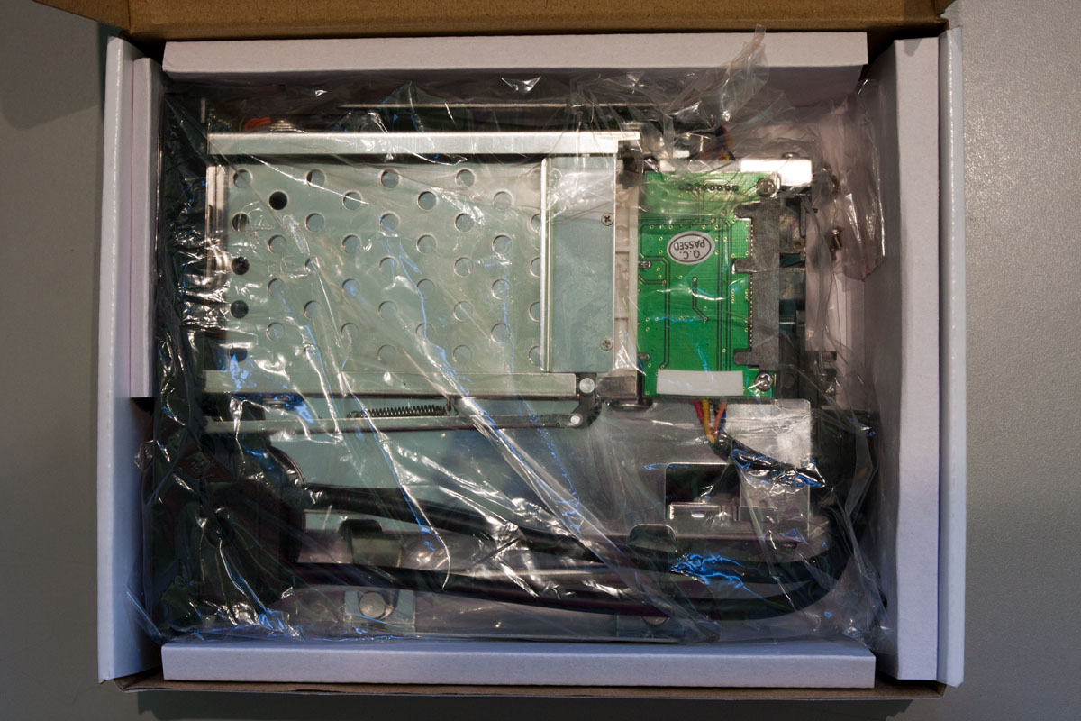

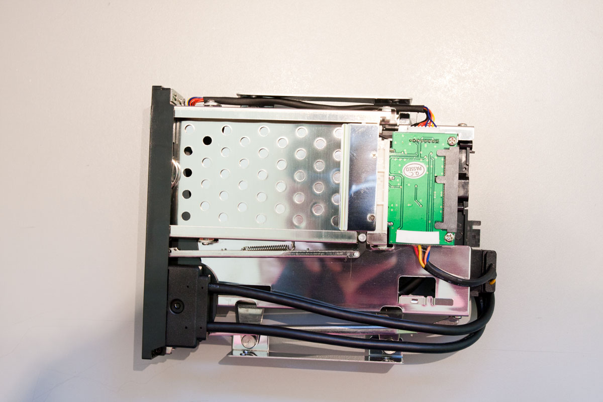

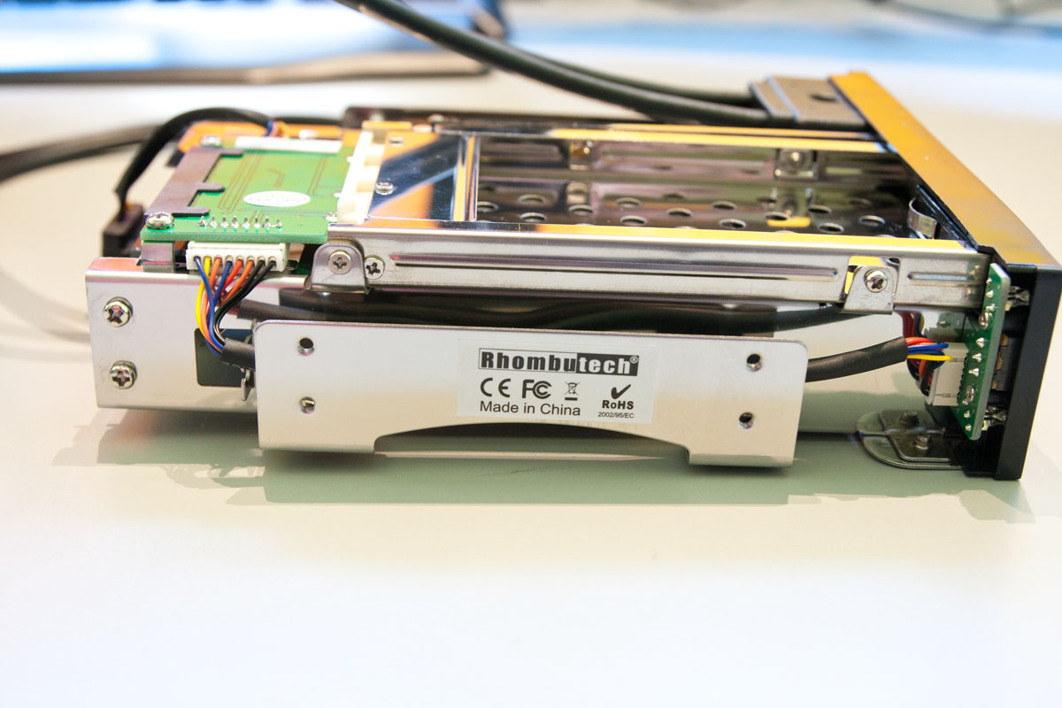

Lieferung/ Umfang:
Geliefert wird der Wechselrahmen (WR) in einer neutralen Verpackung und überschaubaren Zubehör:
  • Wechselrahmen
  • Befestigungsscharuben
  • Handbuch (in deutsch und englisch)
SATA-Kabel und z.B. ein Adapter von Molex auf SATA- Stromversorgung liegt nicht bei. Was allerdings bei einem Preis von 29,95€ durchaus zu verschmerzen ist.
Ärgerlich wird das ganz halt nur, wenn man es nicht weiß, selbiges nicht zu hause hat und extra noch mal los muss.

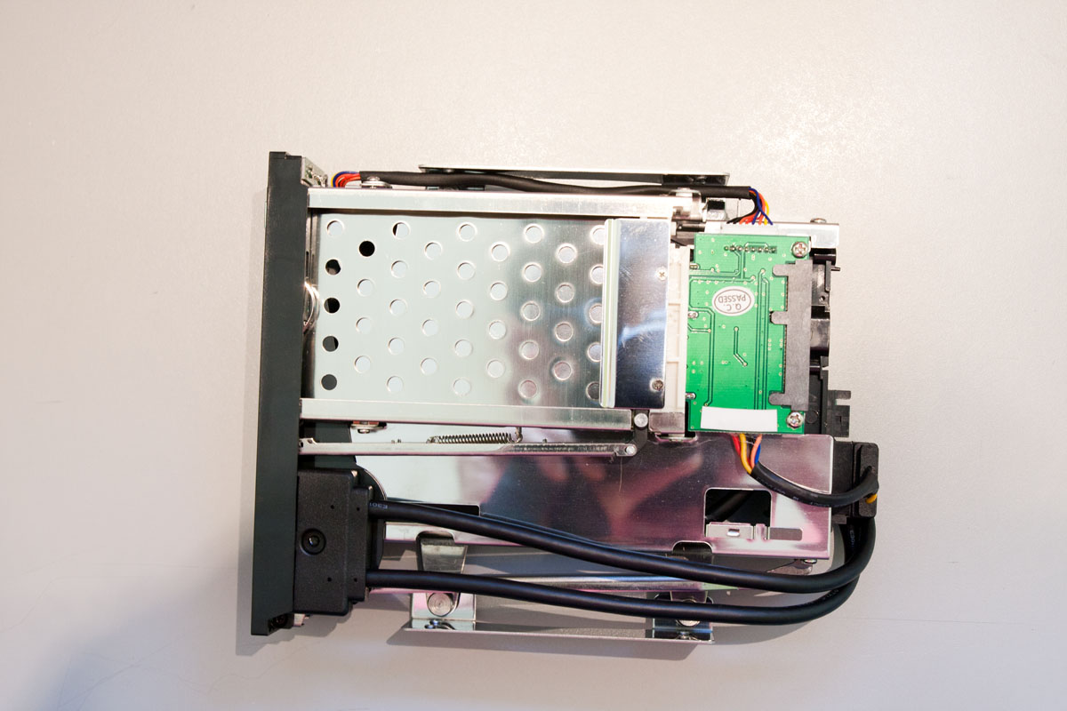

(Bild 1;2;3)

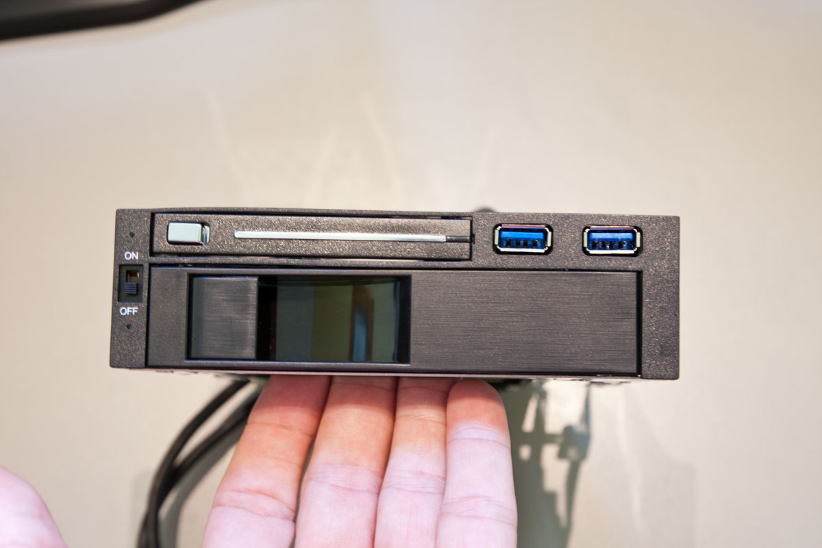

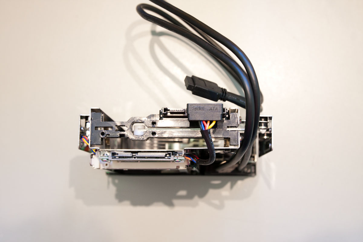

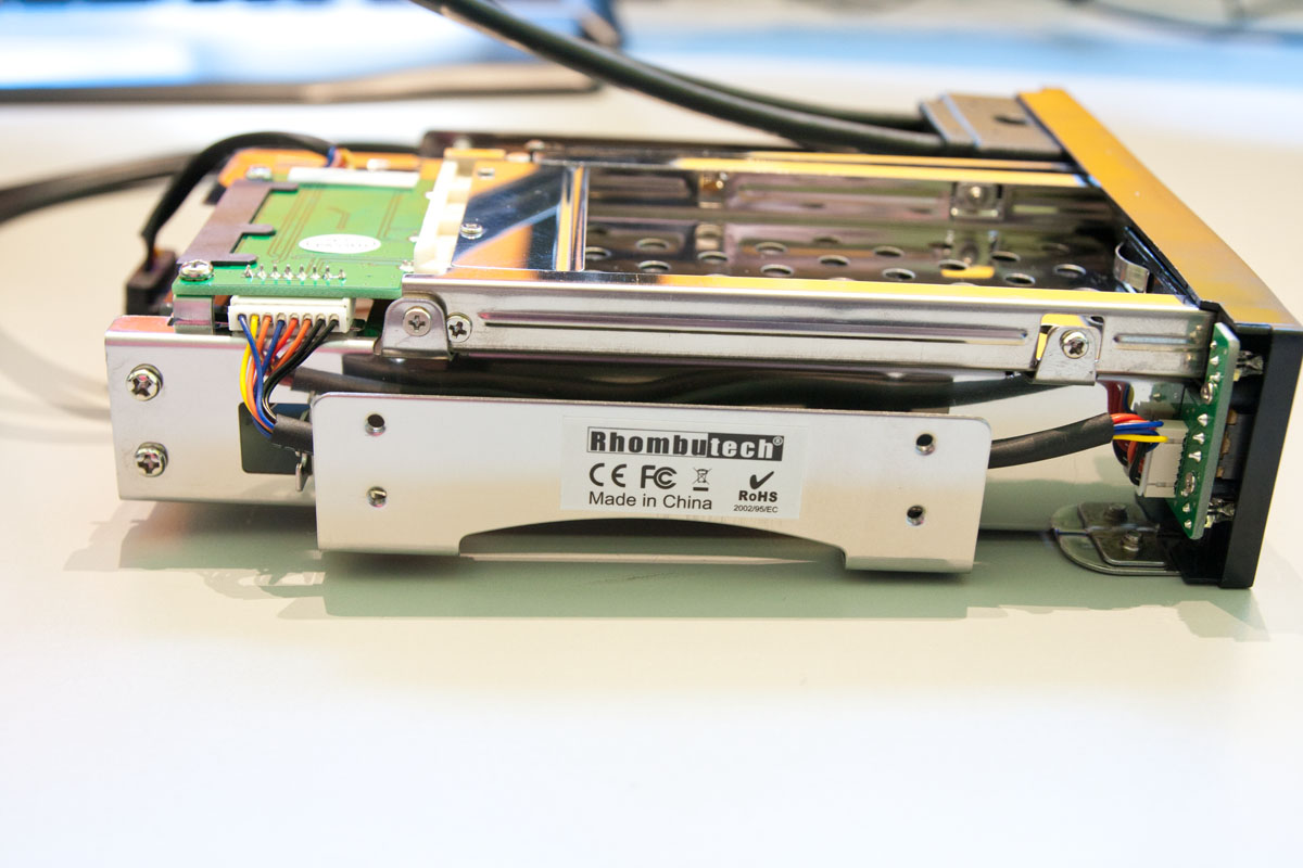

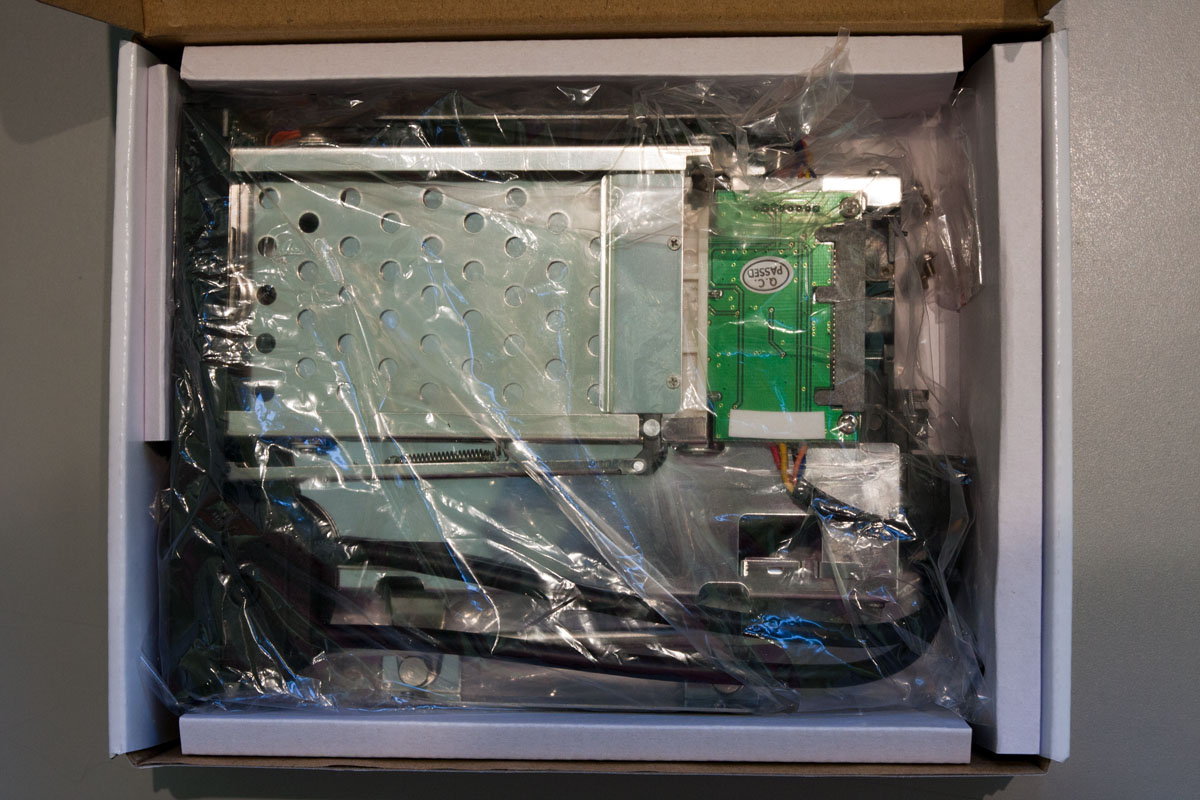

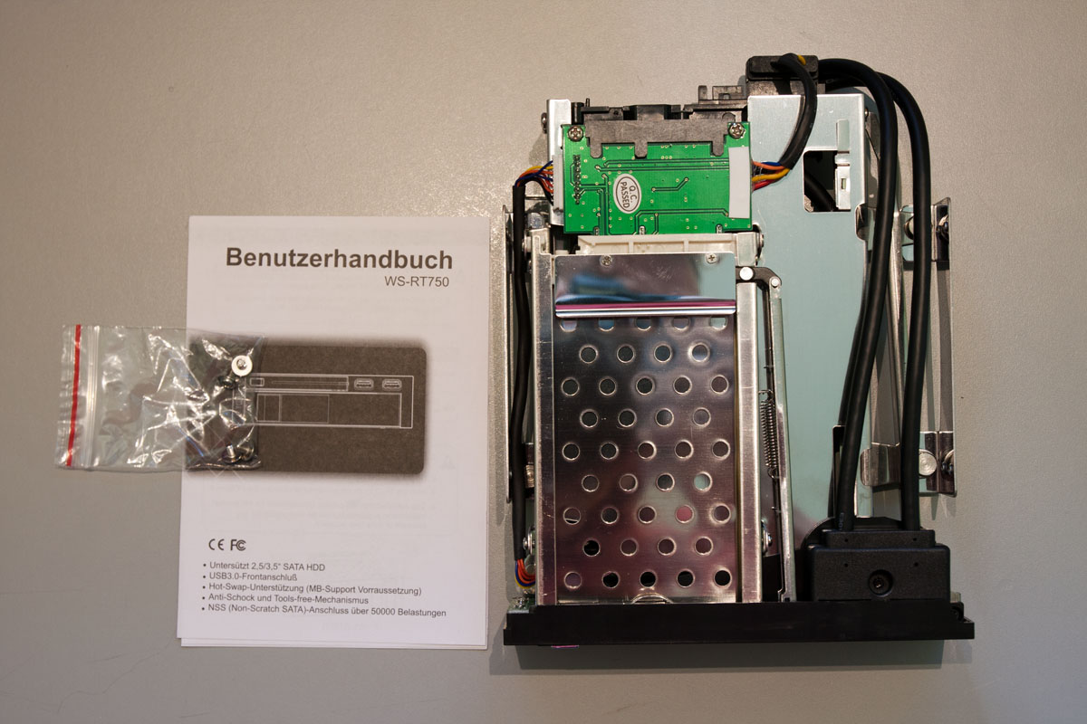

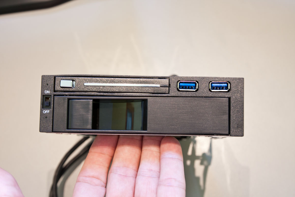

Verarbeitung:
Beim ersten Anfassen macht der WR einen wenig vertrauenswürdigen Eindruck. Ich hatte das Gefühl gar nicht genau zu wissen, wo ich das gute Stück überhaupt anfassen kann. "Alles" fühlte sich sehr instabil an.
Erst beim genaueren Hinsehen klärte es sich auf. Die Schienen, die das 3.5"- Gerät an den 5,25"- Gehäuseschacht anpassen sind sehr "weich" montiert (was ja einer Entkopplung entgegen kommt).
Weiter ist der WR sehr "offen" aufgebaut. Es wurde nur da Material verbaut, wo es sein muss. Das hat den großen Vorteil, dass man eingeschobene HDDs gut belüften kann.
Der gesamte Eindruck ändert sich wenn der WR fest eingebaut ist (ein stabiles Gehäuse/ 5.25"- Einbauschacht vorausgesetzt).
Dann wirkt die Konstruktion durchaus stabil und wertig.
Die Mechanik greift fest, stabil und passgenau. Die "Türchen" für die Laufwerke öffnen und schliessen gut. Die Verschlüsse haben einen guten Druckpunkt. Nichts, was übermäßiges Spiel hätte.
Die beiden USB- Slots sitzen gut und gerade in der Front.
(Dabei bitte immer den Preis bedenken. Sicher, besser geht immer. Und wer bereit ist im Bereich von 40-50€ für einen WR auszugeben, sollte auch "Spaltmaße" mit Toleranzen im 1/10 mm- Bereich zu bekommen)

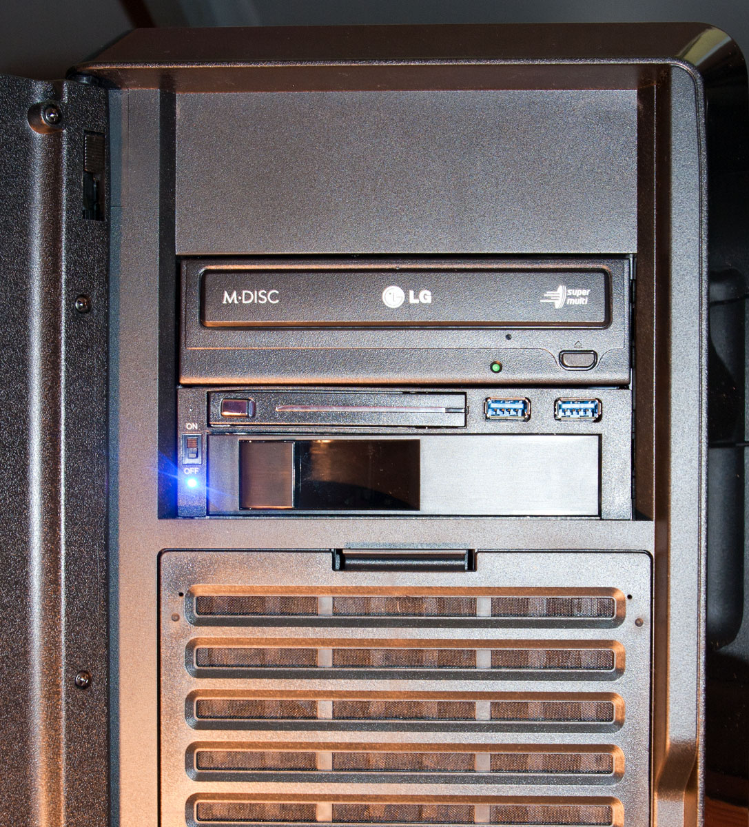

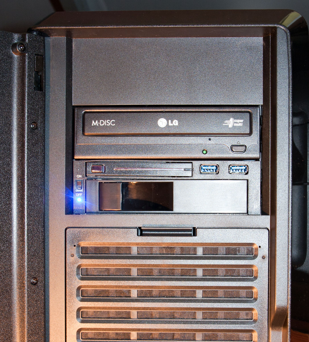

Auch in der Front des Gehäuses macht der WR eingebaut einen durchaus guten Eindruck.

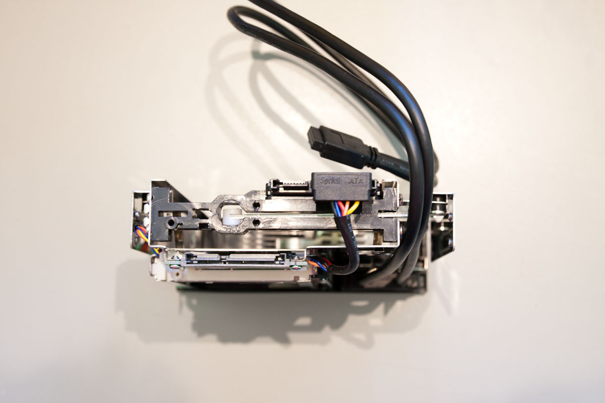

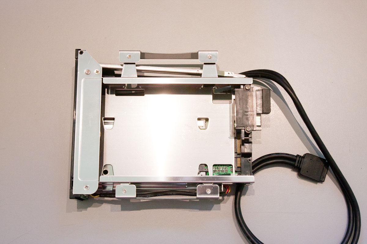

(Bild 4-9)
Montage:
Wie bereits oben beschrieben macht der WR zunächst einen etwas "wabbeligen" Eindruck. Somit bedarf es etwas Feingefühl beim Einbau. Ein bisserl sanftes Schieben hier und Drücken da braucht es schon. Aber wenn er sitzt, dann sitzt er. Was dem ganzen etwas entgegen arbeitet ist die heutzutage übliche "Schnell- Verriegelung" auf der linken Seite der meisten Gehäuse. Aber die wünschte ich mir persönlich ohnehin grundsätzlich weg. Hier würden anstelle einer "Schnell- Verriegelung" zwei, oder vier kleine Schräubchen die Stabilität nochmal stärken.
Die zwei SATA- Kabel lassen sich genauso gut/ schlecht anschließen, wie bei allen Laufwerken. Einzig eine Einrast- Funktion für die Stecker vermisse ich.
Die Stromversorgung ist gut. Ein Stecker reicht. Dieser wird am 3,5"- Einschub gesteckt. Der 2,5"- Einschub holt sich den nötigen Saft von dort mittels einer kleinen Brücke (vormontiert).
Für die beiden USB3.0- Slots ist ein Kabel fest montiert (für einen internen USB- Steckplatz auf dem MoBo), dass eine ausreichende Länge hat.
